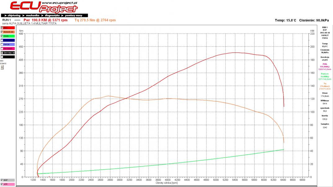

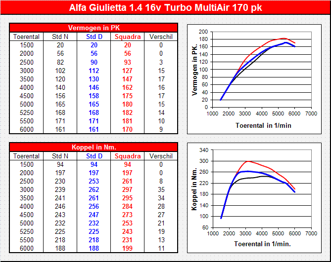

tak troszkę z innej beczki...dysponujecie może krzywą przebiegu momentu obrotowego i mocy silnika 1,4 170 i diesla 2,0 170/175 KM? Nigdzie tego nie widziałem...
pełny wykres to mój.

hmmm...cieszy że krzywa momentu jest taka równa od 2 tys do prawie 6 tys...nawet jeśli wskazania hamowni były przekłamane to kształt przebiegu pewnie pozstaje taki sam...
dłubałeś coś w tym aucie czy tak masz fabrycznie?
taką już kupiłem.
idealnie nie jest, poniewaz turbina powinna ciągnąć trochę dłużej, ale to mi wystrarcza.

po czwarte - "idealnie nie jest, poniewaz turbina powinna ciągnąć trochę dłużej, ale to mi wystrarcza." może jeszcze powinna dmuchać 0,5b, generować 1700 KM i trzymać 10000 Nm do odcięcia przy 20 000 rpm?

Powinna ciągnąć do 5500 obr/min, bo to są obroty mocy maksymalnej, ale w trybie DYNAMIC - dane producenta
