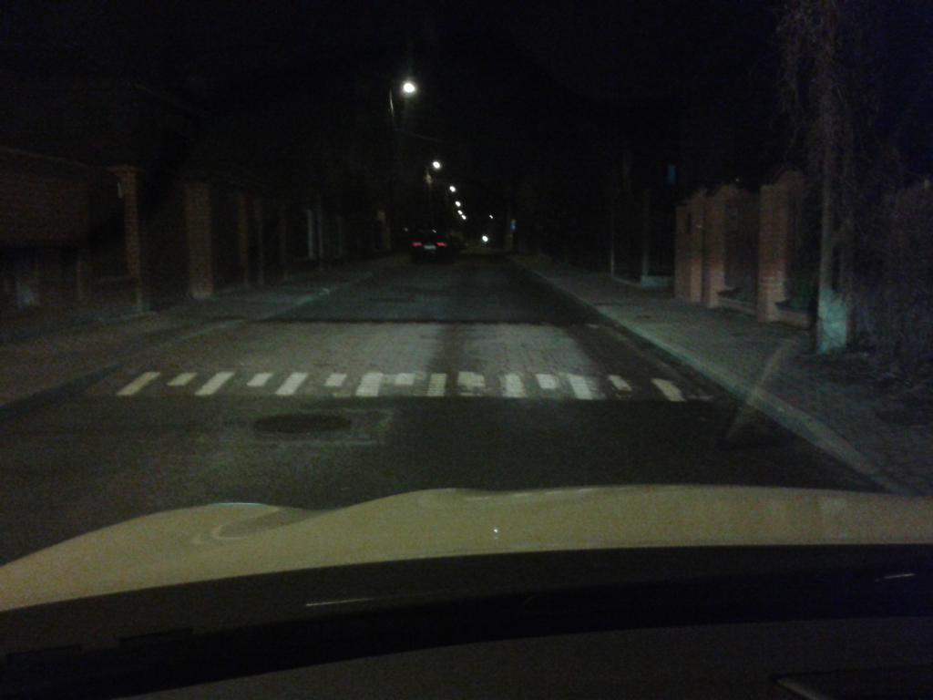

    Mam od jakiś dwóch lat Giuliette 170HP i od pewnego czasu pojawił się problem ze skrzypiącym zawieszeniem (skrzypi raczej z tyłu samochodu). Najczęściej skrzypi gdy auto jedzie wolno przez nierówności na drodze (jedna część auta wyżej druga niżej), często też skrzypi przy przejeżdżaniu przez progi zwalniające (takie jak w załączniku).
