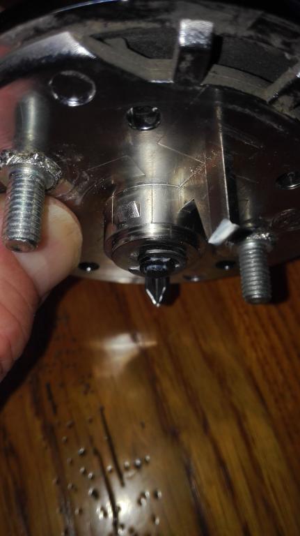

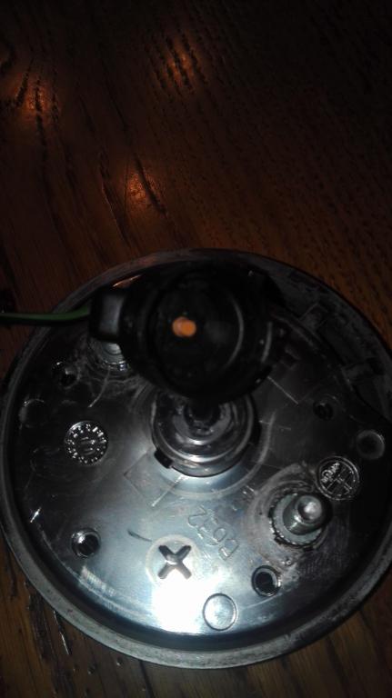

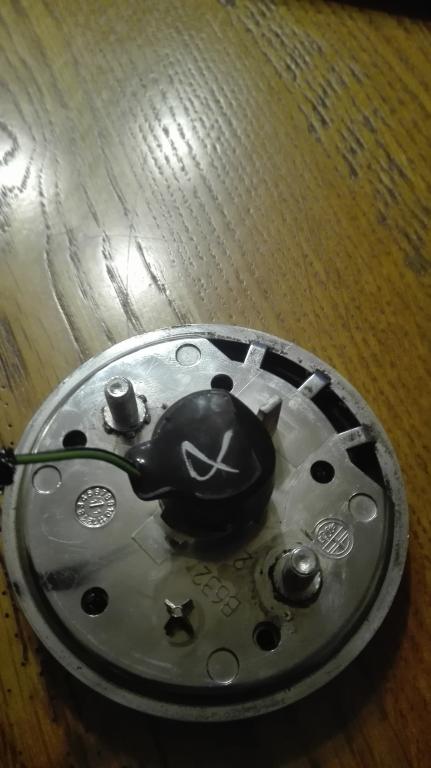

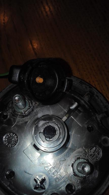

    Rozebrałem znaczek w Julce. Foto załączam.
    Problem taki: gdzie dostanę mikrostyk (jest on okrągły, a nie tak jak 159 prostokątny - graniastosłup). Ewentualnie co zrobić, aby naprawić - może kolega dziadzia82 coś pomoże???
