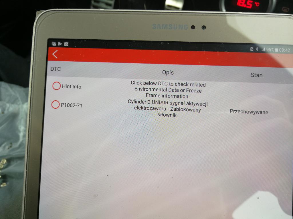

    Panowie, kupiłem kilka dni temu Giuliettę, 1.4 MA 170 km, przebieg 93 tys serwis od nowości ASO. Dzisiaj pierwszy raz wyjechałem na trasę, gdzie można było przycinąć no i jak temperatura silnika się podniosła przełączyłem DNA na D i w 2/3 mocy jazda. Przy przekroczeniu chyba 140 km/h check i przełaczenie w tryb N. Pojechałem na kompa i pokazało taki błąd, który po trzecim odpaleniu się nie pokazał. Po podłączeniu na kompie pokazało to co w załączniku, błąd usuneliśmy i auto jedzie normalnie na każdym trybie. Po checku auto w trybie N jechało normalnie, miało moc i chodziło równo.

    No to nie ma co czekać, tylko czym prędzej wymieniaj olej na 0w30 lub 5w30.
    Nie będę oryginalny, ja jeżdżę na AMSOIL AZO (0w30)+ AR9100 - problem znikł raz na zawsze, tzn. już zrobiłem na takim czymś około 2000km i nie miałem żadnego "check'a".
    Przed wymianą płukanka AR2820 na gorąco 30 minut.
    Zachęcam do lektury amerykańskich "testerów" multiair - sądzę, że jest bardzo wiarygodny:
    (niestety ale nie mogę dodać linka do artykułu z powodu małych ilości moich postów) - wyślę ci go na PW
    Zalecany jest olej z aprobatą Chrysler MS-6395

    Czyli jak na razie spokojnie, coś się zaczyna dziać ale jest do uratowania.

    Dzięki za pw. Po majówce wymieniam olej wg zaleceń, póki co zrobiłem 300km i cisza...
