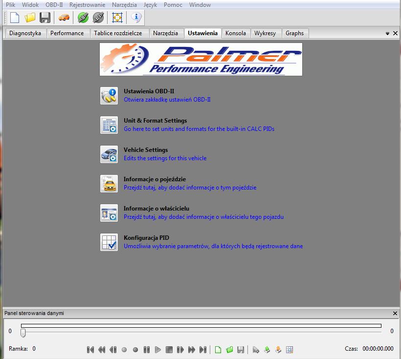

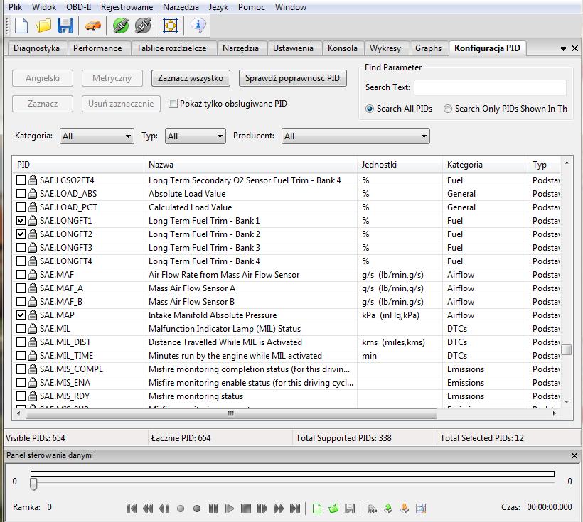

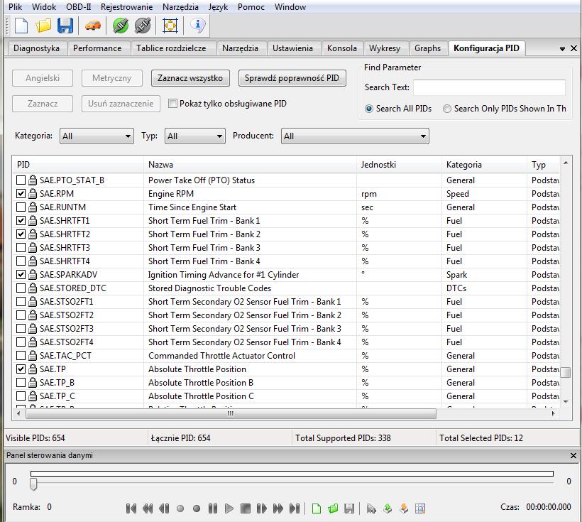

    O co chodzi z tymi parametrami Scan XL Pro (jeśli pójdzie z moim ELMem)
    - kolega chce pomierzyc parametry na zimnym i na rozgrzanym silniku z pomoca programu Scan XLPro + pomocnik do programu.
    - pomierzy parametry Long, Short , wcześniej uruchamiając zakladkę PID i wybierając "sprawdz Poprawność PID".
    - po odczycie PId-ów nalezy zaznaczyc , jesli program tego nie zrobil, parametry jakie nas interesują.
