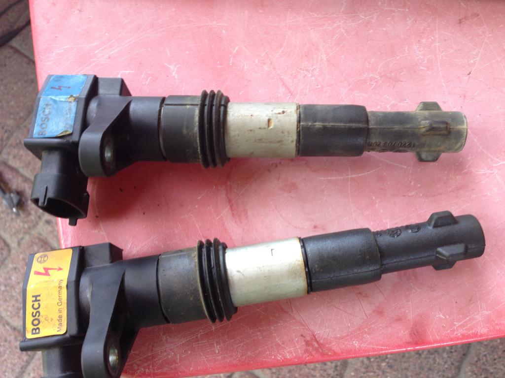

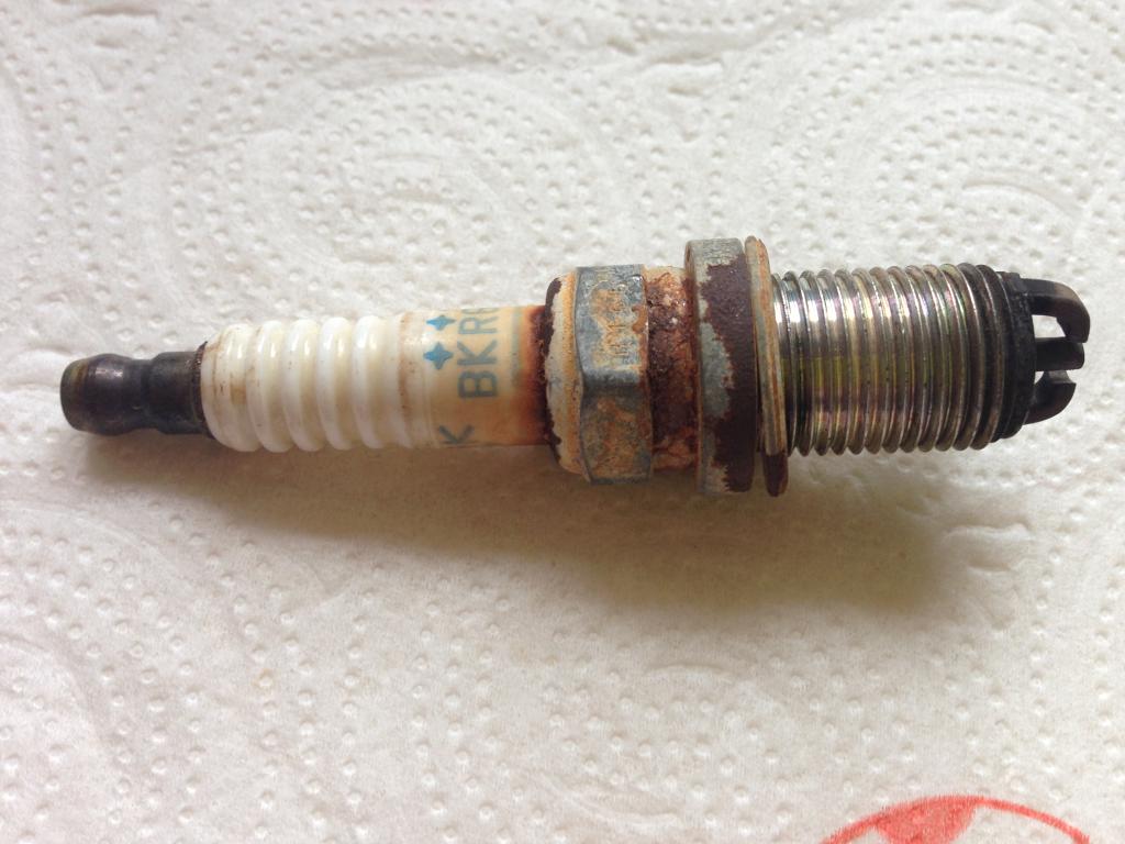

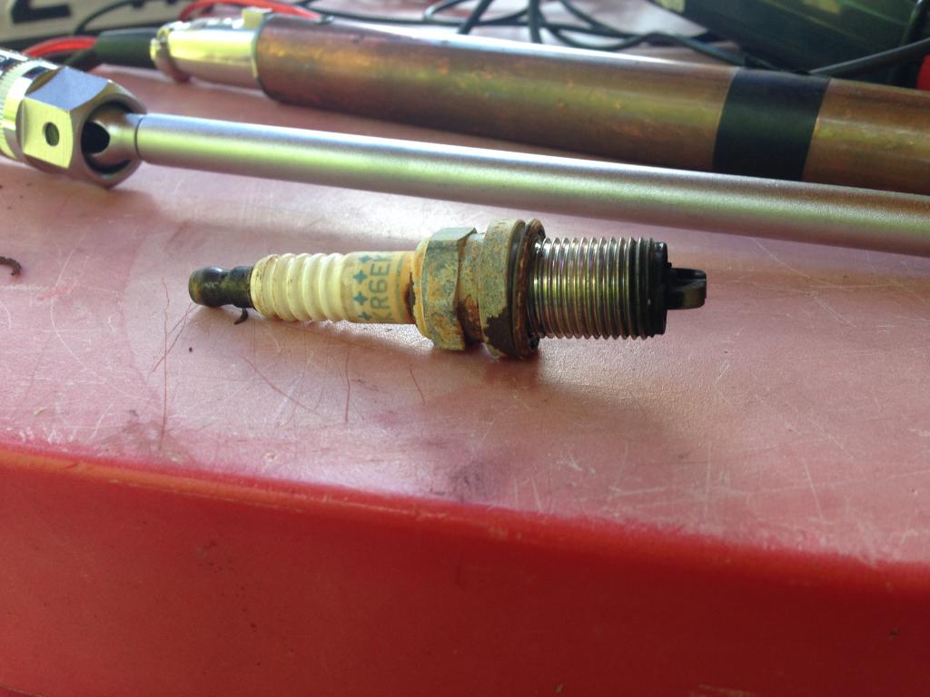

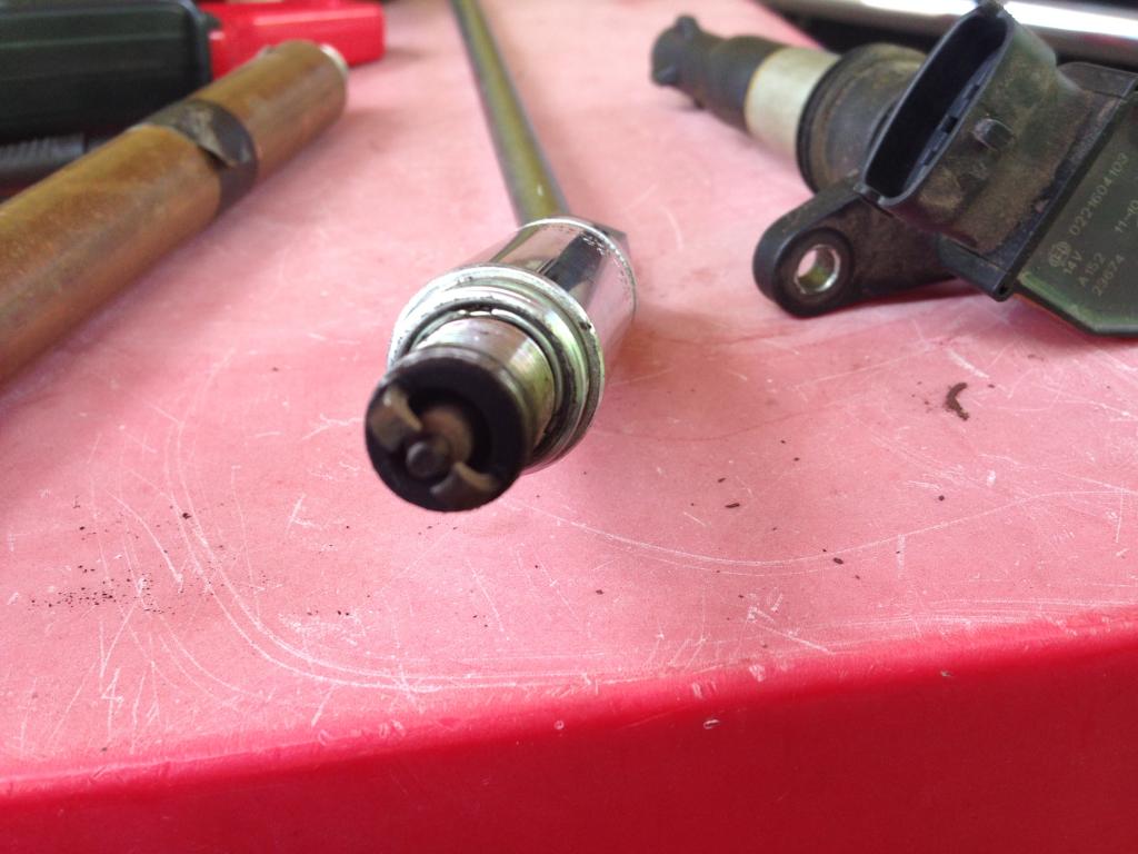

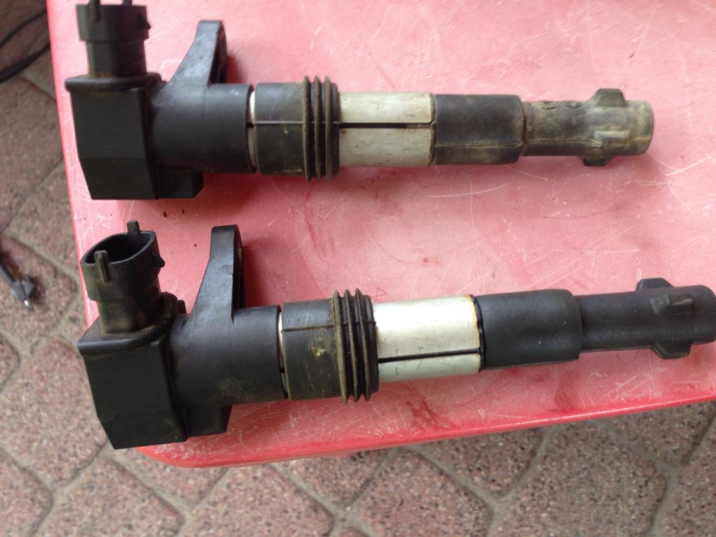

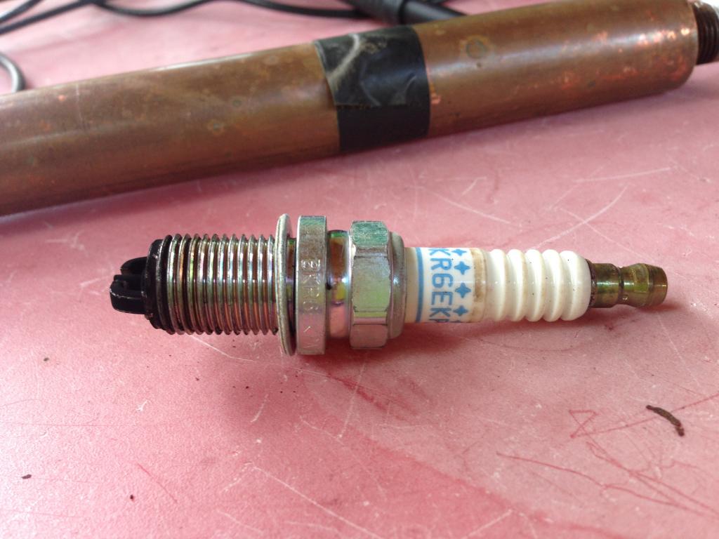

  10. #30
    06 2008
    Łódź
    AR GT JTS 2004
    1,607

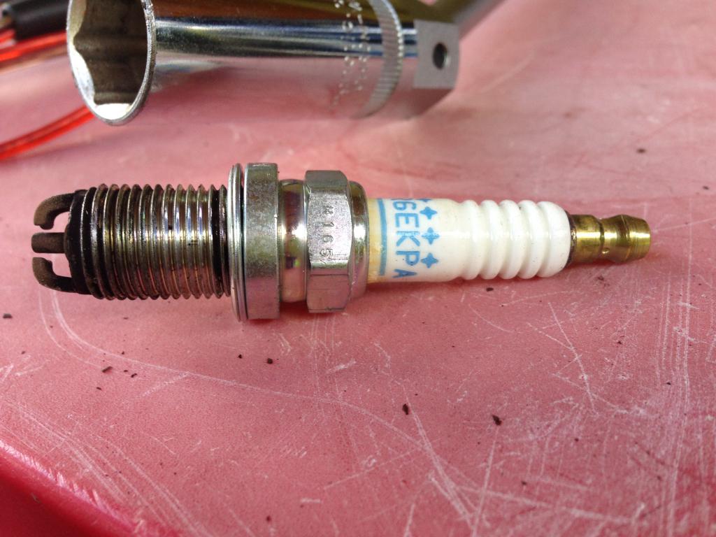

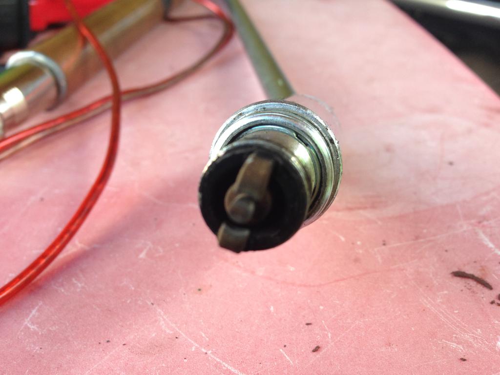

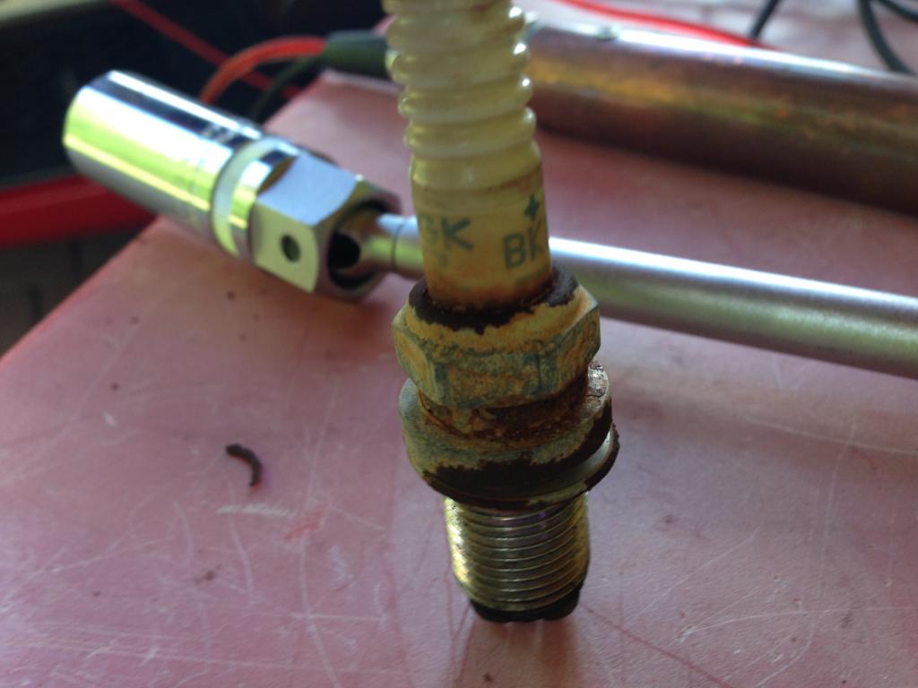

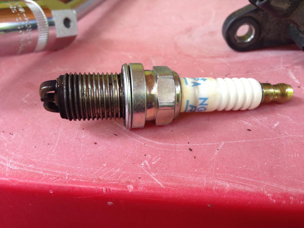

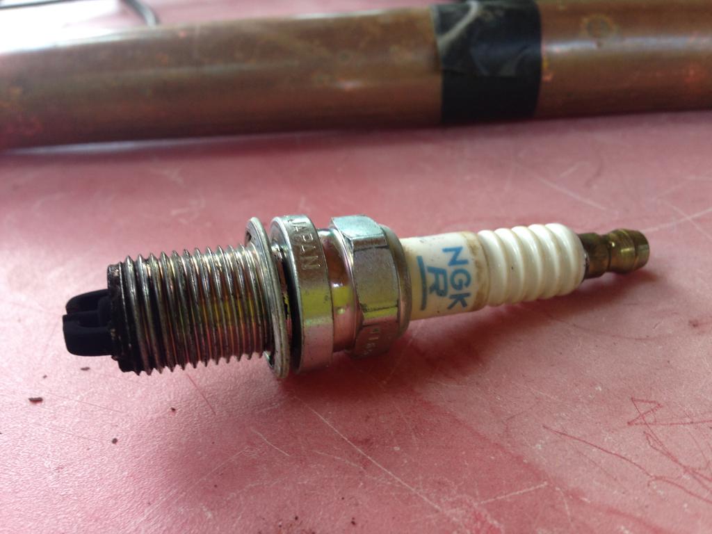

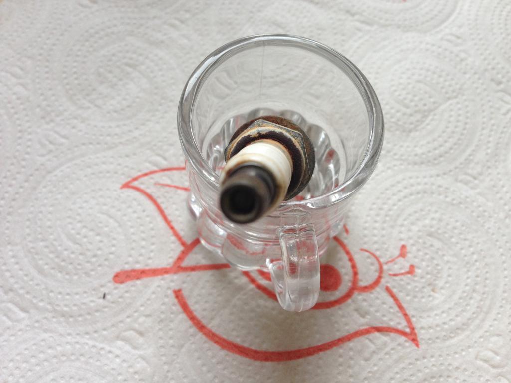

    Inny samochód, inna świeca, ale to raczej bez znaczenia, chyba.
    - Dokręcałam tak samo wszystkie świece.
    - NGK z ASO, w pudłach z sygnaturą ricambi oryginali.
    - to wg mnie był olej. Wleciał sobie, po prostu.
    Mogę potwierdzić, że nie miało to wpływu na pracę cylindra na który wkręcona była ta świeca, ani na parametry banku2. Cylinder palił normalnie. Na bogato to akurat pali 1.
    Gdyby tam był przedmuch, to oczekiwałabym, że będzie największy przy zamkniętych zaworach, w suwie kompresji, największe jest wtedy ciśnienie. A to powinno zmienić ciśnienia w silniku i w KS, a co za tym idzie parametry. Jak zawór wylotowy otworzy, to już chyba nie bardzo? W JTS produkty spalania to czarne są okrutnie.
    Uznałam, że to bez znaczenia. Szczerze mówiąc do świecy nic nie miałam, wymieniłam na analogiczną, NGK.
    Już sprawdzałam i się nie powtórzyło. W mojej GT to był olej, który dostał się do cylindra przypadkowo od góry, podczas wymiany oleju. To co na cewce, nalot olejowy, wysuszony. Musiało się sporo wlać i niefortunnie doszło do świecy, po czym temp. która tam panuje zrobiła swoje. Miałam obawy o cewkę, która została, ale jej charakterystyka pracy pozostała niezmienna. Taka była moja hipoteza.
    Ale piszesz tak przekonywająco, że nabrałam wątpliwości…
