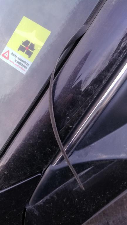

    Cytat Napisał azar Zobacz post
    Załącznik 222301
    Ehh a dzisiaj mnie dopadło Jutro jedzie do serwisu
    Fakt że dość szybko jechałem ale to nie wahadlowiec żeby coś odpadalo z poszycia
    Szyba dzisiaj to materiał eksploatacyjny, ja na 60tyś km wymieniłem już dwie - nie jest to zabawne ale fakt

    no i mnie dopadło-po wymianie ułamanej klamki zaczyna mnie coraz bardziej to auto irytować. u mnie od dołu po stronie pasażera - jadę a tu łomotanie. co za szajs!
    przyglądałem się temu w garażu i ewidentnie wygląda na to iż guma jest słabej jakości i za ciecka stad się rozłazi. Pytanie czy bez tego cis siebędzie działo? zamiezrzma do podkleić klejem do szyb- wyjmowanie szyby nie wchodzi w grę

    Niestety w tym wypadku aby to prawidłowo naprawić trzeba wymienić całą szybę (ok 1100zł + robocizna). Tak to jest robione na gwarancji. Ktoś tu jednak pisał, że można podkleić na kropelkę i tak jeździć. To uszczelka zewnętrzna i nie wpływa na szczelność szyby więc takie rozwiązanie chyba jest ok.
    Problematyczne może być miejsce pęknięcia. U mnie wylazło przy lusterku na kilkanaście cm co oznacza, że potencjalnie odpadnie aż do dachu. Można więc spróbować odkleić jakoś do końca i przykleić na całości żeby już się nie odklejało.

    Podkleić i już, można też klejem do gumy. Moim zdaniem urywa się toto ze względu na turbulencje w okolicy zejścia się podszybia i plastików na zewnątrz w rogu maski. Jeśli się komuś jeszcze nie urwało to tam radzę poprawić te plastiki i koniec gumki posmarować klejem tak by nie miał ochoty się majdać.

    Dziś walczyłem z tym dziadostwem- problem nie powstaje z turbulencji ale z ...myjek ciśnieniowych - ta gumka nie dość że jest gruba na ok 1mm to wykonana z mało elastycznej gumy. Wystarczy że lancą dłużej przytrzymasz i pęka - potem wiatr i następne mycie robi swoje - pęka ta gumka dosłownie od samego patrzenia.
    Zakład od szyb przykleił uszczleczkę a następnie nałożył na całość klej do szyb nawet w miejscu, gdzie nie pękła jeszcze. Praktycznie nie ma śladu.
    Co nie zmienia faktu że zaczynam z przerażeniem patrzeć na ten samochód- najpierw klamka teraz szyba- w niespełna 2 letnim aucie. Ktoś powie że to pierdoły - owszem ale do wymiany uszczelki trzeba kupić człą szybę bo nie występuje jako czesć zamienna a do wymiany klamki cały boczek- jakaś paranoja.

    Guma jest denna, to fakt. Moim zdaniem ona jest "krojona" przez krawędź szyby.
    Ja przykleiłem (w zamyśle - na chwilę, żeby dotrwać do wymiany), ale cały czas się trzyma, bez zawahania. Nawet jak się odkroi na dłuższym odcinku wystarczy podkleić dosłownie 5mm końcówki. Odklejanie całości i klejenie "na nowo" - też o tym myślałęm, ale będzie strasznie upierdliwe, bo ta uszczelka tam się trzyma(ć powinna) do krawędzi szyby, a nie do "dna" tego rowka między słupkiem, a szybą. Więc na dobrą sprawę trzeba celować na ile wepchnąć uszczelkę, a nie tylko zapodać kleju w rowek i docisnąć.
    I także w ASO mi powiedzieli, że ta uszczelka nie wpływa na szczelność szyby. W co akurat jestem skłonny uwierzyć, patrząc po tym, że ona była już wcześniej dość luźna (a z drugiej strony trzyma się na końcówce). Więc uważam, że takie podklejenie "estetyczne" spełnia swoją funkcję, jest tak samo nieszczelnie jak wcześniej. Póki co nie ruszam, w razie kolejnych problemów wybiorę pewnie klej do szyb, ale nie miałem go pod ręką w trasie, a jechać z łopotaniem nie mogłem.

    no i sprawa załatwiona- nowa uszczelka wraz z szybą ori wymieniona w ASO
