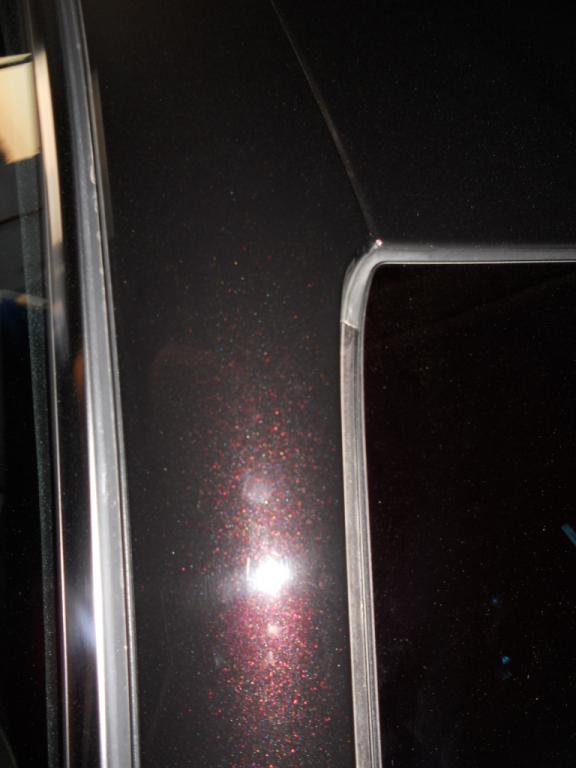

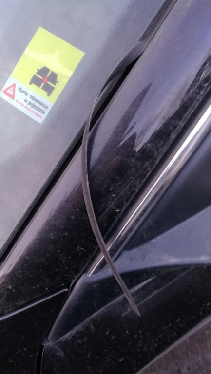

    Co za pech, jadę dosyć szybko, a ty coś zaczyna stukać w dach
    To jest wysunięty spod szyby kawał gumowej uszczelki, takie toto cienkie i wąskie. Po drugiej stronie zaczyna się na podszybiu. Konkludując będę toto wciskał pod szybę i może końcówkę na jakiś klej zablokuję. Co o tym koleżeństwo sądzi?

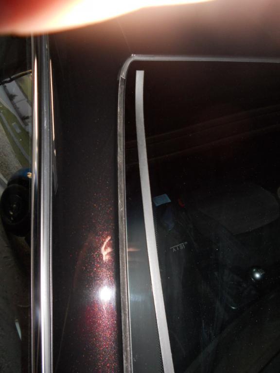

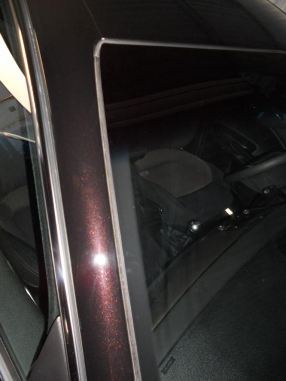

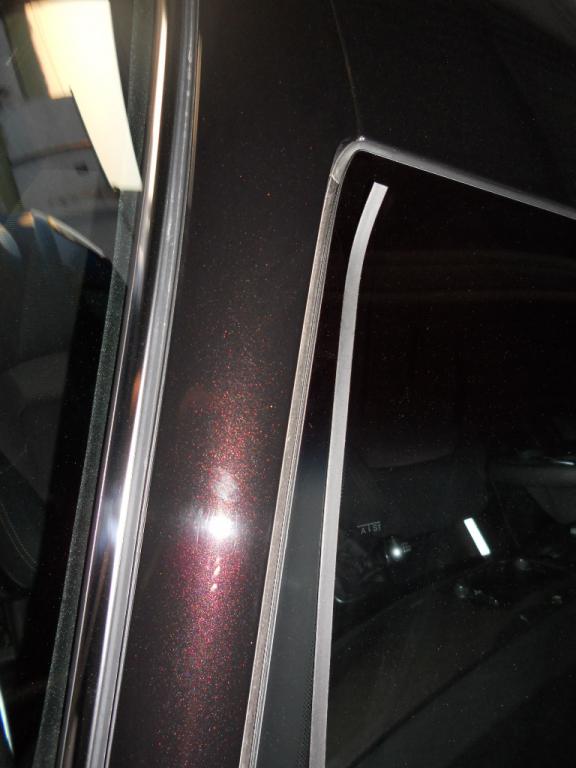

    miałem to samo wymienili szybę na gwarancji ta uszczelka jest przyklejona do szyby nic nie poradzisz. Mozesz bez niej jeździć nic się nie stanie. Nie przykleisz bo lakier odejdzie.
    A ucieło tobie połowę jej druga jest pod szybą

    jesli masz gwarancje tak wymina szyby na gwarancji w mym przypadku tak było. uszczelka uszkodzona przy wklejaniu szyby

    Jutro dzwonię do Ganinex i umawiam wymianę, oj jak tego nie lubię ale tłumaczono mi, że jest ryzyko początku rozszczelniania się szyby.
    Defekt jest identyczny 100%, nawet miejsce końca urywania. Tak sobie gdybam, świadczy to też o sporym wianiu w dolnym rogu szyby. Jest tam mała szczelina z podszybiem. Może też tam pogwizdywać na dużych prędkościach i chyba spróbuję jakoś tę szparę zlikwidować za pomocą wsadzenia czegoś elastycznego. Ale to po głównej naprawie.

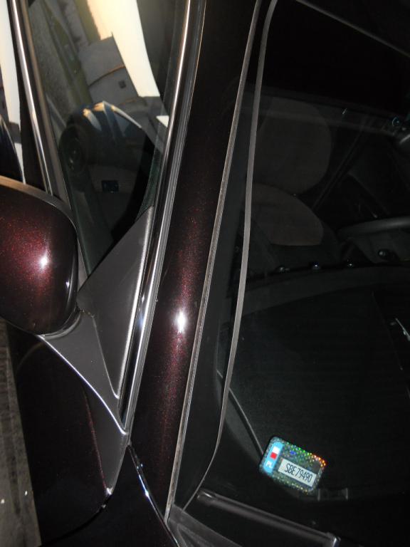

    Ehh a dzisiaj mnie dopadło Jutro jedzie do serwisu
    Fakt że dość szybko jechałem ale to nie wahadlowiec żeby coś odpadalo z poszycia
