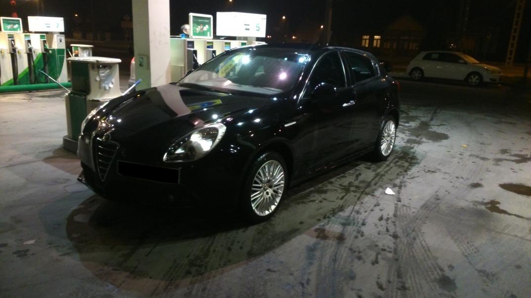

    takie ori 17 pasują na Brembo, sprawdzałem
    a jak ci nie pasuje coś to poprostu dokładasz dystans przelotowy i dłuższe śruby
Nazwa:	DSC_02842.jpg
Rozmiar:	68.1 KB

    Też mam takie na zimę. Pasuje. Choć w pierwszej chwili mechanik się wystraszył, że nie wejdzie
    Użytkownik Romeo
    06 2014
    AR G
    1,126
    to fakt, wchodzą na milimetry ;D
