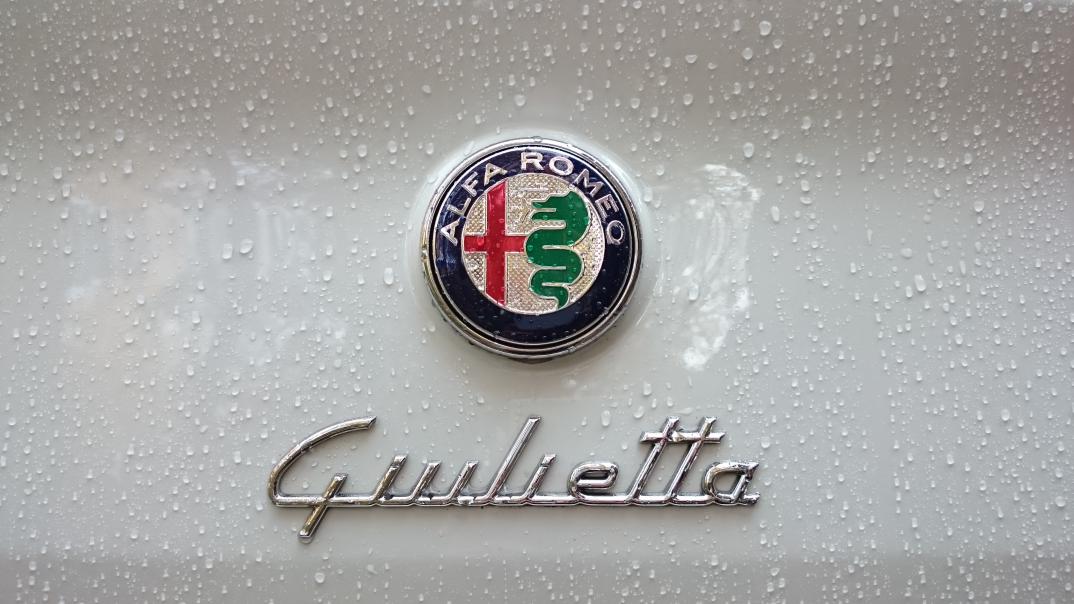

    u mnie nie było problemów z podmianką znaczków.
    A prezentuje się to tak:
    IMO Rewelacja!!
