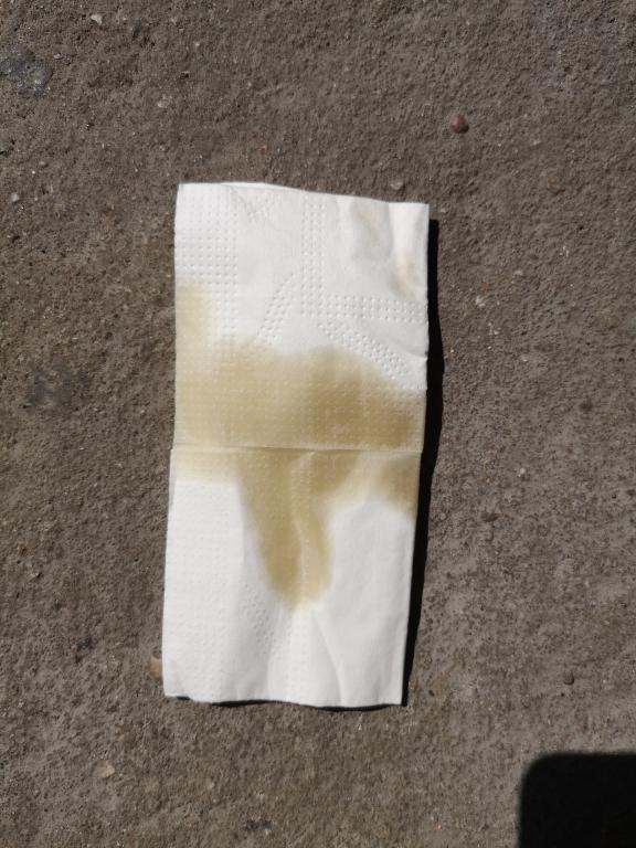

    Zmieniłem olej w skrzyni biegów po 103k km. Od 4 lat auto posiada wyższy moment obrotowy ~250 Nm. Kolor oleju w przekładni był jasnożółty - niewielka różnica względem nowego.
    Moim zdanie wymiana oleju w skrzyni biegów (model c510) jest zbędna. Chyba że, auto ma duży przebieg lub jeździ w trudnych warunkach.
