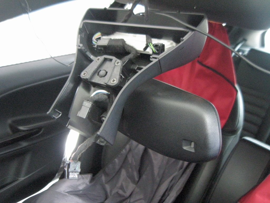

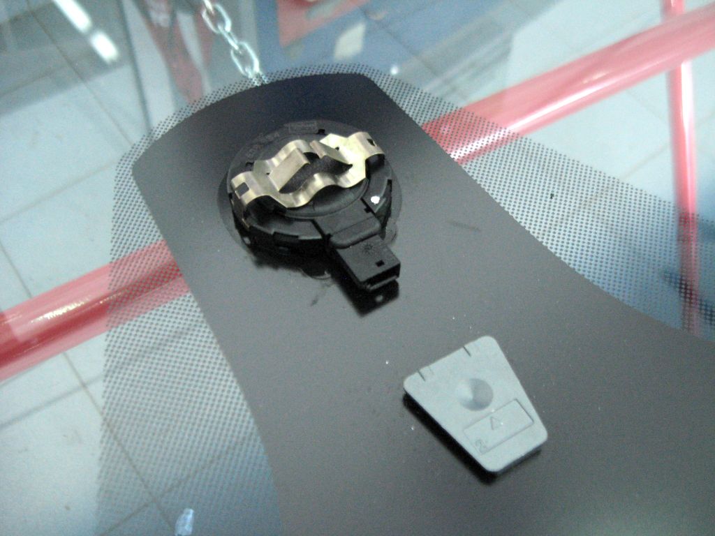

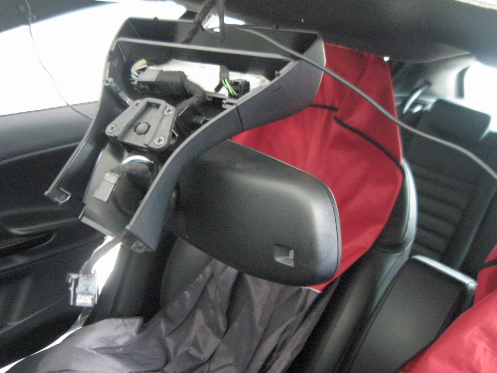

    to które kable są od lusterka fotofromatycznego ?...

    przewody do lusterka idą z tej dużej kostki nad zatrzaskiem , które dokładnie wchodzą do lusterka nie widać na zdjęciu ale gdzieś tam wchodzić muszą więc to chyba nie trudno stwierdzić. Nie wiem ile dokładnie u Ciebie dochodzi do kostki ale na zdjęciu widac na pierwszy rzut oka że przewodów jest więcej (obstawiam 6-7) . Wersja wiązki bez możliwości podłaczenia lusterka fotochrom i czujnika deszczu/zmierzchu posiada 4 przewody (lub mniej). Jeśli ktoś nie posiada czujnika wilgotności (climatronic) to może w ogóle tej wiązki z dużą kostką tam nie być.
