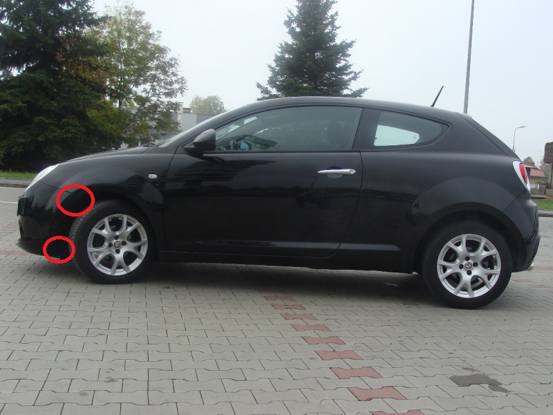

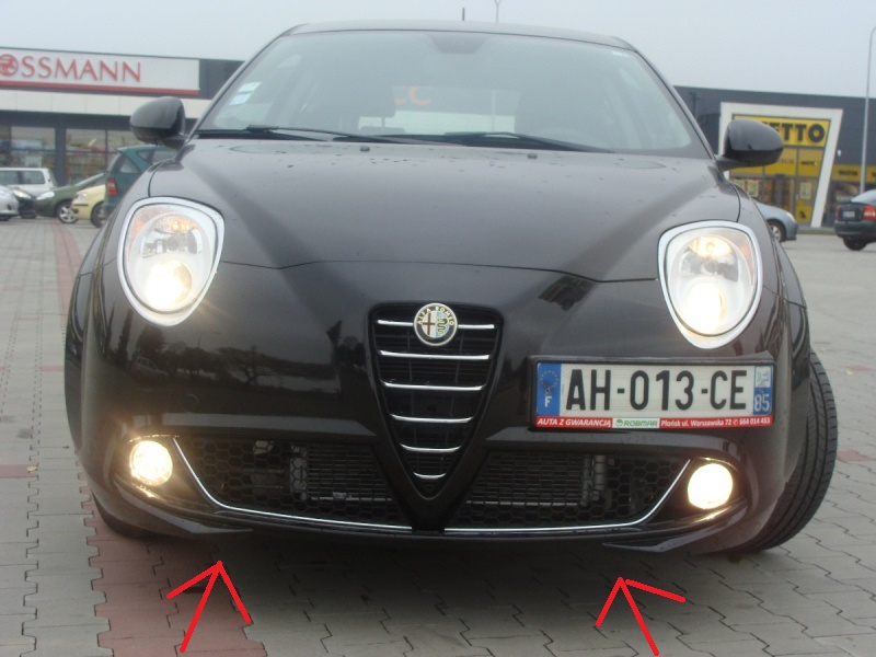

    Generalnie trzeba odkręcić wszystkie śruby wokół zderzaka i wyciągnąć go ze ślizgów przy błotnikach

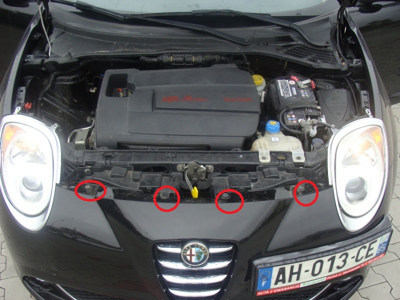

    1) otwierasz maskę i odkręcasz wszystkie śruby z pasa górnego jak na zdjęciu
    2) następnie trzeba odkręcić nadkola od zderzaka i zderzak od ślizgów przy błotnikach, w tym celu fajnie by było zdjąć przednie koła, bo byś miał wygodniejszy dostęp, ale mi się nigdy nie chce i po porstu skręcam kołami do oporu tak żeby mieć dostęp do śrub
    na dole powinno być ze 2 wkręty trzymające nadkole (plastikowa osłona wokół koła) do zderzaka oraz jedna śruba w miejscu styku zderzaka z błotnikiem (ta śruba skręca zderzak z ślizgiem i błotnikiem - czynność wykonujemy z obu stron auta oczywiście
    3) pozostało jeszcze odkręcić wszystkie wkręty przytrzymujące od spodu osłonę silnika (o ile ją masz) do zderzaka - żeby je zobaczyć musisz praktycznie położyć się na ziemi, powinno być tam z 6-8 wkrętów w odstępach ok 20-30 cm
    4) ostatnia czynność jaką trzeba wykonać to wyciągnięcie zderzaka ze ślizgów (plastikowy element w miejscu styku błotnika ze zderzakiem)
    Wszystkie śruby i wkręty są już usunięte, teraz aby wyciągnąć zderzak ze ślizgów chwyć jedną ręka za zderzak od wnętrza nadkola, drugą ręką oprzyj się o błotnik i energicznie pociągnij za zderzak - powinien wyskoczyć bez problemu - czynność powtórz z obu stron
    5) zderzak odkręcony, ale wisi na przewodach - musisz jeszcze teraz poodpinać wtyczki od halogenów i wszystkiego co tam jest (nie wiem jakie masz wyposażenie), pdc, spryski itp itd do tego wystarczy płaski cienki śrubokręt
    6) aby odkręcić lampe musisz odkręcić 3 mocowania - 2 u góry i 1 na dole, po niżej linii zderzaka - i po sprawie
    7) składanie w odwrotnej kolejności
