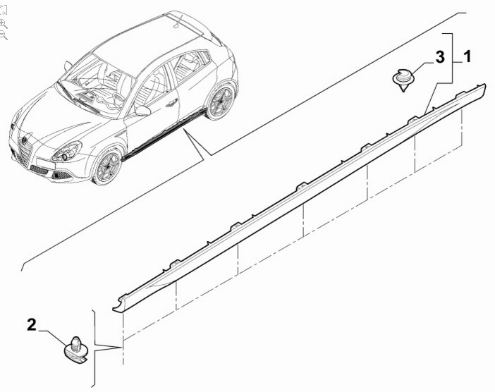

    Dokupiłem do swojej Julki nakładki zewnętrzne progowe wraz z kompletem spinek
    nr katalogowe listwy to 71773650, spinek 71773650 oraz przycisków 51834606
    Nakładki są już pomalowane w kolor nadwozia i wczoraj chciałem je zamontować i zauważyłem że czegoś mi brakuje...
    W otworach montażowych są gumowe zaślepki, które w tej chwili po przyłożeniu listew są oddalone od mocowań listew jakiś 1-1,5cm.
    Przez mocowania listew powinienem wg epera przecisnąć tylko przyciski o nr
    51834606 i powinno to ładnie siąść, a niestety ewidentnie czegoś tam jeszcze brakuje.
    Mógłby ktoś zrobić zdjęcie u siebie jak to wygląda (montaż od spodu do progu), albo może ktoś to już robił i natrafił na ten sam problem? Co mi jest jeszcze potrzebne?
    Pozdrawiam

    Montaż od spodu myślałem że jest realizowany właśnie w miejscach z tymi gumkami,
    Ale ja mam taki problem teraz, że po przyłożeniu listwy do progu w taki sposób jak powinna być zamocowana, otwory montażowe listwy pokrywają się z tymi w podłodze auta zaślepionymi gumkami...
    I wszystko byłoby fajnie i pięknie tylko, że między płaszczyzną podłogi auta a płaszczyzną wspornika montażowego listwy (tego z otworem montażowym) jest wolna przestrzeń ok 1-1,5cm...
    Nawet jakbym chciał na siłe to spiąć i przygiąć te wsporniki do podłogi, to powstałyby takie naprężenia że listwa mogłaby odstawać od płaszczyzny bocznej progu...
    Gdyby to byl tylko problem wywiercenia dziur od spodu pod kołki to nie zawracałbym tu nikomu dupy, a tam poprostu ewidentnie brakuje jakiegoś wypełnienia/łącznika

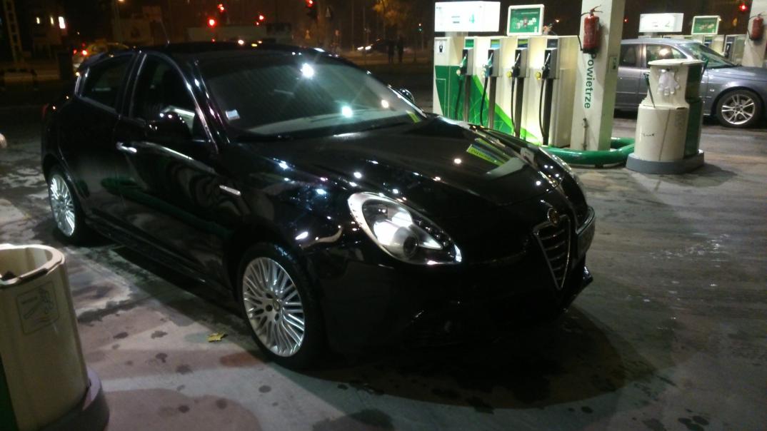

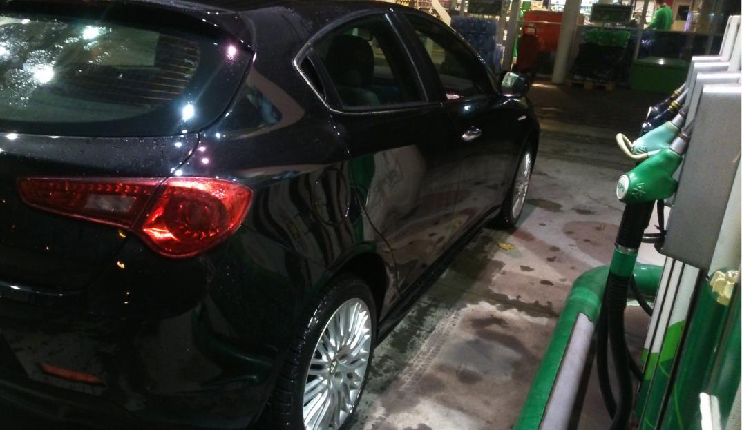

    Listwy założone - jest sukces ;D
    Okazało się, że Pan który sprzedawał mi te listwy nie wspomniał, że uchwyty są odkształcone ;/ Wychodził przez to zupełnie inny kąt montażu, i ten nieszczęsny odstęp... Z tego powodu źle przykładałem listwy, próbowałem ułożyć je na aucie względem ugiętych zaczepów i dlatego nic mi nie pasowało...
    No ale nic, w ruch poszła opalarka, uchwyty wyprostowane tak jak powinny być na dodatek zrezygnowałem z montażu na kleju.
    W pierwszej kolejności, zaznaczyłem sobie od spodu, gdzie wypadają kołki, w ruch poszła wiertarka,
    Następnie okleiłem progi taśmą malarską, tak aby krawędź taśmy pokryła się z krawędzią górna listwy (posłuży mi ona jako baza do wymierzenia otworów na płaszczyźnie bocznej)
    Kolejny ruch to odznaczenie na taśmie otworów pod kołki w linii poziomej, a następnie mierząc od taśmy w dół na przecięciu się poprzecznych kresek znaczymy miejsca wierceń.
    Żeby wszystko było fajnie, i dobrze, w miejscach wierceń zastosowałem farbę podkładową, tak aby w przyszłości nic mi nie rdzewiało
    Ogólnie wyszło jak fabryka Montaż praktycznie fabryczny, nawet kołki zgodne z specyfikacją ;D
