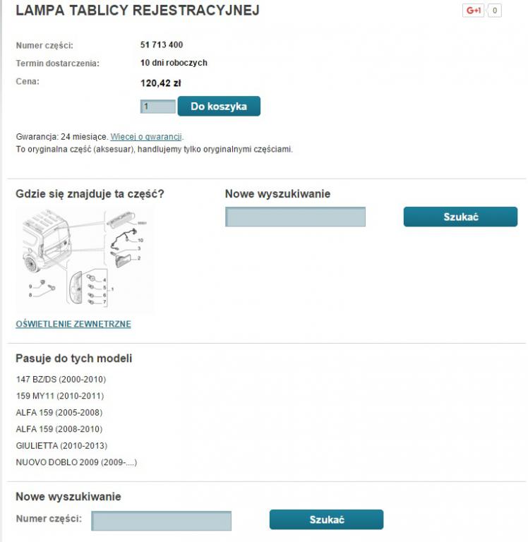

    Próbował ktoś, albo ktoś ma może podłączoną kamerę cofania pod fabryczną Navi?
    Czy jest z tyłu miejsce do jej podpięcia, jakie przewidziano do niej wtyczki i wymagania?
    Znalazłem coś takiego:
    http://allegro.pl/kamera-cofania-par...150716597.html
    sprawdziłem w eperze numer lampki oświetlającej tablice i to ta sama która jest w 159 więc kształt będzie pasować tylko czy da się ją podpiąć pod fabryczną Navi?
