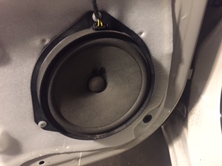

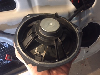

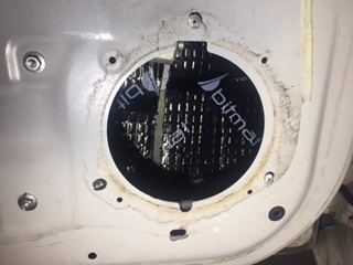

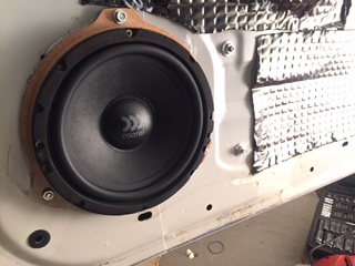

    W powyższym poscie wstawiłem wygląd głośników w przednich drzwiach Mito z 2009 roku.
    Jeśłi trzeszczy głośnik może to być spowodowane różnymi rzeczami, a nie tylko uszkodzeniem głośnika.
    Można dokupić taki sam głośnik, jaki był wcześniej, ale za około 200zł można kupić znacznie lepsze nowe głośniki.
    Pamietaj, że oryginalny głośnik jest przynitowany, czyli żeby go wymienić trzeba to rozwiercić i zanitować ponownie. Założenie innich głośników wymaga zamontowania dystansu, jaki widać na ostatnim zdjęciu. Stosując ten dystans można to przykręcić, nie trzba nitować.
    Nie polecam kupowania głośnikó od wersji BOSE, bo są to głośniki, ktore wymagają wyższej mocy - orygionalnie wersja z głośnikami BOSE ma dodatkowy wzmacniacz. Dotyczy to też droższych głośników innych marek. Stosowanie wielu lepszych głośników bez wzmacniacza nie ma sensu, dlatego ważne, żeby wybrać głośniki, które dobrze będą grały z samego "radia".
    Pamiętaj też, że powinno się mymieniać cały komplet, czyli wwwfery, które są w drzwiach i tweetery, które są w słupku.
