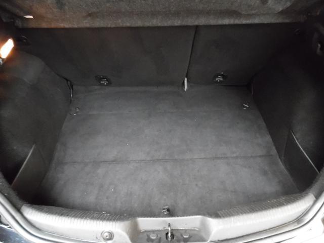

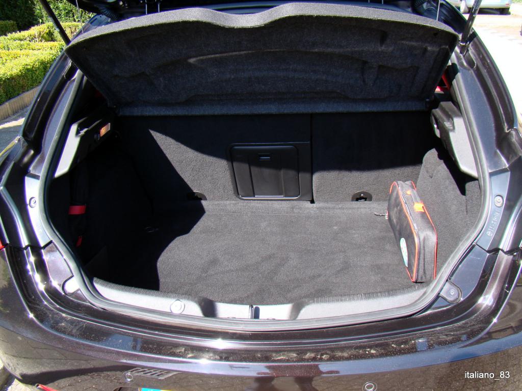

    Czy ktoś wie może, jaki jest powód tego, że w jednych Julkach jest prawa kieszeń przy nadkolu w bagażniku a w innych nie

    Gdybym miał tę kieszonkę to może udało by się tam upchnąć tę torbę która teraz, może nie wala się po bagażniku bo ma fajne rzepy które ją trzymają, ale lekko ogranicza jego użytkową powierzchnie.

    Dziwne - ja w obu miałem/mam obie kieszonki, może to wynika z tego, czy ma się zapas, czy Fix&Go. Ja w obu miałem/mam zapas.

    Mam koło zapasowe w bagażniku - więc ten trop odpada, trzeba będzie ściągnąć boczek w bagażniku kiedyś i zobaczyć co tam się kryje.

    Z tego co wiem jak masz BOSE to nie masz prawej kieszonki (nie wiem jak z lewą), a jak nie masz BOSE to masz obydwie.

    jak jest bose to jest tylko jedna...

    To się może zgadzać, bo w Stilo subwoofer też jest zabudowany z boku bagażnika.

    Ale w Julce Sub jest w kole. Zabudowa wynika ze wzmacniacza.

    Czyli Bose mi zabrało miejsce na prawą kieszeń - ok, coś za coś.

    Zapasowa lepszą niż f&g, jakiś czas temu na "pięknie zabezpieczonej" drodze a dokładnie skrzyzowaniu rozbebeszonym od kilku miesięcy na poznańskich Ogrodach straciłem opone, 18ke Pirelli. Z fixem bym czekał, z zapasowa wolno ale pojechalem dalej. Co do kieszonki, potwierdza - mam Bose i brak prawej kieszeni w bagażniku.
