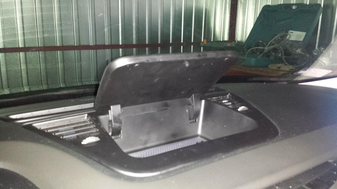

    Dzieki, jutro biore sie demontaż, niestety ułamał mi sie jeden zawias

    Schowek naprawiony, do odkręcenia są tylko 2 śrubki znajdujace się pod gumową wkładką, pokleiłem zawias, nałożyłem sprężynkę i działa (narazie). Kliknij obrazek, aby uzyskać większą wersję

    Odświeżam temat żeby nie zakładać nowego wątku, mi z kolei ułamał się ten bolec który wchodzi w zamek, nie sądzę żeby dało się to przykleić, czy ktoś z was spotkał się może z takim problemem i ma jakiś pomysł jak to naprawić? Wykorzystałem zdjęcie kolegi z posta wyżej

  4. #14
    Użytkownik Maniak resoraków Avatar Calypso
    02 2019
    Lublin
    Giulietta QV Rosso Competizione
    501
    Wkreca się śrubkę pchełkę i naprawione. Jest nawet na yt film.

    Dzięki wielkie! Takie proste, a takie genialne

    Użytkownik Świeżak Avatar bartek15
    06 2021
    Giulietta 1.4 MA 170KM
    141
    Nie podam ci dokładnego rozmiaru ale musi być taki, żeby łepek śruby był w stanie schować się w to miejsce, gdzie normalnie wchodziłby bolec gdyby nie był ułamany. Zanim jakąś wkręcisz, sprawdź czy da się ja tam wcisnąć. Pamiętam, że była potrzebna na prawdę niewielka, długość również chyba w okolicach 15mm

    Dodatkowo dzięki temu, że to śruba to możesz bardzo dokładnie wyregulować długość tego nowego bolca wkręcając ją na odpowiednią głębokość, udało się wyregulować odstęp co do milimetra

  9. #19
    01 2021
    Gdańsk
    Alfa Romeo Giulietta 1,4 MA (170 KM) 2011
    2
    Dzisiaj to zrobiłem u siebie. Jakby ktoś się zastanawiał to łeb wkręta, która pasuje ma 5 mm średnicy. Długość wkręta w moim przypadku było 16 mm, ale 15 mm jest w pełni wystarczające i daje większa pewność że nie wkręcisz się na drugą stronę.
