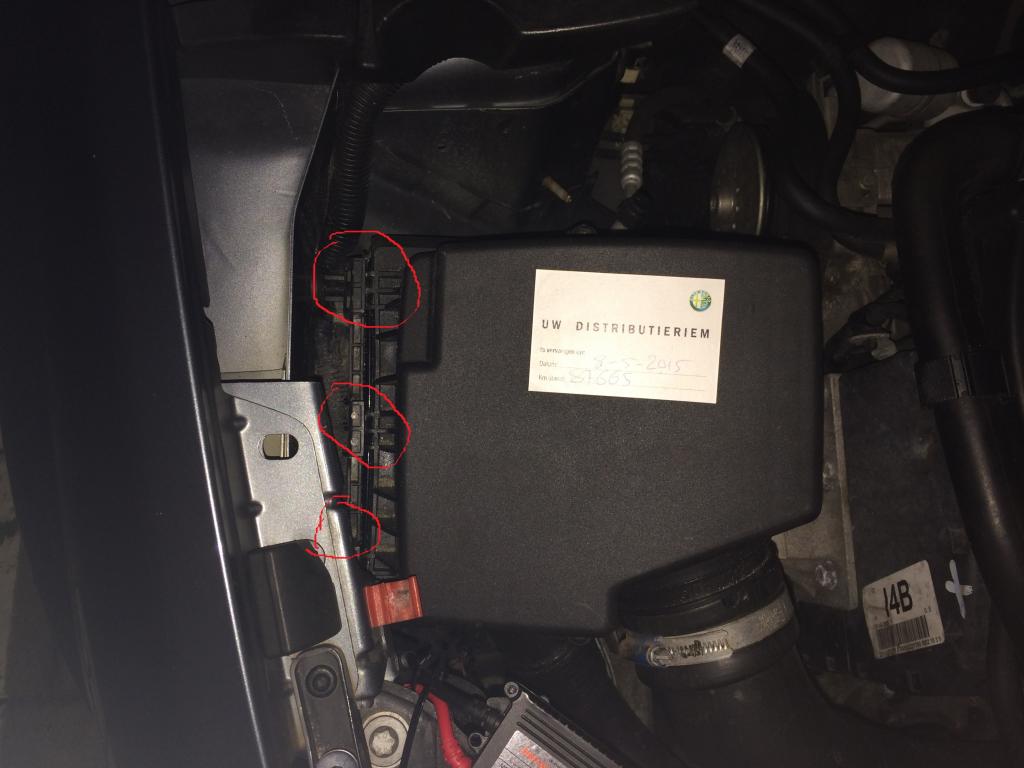

    Mam jeszcze pytanie jak wymieniacie filtr powietrza to czy po wymianie filtra ciężko jest założyć pokrywkę puszki filtra , u mnie trzeba się sporo namęczyć żeby to zrobić .Chodzi mi o te trzy zaczepy (zaznaczone na zdjęciu) że ciężko je wcisnąć na miejsce .
    Gdzie szukać nieszczelności w układzie dolotowym (dopiero się uczę tego silnika ) .
    Czy czyszczenie przepustnicy to można samemu zrobić , bo adaptację to chyba już chyba nie jest tak łatwo .
