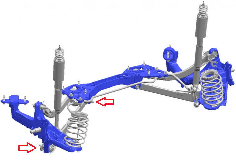

    Przy 75kkm było widać pierwszy "luz" na prawym kole, właśnie od tulei wahaczy poprzecznych - na zdjęciu widać o które mi chodzi.
    Tak jak poprzednicy pisali - jest to droga zabawa bo, tuleje nie występują w zamiennikach, nie ma zamienników wahaczy - wszystko ASO. Aby mieć komplet gum trzeba kupić 3 wahacze.
    Łącznie same części to ponad 4500pln
    Zamienniki z PU są jak najbardziej OK w tej sytuacji. Nie ma się co martwić o komfort bo PU można zamówić o różnych twardościach. Najlepiej jest wymienić symetrycznie zużyte tuleje. Działa dobrze, sprawdzone na innych autach i sprawdzone w motosporcie.
    Jedynym kłopotem z PU jest sposób czas realizacji pojedynczego zamówienia - trwa to pewnie ze 2-3 tygodni i najlepiej jest wysłać komplet 3 wahaczy.
    Tutaj najlepiej było by zorganizować części rozbiórki i zamówić od razu 10-15kompletów.
    Zapytam czy ktoś z forum porwadzi działalnośc rozbiórkową i byłby w stanie użyczyć 1 stronę kompletną zawieszenia?
