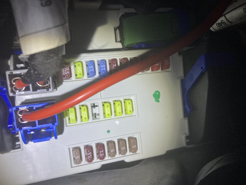

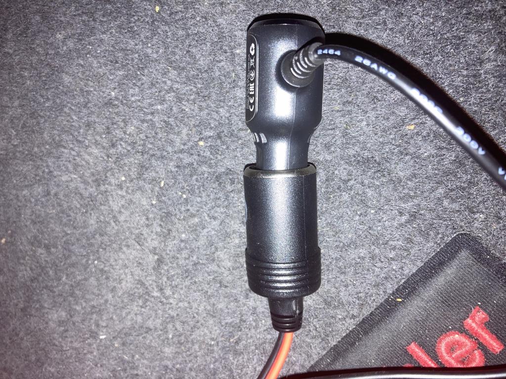

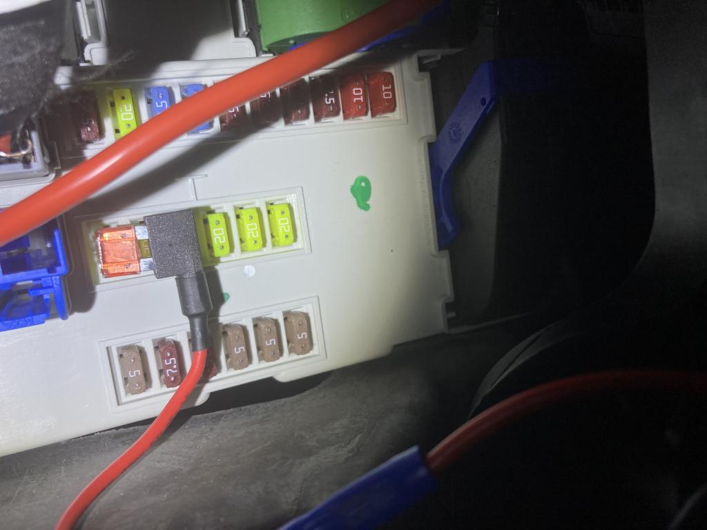

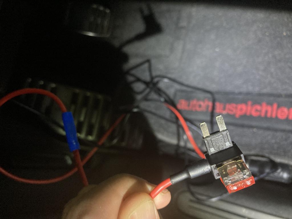

Nie wiem czy temat aktualny, ale znalazłem inne rozwiązanie niż wpinanie się w kabel ze stałym napięciem. Wykorzystałem do tego puste miejsce na bezpiecznik, w który akurat napięcie jest non stop, dzięki czemu kamerka jest non stop na standby. nie chcąc tracić gwarancji na kamerkę obcinając końcówkę ładowarki użyłem kabla z gniazdem zapalniczki, który po wpięciu mini portem do bezpieczników załatwił sprawę IMG-0985.jpgIMG-0987.jpgIMG-0989.jpgIMG-0988.jpg
