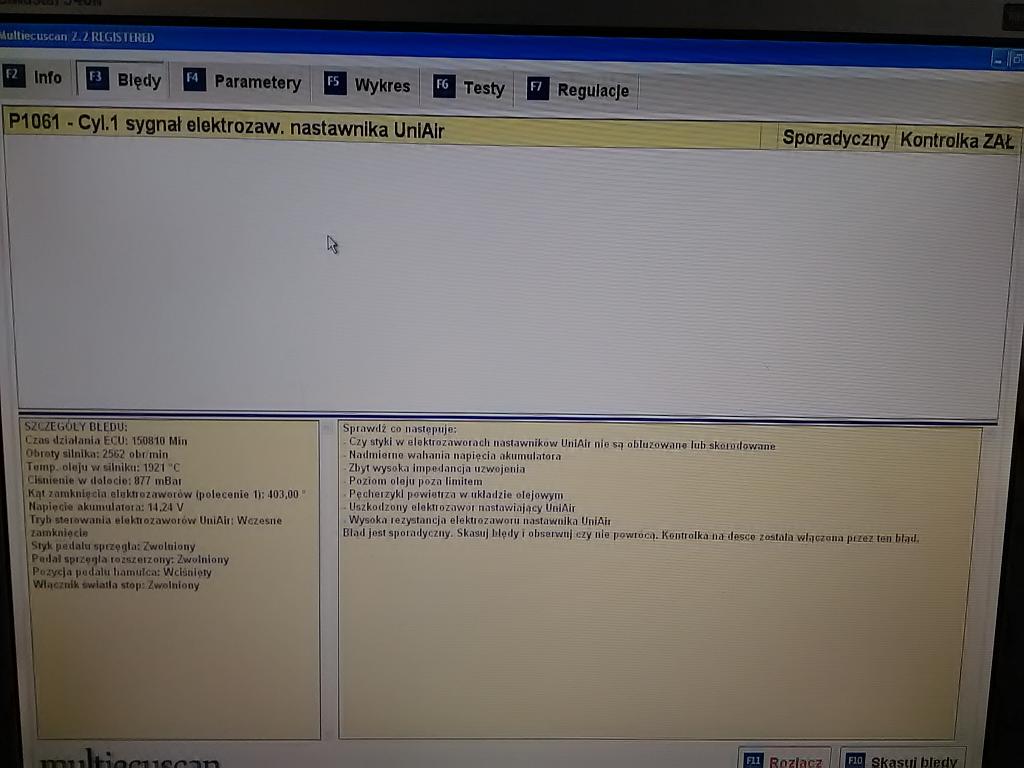

    Po w graniu na kompa programu MULTIECUSCAN mam pełną kontrolę nad Julką . To co odczytał z kodu błędu P1061
    Czujnik oleju pokazuje jakąś nie realną temp.
