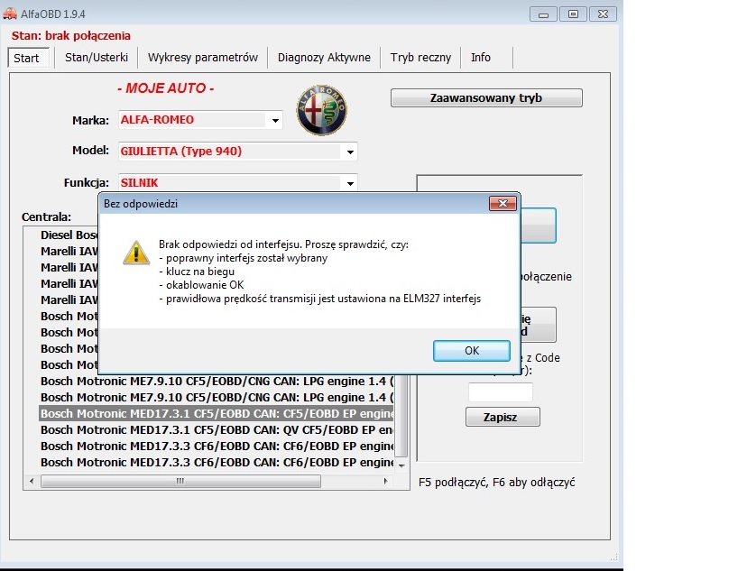

mi też w torque działały odczyty w czasie rzeczywistym (z ecu się łączył) ale też z tego co pamiętam mogłem też błędy kasować. Natomiast z alfaobd i z mes nie chciało się w ogóle podłączyć z żadnym modułem.

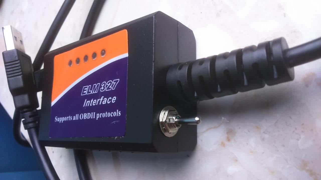

Ten ELM327 za BT kupiłem ok 2014 czy 2015r. od tego człowieka. Mój akurat miał pozamieniane piny - przy alfi156 sobie odpuściłem bo miałem kabel Viakena KL, a w przypadku Giulietty już KLa nie mogłem wykorzystać i zacząłem szukać przyczyny złego działania. Od razu przy weryfikacji podłączeń pinów zamontowałem 2 torowy przełącznik i teraz obsługuję w mojej Julce wszystkie moduły bez adaptera.

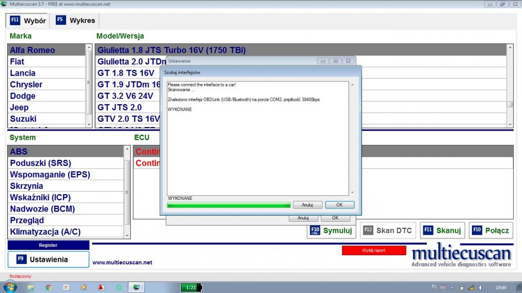

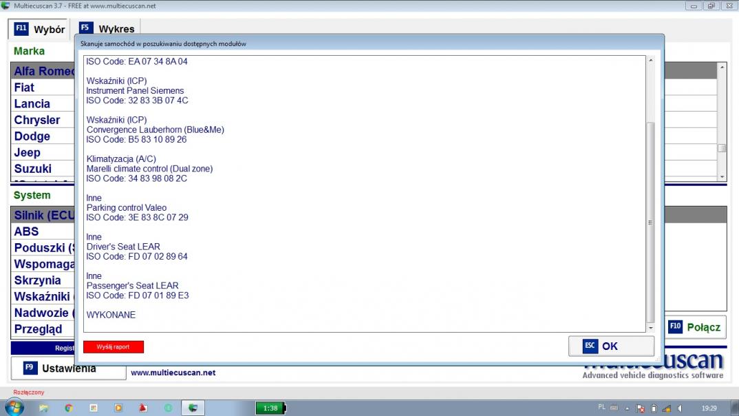

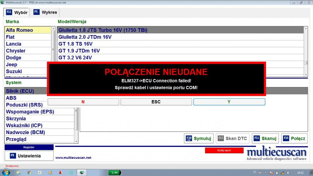

Po wymianie modułu blue&me i u mnie pojawił się migający licznik, podłączyłem się z mesem 3.6 i pomimo, że inne moduły do tej pory działały, to osiowania zrobić nie mogę.
Wyskakuje komunikat ,,Połączenie nieudane, stwierdzono niepewne połączenie! Sprawdź kabel i ustawienia portu COM!"
Czy to może być spowodowane słynnym rezystorem 120Ohmów? Moduł ELM mam już od bardzo dawna i z innymi samochodami działa bez zarzutu, stąd wolałbym się upewnić czy to może być winowajca zanim zacznę go kroić. Z góry dziękuję za nakierowanie na właściwe tory
