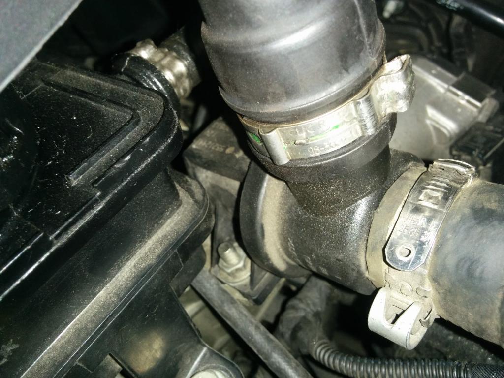

    Zawór blow-off
    to:Zawór upustowy różnicy ciśnienia (ang. blowoff) utrzymuje stałe ciśnienie w układzie dolotowym turbo doładowanym silnika spalinowego.Gdy przepustnica będzie zamknięta powietrze pompowane przez turbosprężarkę (która jest dalej na obrotach), wylatuje przez zawór upustowy. Zapobiega zwiększaniu ciśnienia w układzie, które może mieć zły wpływ na układ i może przyczynić się do uszkodzenia turbosprężarki.
    Dzięki temu również turbina nie traci obrotów, możemy włączyć następny bieg i sprężarka od razu zacznie pompować powietrze, ciśnienie między przepustnicą a komorą spalania i między przepustnicą a turbosprężarką jest takie samo, przy czym silnik reaguje na otwieranie i zamykanie przepustnicy "łagodniej".
    Zaliczamy do tego to http://shop.boxmoto.pl/?130,pl_zawor...09-14-70290902
    I to:
Nazwa:	IMG_20160625_195812.jpg
Rozmiar:	114.0 KB
    I to urządzenie nie bierze udziału do regulacji zadanego ciśnienia ma tylko robić to co cytowałem wyżej.

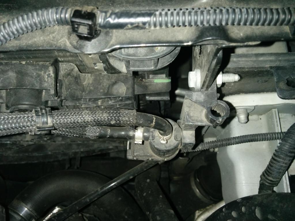

    Do regulacji ciśnienia służy wastegate czyli tzw gruszka przy turbinie a w celu podbicia chwilowego ciśnienia sterownik używa zaworu tzw. overboost
    czyli tegoKliknij obrazek, aby uzyskać większą wersję
Nazwa:	IMG_20160625_195741.jpg
Rozmiar:	104.8 KB
    gdyby było jak piszesz
    to po wysterowaniu otwarcia zaworu upustowego /blow off/przy tych średnicach otworów jakie te zawory mają ciśnienie spadło by do zera.
    Zrozum ,ze turbina ichi to mały wentylatorek ,który po prostu ma kres swoich możliwości powyżej ok.4000 obr.
    Nawet turbina gareta mimo większej wydajności nie jest w stanie na tyle napompować aby była potrzeba ,,upuszczania ciśnienie,,przez zawór upustowy./blow off/podczas zwykłego przyspieszania pracy silnika .Musiało by dojść do jakieś ekstremy aby ten zawór zadziałał podczas normalnej pracy silnika czyt .przyśpieszania.
    Garet już przy 200KM już ledwo dyszy co prawda jakoś daje radę ale już zbliża się do końca swoich możliwości.
    Oczywiście są egzemplarze fabryczne ,które są wyjątkowo wydajne .
    Co prawda mi przy 215 KM nadal pompowało do 1.1 bara ale było bardzo zimno i nie wiem czy wynik byłby powtarzalny przy plus 30 st.C
    Ostatnio edytowane przez Piotriix ; 26-06-2016 o 06:24
