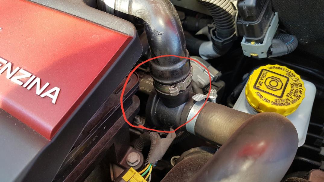

    Proszę oto zdjęcia tego zaworu:
Nazwa:	20161029_142834.jpg
Rozmiar:	105.8 KB
ID:	214143Kliknij obrazek, aby uzyskać większą wersję
Nazwa:	20161029_142738.jpg
Rozmiar:	95.1 KB

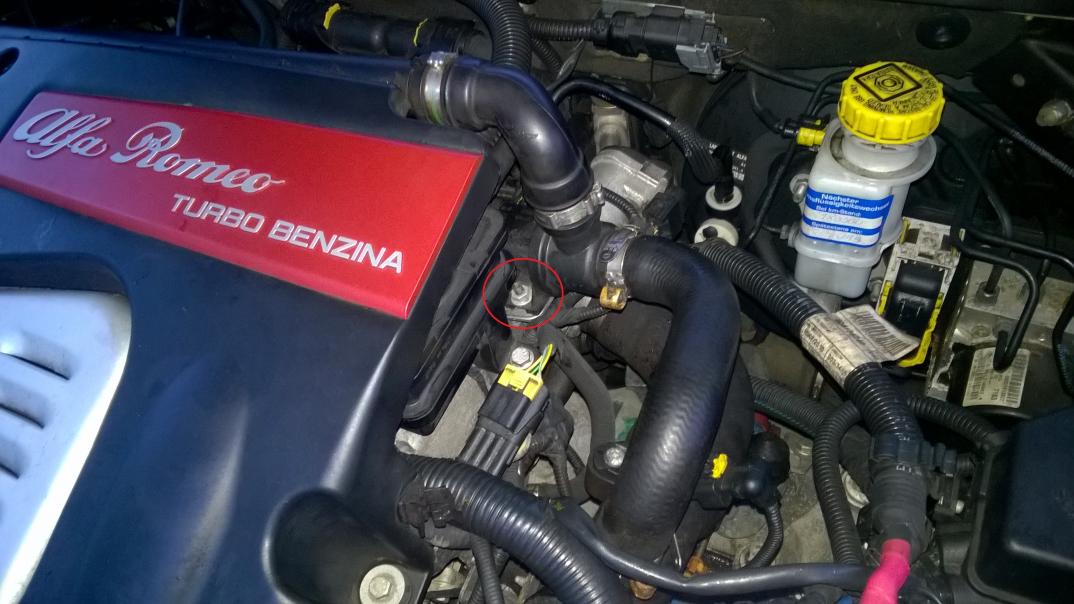

    304
    Chcę dobrać się do tego zaworu upustowego.. i nie mam pojęcia jak go zdemontować. Jest mocowany na dwie nakrętki, ale do jednej w ogóle nie ma dostępu.
Nazwa:	WP_20181226_16_10_44_Pro.jpg
Rozmiar:	89.1 KB
    Ktoś ma pomysł jak ten zawór zdemontować?

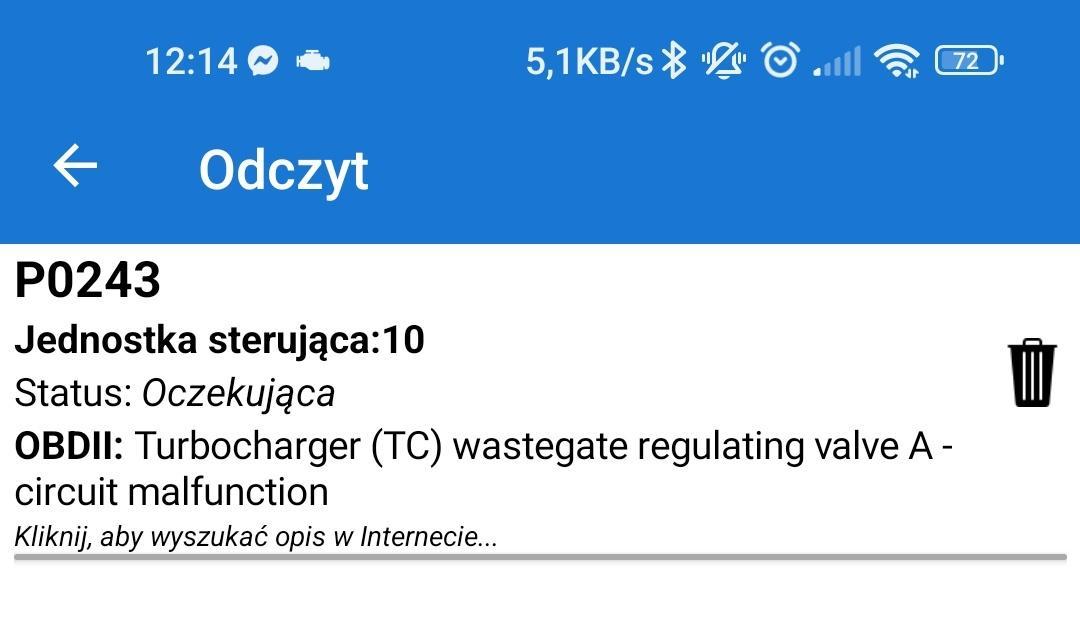

  8. #68
    06 2022
    Alfa Romeo MiTo 1.4T
    7
    Zabawie się w archeologa
    Miałem stłuczkę i z turbo wyrwało mi wszystkie gumowe przewody, dopasowałem je, założyłem i turbina w ogóle nie działa. Komputerek przyjdzie mi pewnie w środę żeby sprawdzić błędy.
    W tym aucie jest jakiś tryb awaryjny który blokuje doładowanie czy coś mogłem źle podłączyć?
    I jest taki błąd
Nazwa:	V3ugguh.jpg
Rozmiar:	53.6 KB
    Ostatnio edytowane przez wolwohamon ; 09-08-2022 o 11:17
