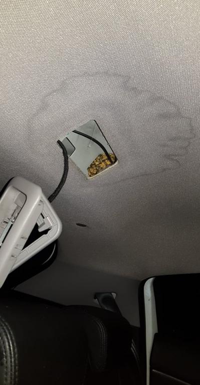

Nazwa:	ant.jpg
Rozmiar:	44.5 KB
    2 dni temu przestało działać radio, plama wyszła wczoraj. Jutro odbiór anteny z ASO.
  8. #18
    06 2017
    Ar
    51
    Wybaczcie za post pod postem.
    Rozłożyłem wczoraj, płytka lekko wilgotna, ale osadów, nalotów brak. Wysuszyłem, podłączyłem na szybko, grała jak nowa. Rozłożyłem, uszczelniłem newralgiczne punkty, działa super.
    Wsiadam rano, kaplica.
    Nową co prawda mam już kupioną, ale zastanawiam się, czemu nie działa, skoro płytka nie została zabita na amen.
