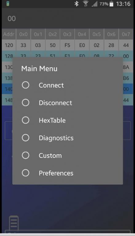

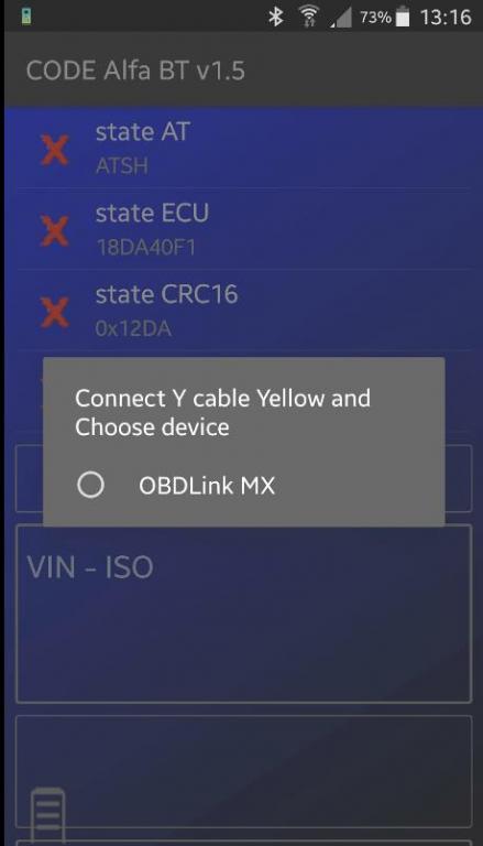

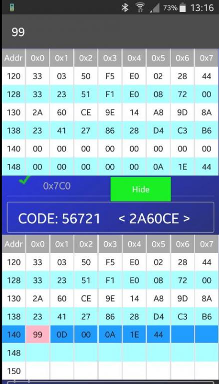

    - wersja 1.5 z poprawkami i z odczytem z kopii CODE.

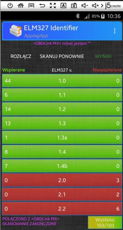

    no niestety.. mój Viaken padł również.Przy każdej próbie połączenia informuje Time Out ;(.Z programu ELM 327 Identifier dojechał do zgodności 1,4 b..to samo zrobił mój stary elm. Na Twoim programie BT Code 1,5 wystartował ale po chwili wyświetlił właśnie time out i ... jutro wysyłam do Krakowa. Później miałem taki pomysł że uruchomię mojego starego tableta galaxy 2 z androidem 4,4. Ma on możliwość podłączenia złącza usb a mam jeszcze interfejs od kumpla OBDLink SX na 1110. Ale chyba nie ma sterowników na androida bo tylko Torque kombinował z połączeniem po usb / tamte inne programy nie mają takiej opcji tylko wifi lub bt /.Na razie zima...sorry bubu321..pozdrawiam

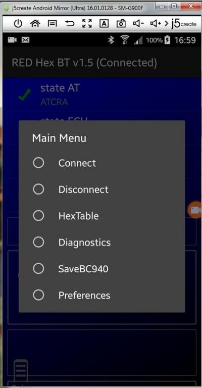

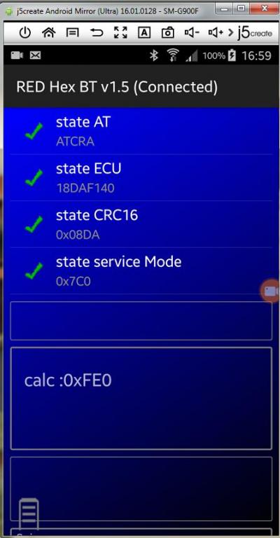

    - idą święta , kolejny program RedHex (czerwony kapturek ) do odczytu zawartości eepromu z body (BSI) Magneti Marrelli typ 10 modelu 940.
    - program czyta kolejne paragrafy i po ich rozkodowaniu zapisuje 32 bajty do kolejnych plików.
    - zapisuje dwa typy plików: typ raw i rozkodowany, w celu identyfikacji problemu.
    - na końcu zapisuje 4 kB (eprom 95320) zawartości z całego BSI do pliku końcowego.
    - jak widać program oparty na programie poprzednim.
    - raczej nie będzie opcji aby powstał program zapisu do body zawartości z pliku binarnego.

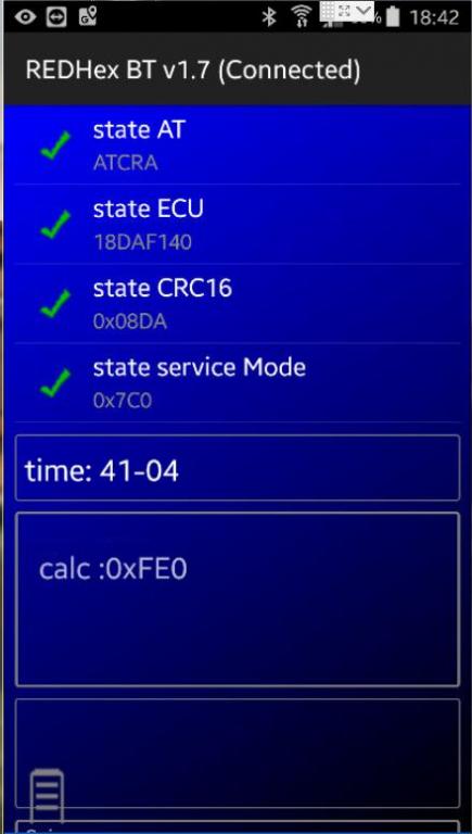

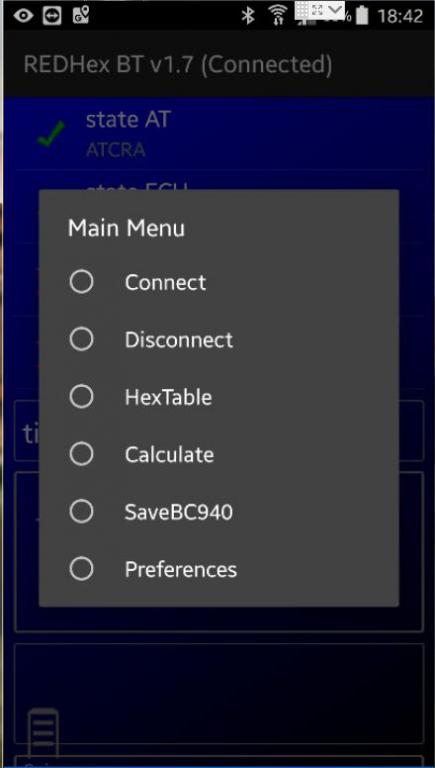

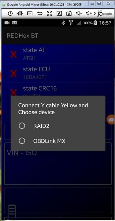

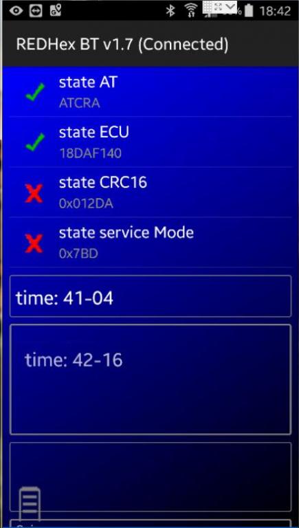

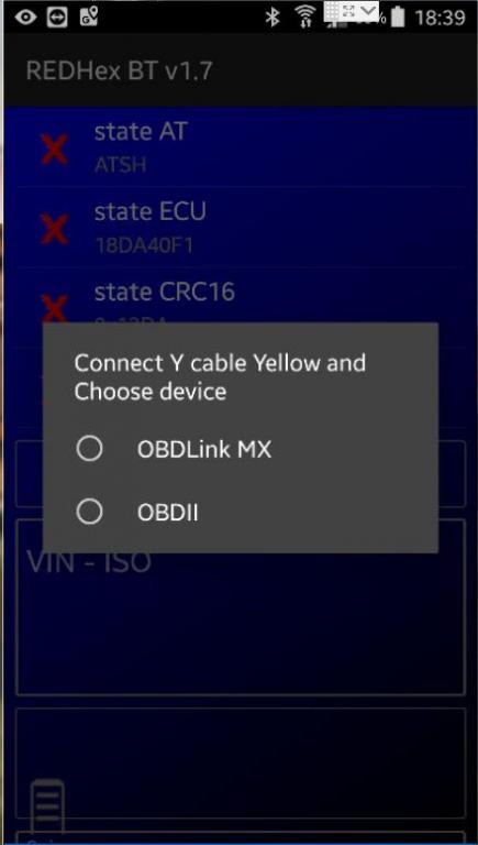

    - program RedHex wersja 1.7 Beta do odczytu eepromu z body Magneti Marelli typ 10 (np. AR Gulietta 2010 Y).
    - program jest w wersji beta , proszę o zamieszczanie uwag oraz generowanych przez program plików.
    - do gniazda OBDII w aucie wkładamy interfejs BT (przetestowane i sprawdzone interfejsy to OBD-link MX, Viaken VSCAN typ STN1170).

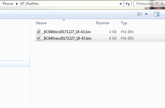

    - jak program odczyta eeprom (trwa to około 70 sekund ) wybieramy Calculate oraz saveBC940.
    - w telefonie , w katalogu BT_RedHex mamy dwa pliki, 4 kB oraz RAW 8KB.

    Mój elm327 1.4b nie zagadał. Niby jest connected ale tylko state AT wyskakuje na zielono - wygląda na to że paczki nie lecą :-(
  8. #28
    09 2007
    G 1.4 MA 170CV ECU Nexus 8GMF
    6,112

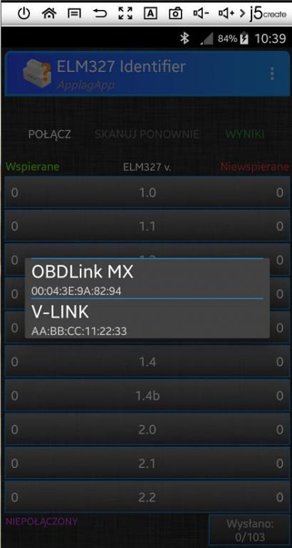

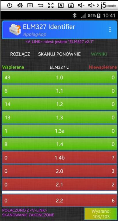

    - dlatego myślę nad tym aby przerobić program na interfejs Wi-Fi, interfejs szybszy i mniej problematyczny.
    - vlink mówi " jestem elm ver 2.1 " a nawet nie wspiera protokołów od wersji 1.4, ale kant.
    - UWAGA na program ELM 327 Identifier, szczególnie lubi interfejsy od Viakena, poprzez kombinację instrukcji przestawia szybkość transmisji miedzy BT a procesorem w interfejsach od Viakena.
    - niestety pomaga tylko wysyłka do serwisu producenta.
