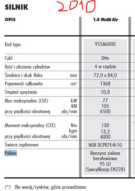

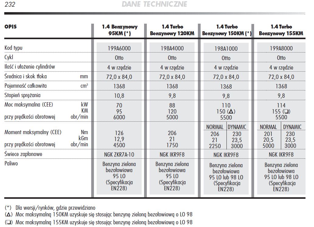

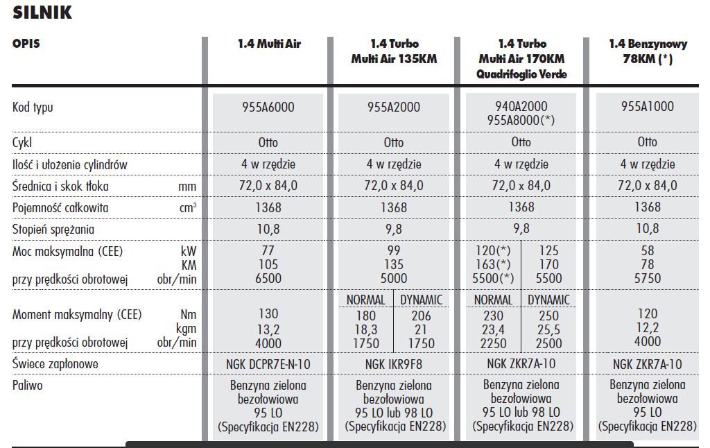

Nazwa:	1 paliwo.JPG
Rozmiar:	164.2 KB
ID:	212744Kliknij obrazek, aby uzyskać większą wersję
Nazwa:	paliwo 2.JPG
Rozmiar:	143.5 KB
ID:	212745 Screeny z instrukcji. 98 wg tego można lać do silników od 135KM w górę.
    Ostatnio edytowane przez meridian ; 09-10-2016 o 16:53 Powód: dopiska

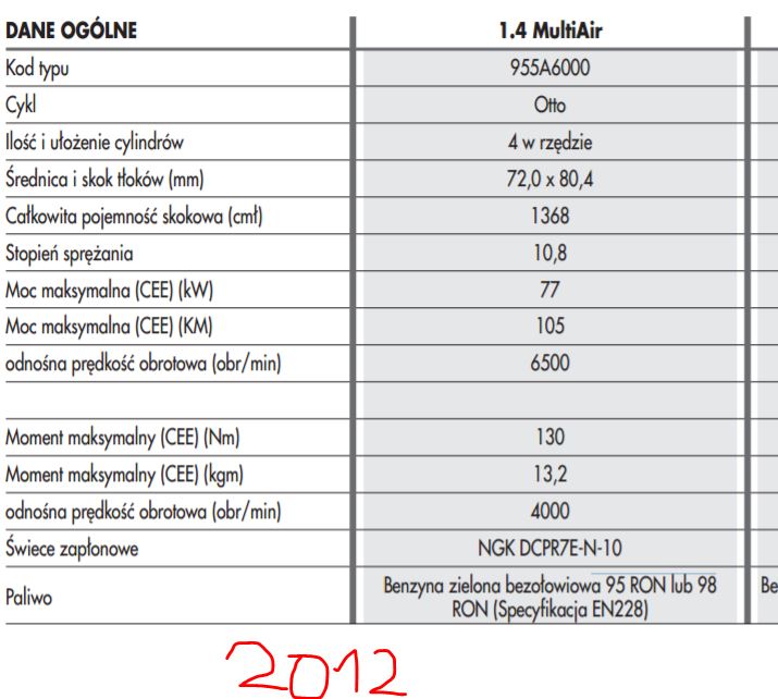

    Na stronie: http://aftersales.fiat.com/elum/Caro...mber=&modelID= są wszystkie instrukcje z różnych lat. W instrukcji z 2010 roku (taką która dostałem z samochodem) jest napisane żeby lać 95 LO jak na screenie. W nowszej instrukcji z 2012 można lać 95 RON lub 98 RON. To jak to w końcu jest ? Jako że mam auto z 2010 to bardziej bym się skłaniał ku instrukcji z tego właśnie roku, no ale dwa lata później coś zmienili w tych silnikach że można lać też 98 ? W nowszych instrukcjach (2013-...) nie ma już silnika 105KM wolnossącego bo zmienili go na turbo twinair- też 105KM.
Nazwa:	2010.JPG
Rozmiar:	62.4 KB
ID:	212748Kliknij obrazek, aby uzyskać większą wersję
Nazwa:	2012.JPG
Rozmiar:	77.7 KB
