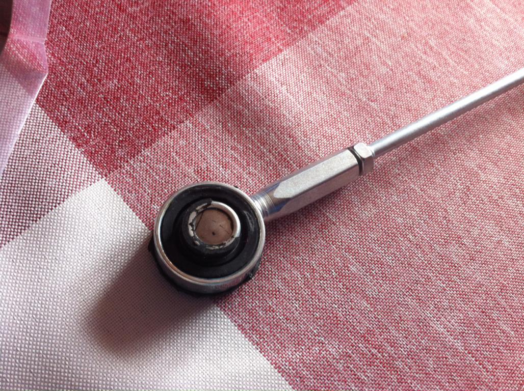

    Kolega miałem podobnie, przy czym u mnie haczyła tylko 1.
    Proponuję zacząć od wymiany coś a'la wodzika. Zdjęcie poglądowe ze 159 (ten z Julki wygląda identycznie).
    http://www.forum.alfaholicy.org/zala...-zdjecie_3.jpg
    U mnie był on praktycznie rozwalony. W ASO coś koło 100 PLN kosztuje.
    Dojrzysz go przez komorę silnika; po przeciwnej stronie od rozrządu. Czas naprawy (nie w ASO) - 30 minut.
    Dodaj do tego regulację linek i wymień sobie olej w skrzyni (tylko taki jak w specyfikacji). http://allegro.pl/tutela-gearforce-7...160935147.html Wchodzi chyba 1,5L.
    Przy spuszczaniu oleju od razu przekonasz się czy skrzynia jest ok (brak opiłków) i czy synchronizatory ok (brak złotawego polotu na oleju).
    Daj znać jak ogarniesz!

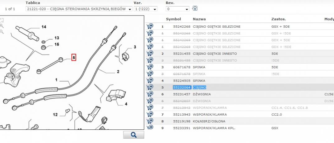

    Z epera wychodzi, że to to
    55232064 CIĘGNO
Nazwa:	Bez*tytułu.jpg
Rozmiar:	58.5 KB
    Głowy nie daję. Ja zadzwoniłem normalnie do ASO i wytłumaczyłem sprzedawcy o co chodzi. Znalazł, zamówił i siadło.

    Witam,mam pytanie.Czy do wymiany cięgna 55232064 trzeba wyjąć akumulator i jego podstawę.Czy ta część znajduje się w tamtym rejonie? Czy wymiana bardzo skomplikowana ? Z góry dziękuję za odpowiedź.
