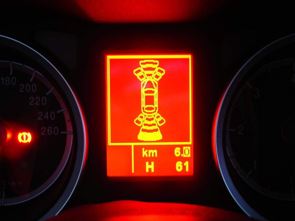

    to może niech podpowiedzą mi koledzy mający Mito czy brzęczyk słychać gdzieś z tyłu auta czy jest słyszalny w przedniej części przy zegarach.Czy jest jakaś informacja graficzna na wyświetlaczu tak jak w Julce ..?

    Słychać z przodu i jest grafika na wyświetlaczu.

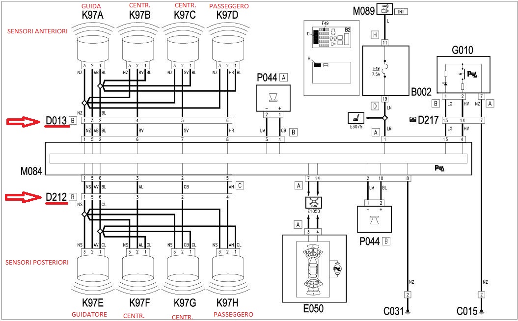

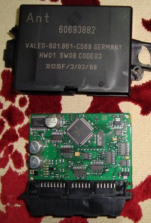

    http://www.forum.alfaholicy.org/159_...tonic_-13.html
    W alfie 159 jest taka możliwość że jeden sterownik o numerach 60693882 obsługuje czujniki przód i tył

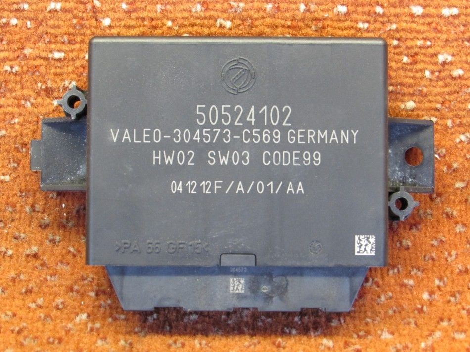

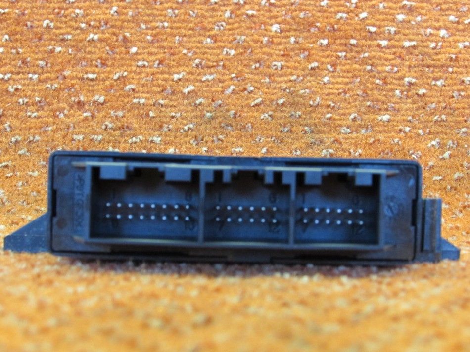

    nie mogę znaleźć jak to jest w Julce po 2013.Centralka o numerach 50524102 jest centralką tylko na tył.Na przód nie znalazłem żadnej centralki w ePerze
    http://eper.fiatklubpolska.pl//navi?...LL_LIST_PART=0
    a na tył są przewidziane dwie centralki ..wspomniana 50524102 oraz 50528306
    teraz pytanie czy ta 50528306 jest centralką która obsługuje czujniki przód i tył..?? Ktoś coś może sprawdzić..?? ma ktoś na forum Julkę z czujnikami z przodu..?? Wystarczy odchylić tapicerkę w bagażniku i sprawdzić ile wchodzi wtyczek i jakie są numery centralki .

    Dołożenie PDC do MiTo jest banalnie proste.
    Mnie jednak interesuje czy ten "biedniejszy" wyświetlacz potrafi współpracować z tym urządzeniem ?
    Czy ktoś z kolegów widział lub słyszał ?
    Na wszystkich zdjęciach jakie znalazłem jest wyświetlacz rekonfigurowalny.
