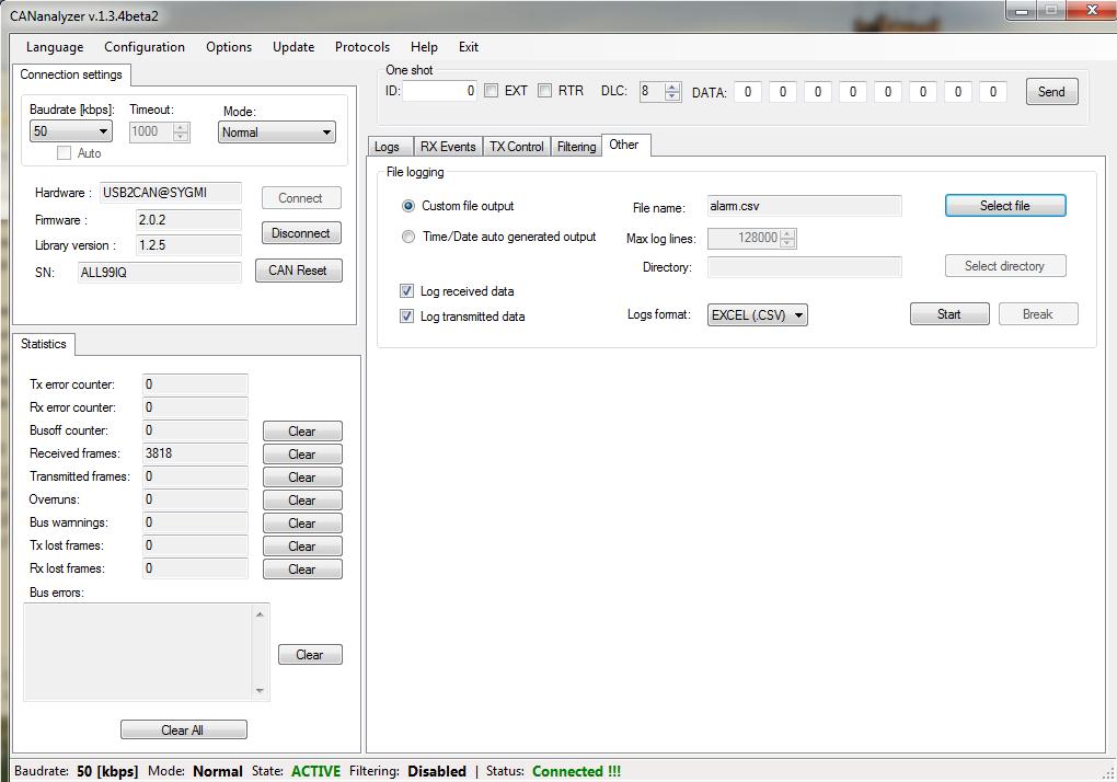

    1. - szukanie ramki alarmu.
    podpinamy do samochodu nasz analizator w sieć CAN 50kbps, bez filtrowania.
    uzyskane ramki logujemy do plików alarm_on.csv, alarm_off.csv.
    w momencie włączenia alarmu , startujemy zapis logów, czekamy około 5 sekund, wyłączamy logowanie.
    podobnie postępujemy podczas wyłączenia alarmu.
    należy tylko pamietać aby była przestrzegana kolejność podczas włączania / wyłączania alarmu,
    tzn. wyłączenie silnika, zamknięcie drzwi, włączenie alarmu, itd.

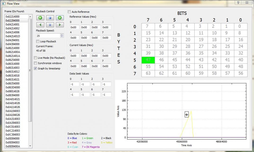

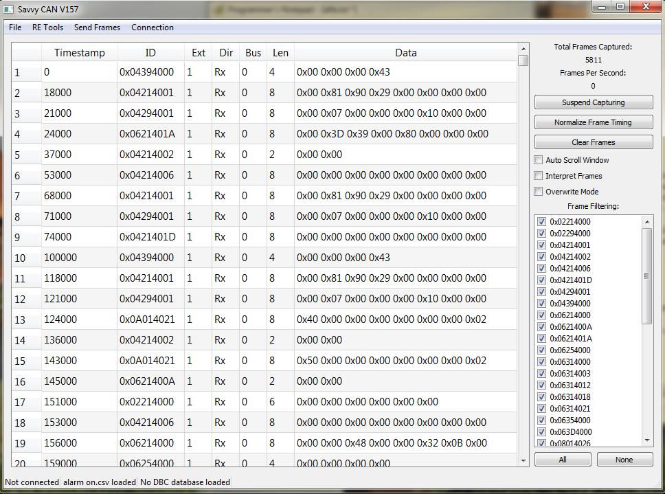

    uzyskane pliki poddajemy obróbce programem SAVVY w celu znalezienia ramek ze zmienionymi bitami informacji.
    ładujemy logi do programu, potem uuchamiamy RE Tools , kolejno Flow View.
    adres ramki to jednoczesnie jej priorytet nadawania, ramki alarmu powinny mieć wysoki priorytet, czyli niski adres ID
    obróbce poddajemy około 10 ramek z niskim adresem, ramki ze znalezionymi zmiennymi bitami wpisujemy do analizatora
    i wysyłamy na magistralę auta.
    ramka z określonym ID, która włączy nasz alarm jest tą poszukiwaną.
    dla tego adresu ID testujemy włączenie oraz wyłączenie alarmu.
    po wykonaniu tej procedury należy wykasować powstałe błędy.

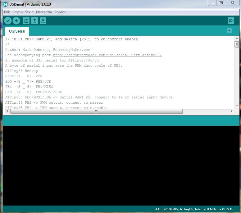

    - jako wsad do programowaia Tiny85 wykorzystano gotowy program napisany dla obsługi interfejsu szeregowego USI dla Tiny85.

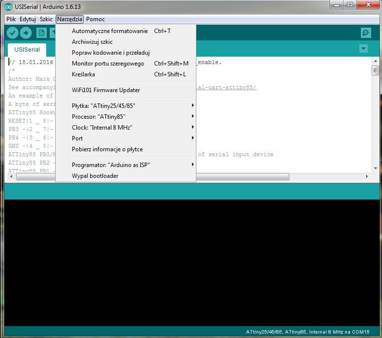

    - po wgraniu Core dla Tiny85 do Arduino Uno, wybieramy z menu procesor Tiny85, sterowanie wewnętrznym zegarem 8MHz oraz odpowiedni port COM do którego jest podłaczony Arduino.

    - ładujemy nasz program USISerial.ino, wypalamy bootloader (czyli raczej fuse bity dla Tiny85) i przeprowadzamy kompilacje programu.
    - po skończonej kompilacji Arduino zapisze program binarny na flash Tiny85.

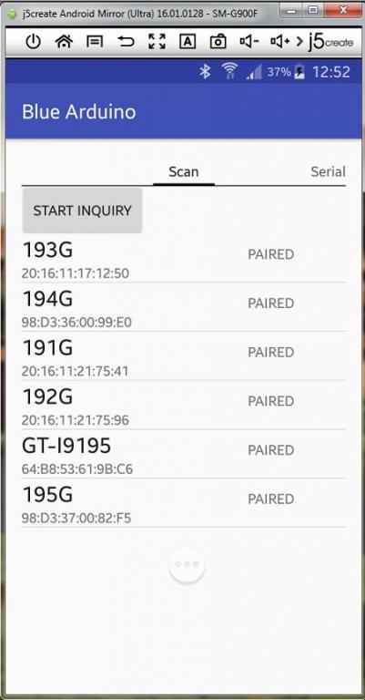

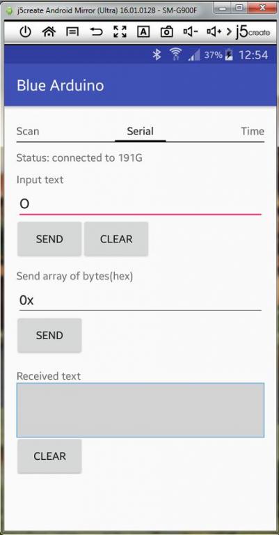

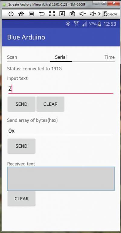

    - jeśli mamy telefon z Androidem to możemy po zaprogramowaniu HC-06 przetestowac połączenia, ja korzystam z programu Blue Arduino (ściągamy ze sklepu Google).
    - po skanowaniu wyświetli się nazwa modułu zaprogramowanego BT, łączymy się z nim i wysyłamy do niego jakieś dane, procesor tiny85 powinien zapalić dwie diody, dioda Mirror na 1 sekundę, dioda Comfort na 3-4 sekundy.
    - zapalenie diód świadczy o tym , że moduły wykonawcze zadziałaly, czyli moduł Comfort podał + 12 V przez te 3-4 sekundy a moduł Mirror włączył / wyłączył lusterko boczne.
    - ponizej schemat połączeń modułów oraz zrzuty z konfiguracj aArduino, oraz testów z oprogramowaniem Blue Arduino.

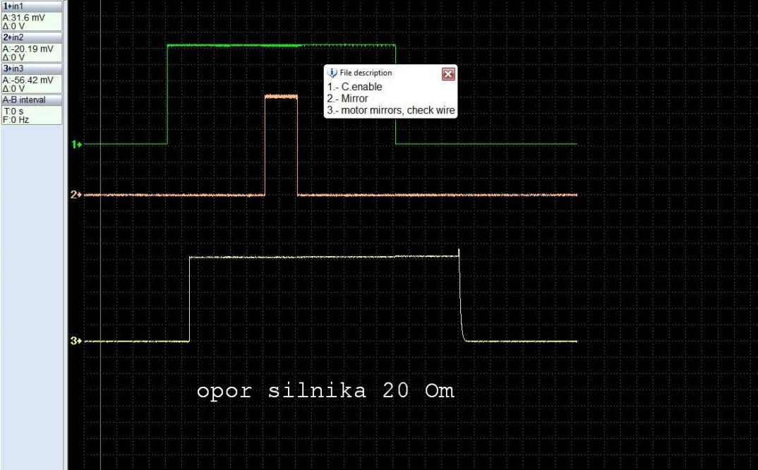

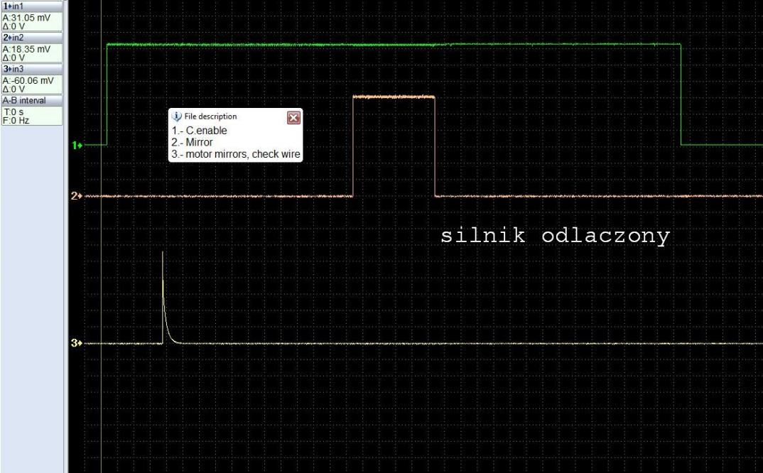

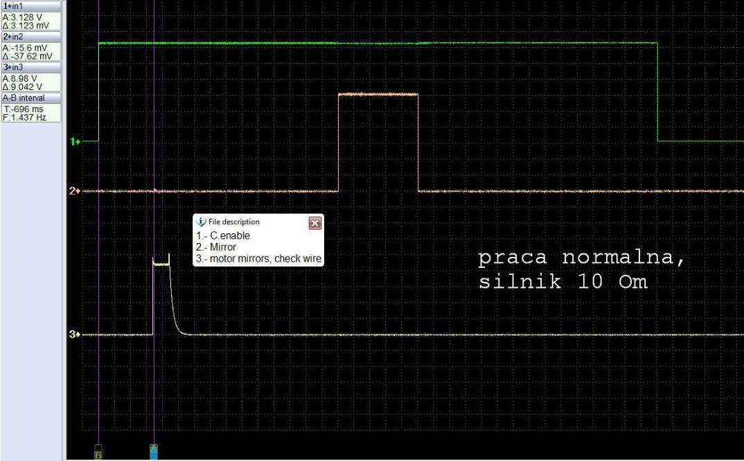

    - nie dawało mi spokoju brak możliwości testowania lusterek na stole.
    - po podłączeniu oscyloskopu okazało sie , że po załączeniu zasilania do modułu, po czasie około 700 msek procesor sprawdza połączenia do silnika lusterek oraz określa opór elektryczny silnika.
    - teraz wiadomo, że bez podłączenia dwóch silników , urządzenie na stole nie ruszy.
    p.s.
    - po podłączeniu modułu do samochodu, telefon z Androidem oraz programem Blue Arduino za pomocą komendu Z, zamyka i z pomoca komendy O otwiera lusterka boczne.

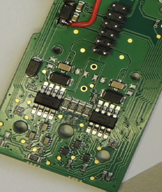

    bubu321..sorry że zaśmiecam Twój temat..ale zacząłem nadrabiać braki w swojej edukacji / już dawno zakończonej / na temat mostków na tranzystorach unipolarnych MOS-FET .Może podzielę się z Tobą co udało mi się znaleźć :
    w naszym przypadku elementem sterującym nasze silniczki jest układ ZXMHC3A01 zabezpieczony szybkimi diodami ...który pracuje na dość przystępnie opisanej zasadzie z tego linku :
    http://www.forbot.pl/forum/topics20/...tyka-vt111.htm
    zdjęcie płytki oraz datasheet układu poniżej ..miłej lektury.Tam nie ma niczego co by miało mierzyć i zmieniać wypełnienie impulsów sterujących
    ZXMHC3A01N8.pdfZXMHC3A01N8.pdfKliknij obrazek, aby uzyskać większą wersję
