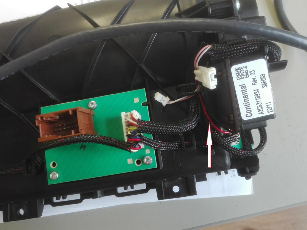

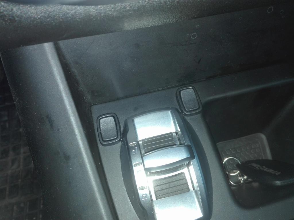

    to to zrobiłem na wstępie.. już nawet kupiłem cały mechanizm od peugeota ale jeszcze nie wykorzystałem ..Poszedłem na prościznę i po chamsku przerwałem obwód jednego z dwóch kabelków zasilających silniczek i wstawiłem wyłącznik.Nie ma błędów .. ekran stoi ..na noc zamykam .

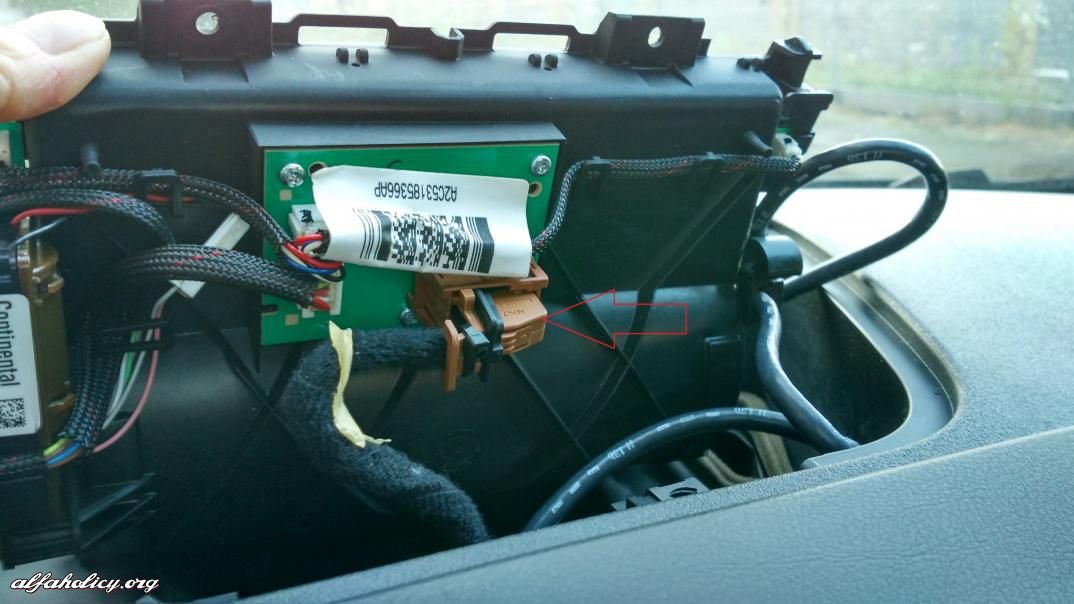

    kol.tymbarcu .. za dużo pewnie Ci nie pomogę gdyż nie chce teraz wyciągać specjalnie ekranu aby zrobić zdjęcia ale ogólnie sprawa wygląda tak że wyciągasz delikatnie osłonę - maskownicę która jest na zatrzaski / to co jest w koło samego ekranu / i ekranik masz przykręcony na chyba 4 śruby do kokpitu.Po odkręceniu możesz go lekko unieść i odłączyć wtyczkę / patrz zdjęcie /.Należy wymontować również radio gdyż do niego jest podpięty gruby kabel przesyłający sygnał wideo.Łatwiej również Ci będzie jak najpierw wymontujesz radio ogarnąć całość ..i tak będziesz musiał ułożyć kabelek do wyłącznika. Ja wyłącznik umieściłem koło przełącznika DNA.Tą część możesz kupić już za 30 pln i jeśli będziesz chciał powrócić do ,,fabryki " to w ten sposób będzie najtaniej .Kabel zasilający silniczek podnoszenia ekranu rozcinasz i lutujesz do niego wcześniej przygotowany kabel do wyłącznika / wiadomo ..szeregowo w obwodzie /. Masz tu zdjęcie ..kabelek czerwony np. i jakiś filmik z YT / ostatnie zdjęcie jest z naszego forum ..poszukaj tematu dot. zacinającego się ekranu .
