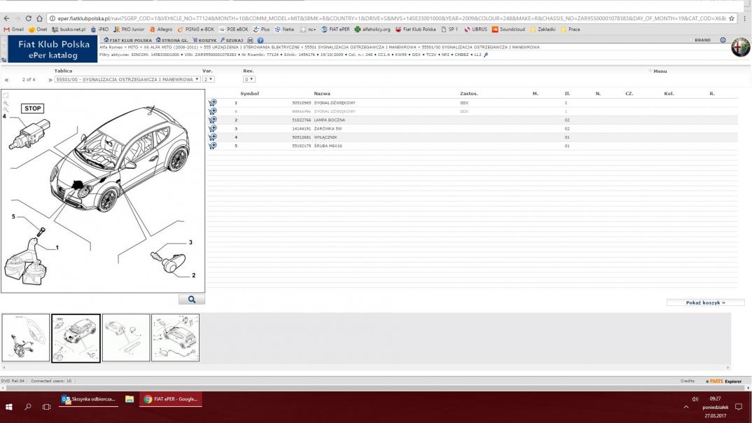

    wg eper pozycja 1:
Nazwa:	klkson.jpg
Rozmiar:	82.2 KB

    Wielkie dzięki, w takim razie szukam dalej

    Klakson jest pod zderzakiem. Po lewej stronie stojąc przodem do samochodu

    Dzięki za odpowiedź. Nie widzę go, mam podejrzenie że go nie ma. Wiecie może skąd powiniene startować przewód do niego? Jakaś kostka?
