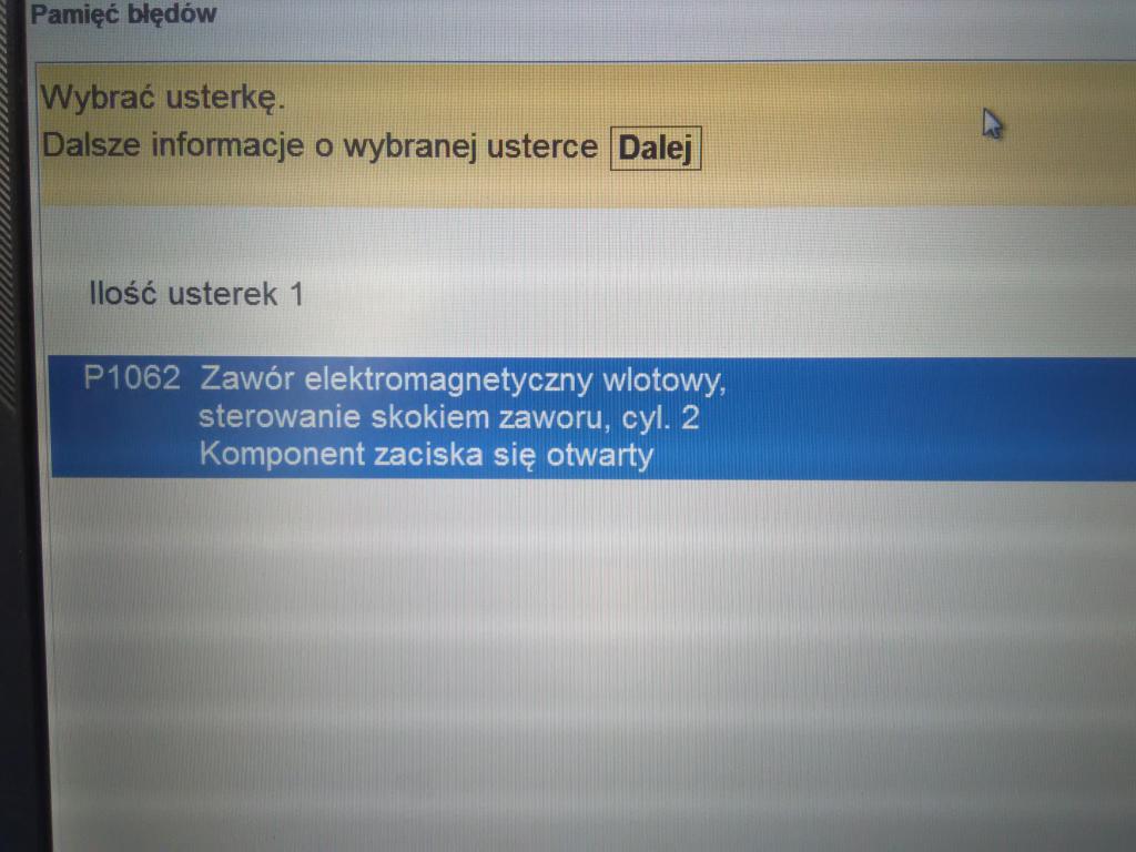

    Po wymianie oleju ( olej Selenia ) i filtra oleju wyskoczyl mi po kilkunastu kilometrach blad P1062. Zdjecie i opis bledu w zalaczniku

    Automatycznie wylaczany jest system DNA i system Start Stop. Auto zaczyna sie "dusic" momentami, a czasami jedzie normalnie.
    Skasowalem blad i po kilkunastu kilometrach i kilku odpaleniach silnika blad znowu sie pojawil
    Bylem w ASO i powiedzieli mi, ze nie naprawiaja tego elementu. Trzeba wymienic caly modul Mult-Air. Koszt okolo 3.200zł - 4000 zł + około 1000 zł robocizna.
    Gość w serwisie powiedział mi, że prawdopodobnie podczas wymiany oleju mogly do modułu dostać się jakieś mechaniczne brudy.
    Dziwi mnie, że nie da się tego "wyczyścić" tylko trzeba wymieniać cały moduł
    Czy ktoś z Was ma pomysł jak naprawić tą usterke ? Próbowałem przeglądać forum, ale nie znalazłem recepty.

    Wczoraj poszedłem do auta i próbowałem porozłączać kostki i włączyć je ponownie. Odrazu nie pomogło, ale rano check engine znikł. Dzisiaj odpalałem kilka razy auto i do tej pory się nie pojawił. Nie wiem czy to wina czujnika, samego modułu, kostek elektrycznych czy jeszcze czegoś innego.
    Mówisz o naprawie modułu - ale co ? zdemontować go i w jaki sposób naprawiać ? Kod błędu odnosi się do elektrozaworu. Trzeba wymienić elektrozawór ? Da się kupić pojedyńczy ?

    W ramach kontynuacji wątku napisze, że czasami jak odpalam silnik to odpali się normalnie, pochodzi ok 30 sekund normalnie i nagle jakby jeden cylinder się wyłącza. Wyraźnie słychać nierówną pracę silnika i "buch buch buch" z rury wydechowej. Tak co 1 sekundę przez około minutę. Później praca silnika się wyrównuje ( nie słychać już buch buch buch : ) i wszystko wraca do normy. Całą sytuacja dzieje się na postoju, bez dodawania gazu. Kompletnie nic się nie zmienia. Nie włączam dodatkowego obciążenia w postaci świateł, klimy, radia itd. Błąd check engine nie znika po ustabilizowaniu się pracy.
