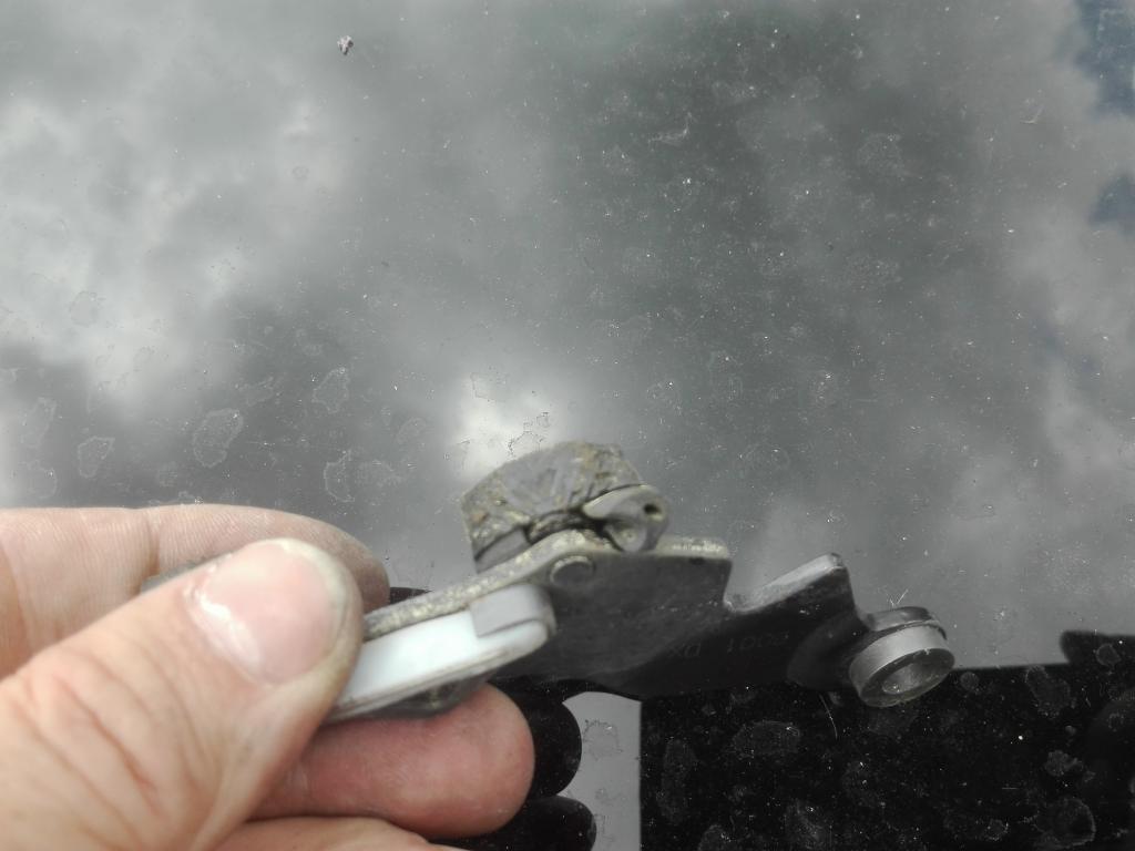

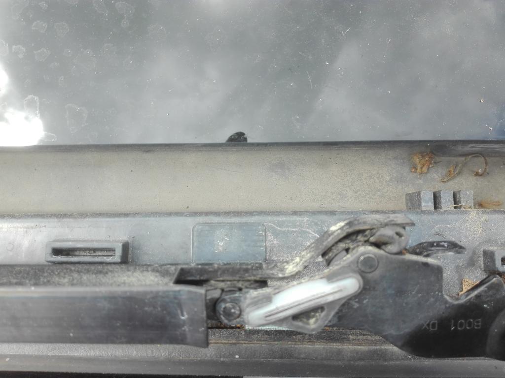

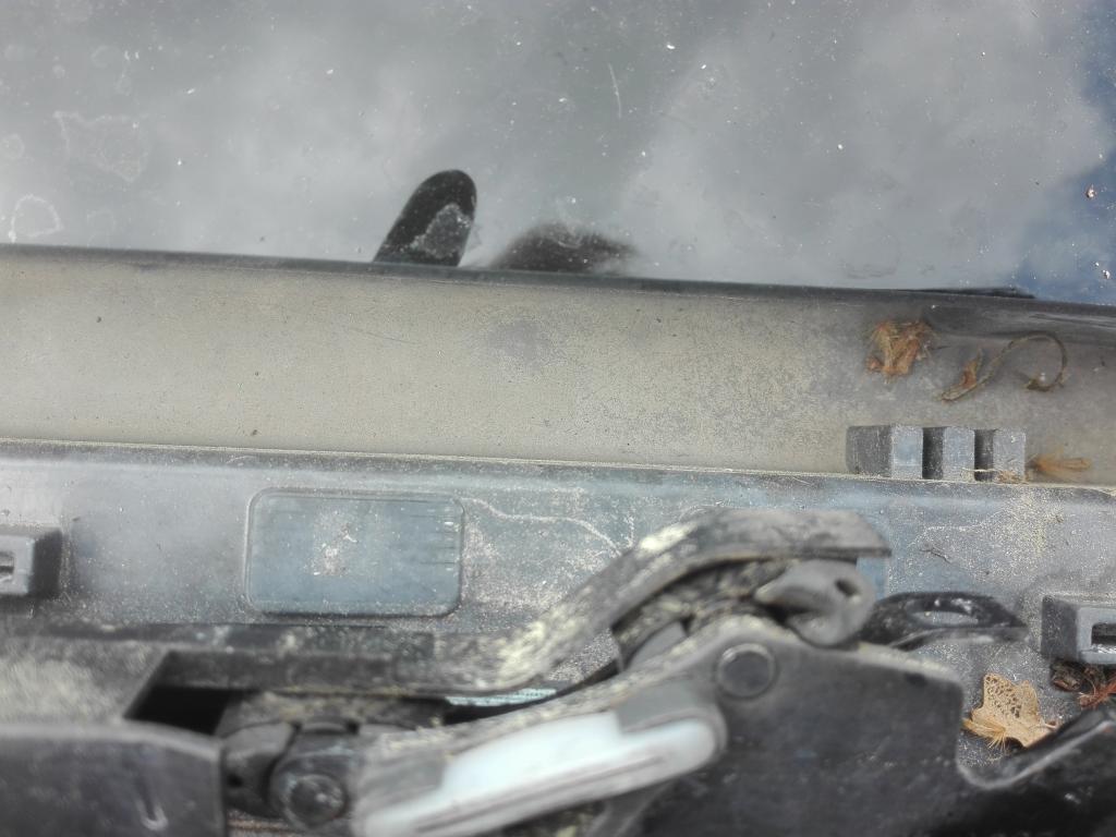

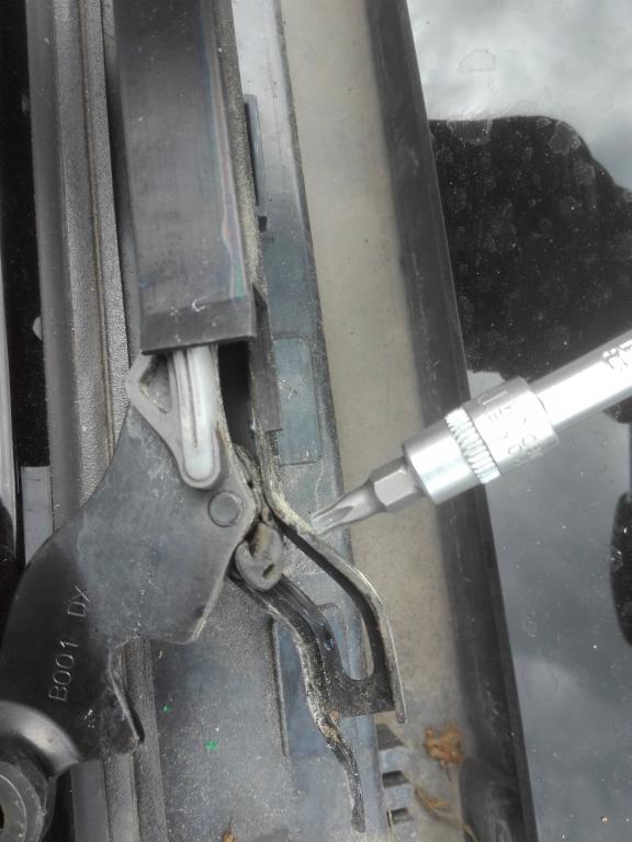

    Dzisiaj zabrałem się wreszcie za świszczący szyberdach.Mój problem polega na tym że końcowa część szyby nie dociska po zamknięciu dachu do uszczelki.Jest szpara ok. 3 mm i widać wyraźnie że tędy dostaje się powietrze i przeraźliwie świszcze przy większych prędkościach. Jako że nie znalazłem na żadnym forum żadnych informacji dotyczących co i jak należy rozebrać / tylko że smarować uszczelki i podkładać pod nie jakieś dodatkowe kawałki gumy / delikatnie rozmontowałem plastikowe listwy zakrywające prowadnice / są na wciski i należy uważać aby nie połamać zatrzasków /. Nie ma regulacji jak w innych samochodach / np. mercedes / ustawienia szpary-docisku szyby do uszczelki na śrubach przykręcających taflę szkła dachu.Wszystko jest pług & play czyli jeśli jest nowe i dokręcone to musi pasować ..ach te nowe samochody . Po demontażu listwy okazało się że wyrobione są ślizgi .. guma która porusza się z ramieniem trzymającym szkło po prowadnicy.I to tam po zamknięciu dachu nie ma odpowiedniego docisku szyby na uszczelkę. Zresztą popatrzcie na zdjęcia o co chodzi.Inna sprawa że było tam ZERO smarowania.Wszyscy paćkają prowadnice te które są widoczne po otwarciu szyberdachu a nikt nie smaruje tych tylnych / bo nie ma dojścia /.Dzwoniłem do POL-CARu z pytaniem o te ślizgi .. nie ma ..cały zestaw naprawczy czyli kawałek blachy nr. 7 część nr. 77365730
    http://eper.fiatklubpolska.pl//navi?...T=1&PART_SEQ=2
    kosztuje 180 pln jedna strona i nie wiadomo czy są tam te ślizgi .Na szczęście znalazłem coś takiego...jeśli będzie pasować to podzielę się tą informacją
    http://allegro.pl/zestaw-naprawczy-s...231980718.html
