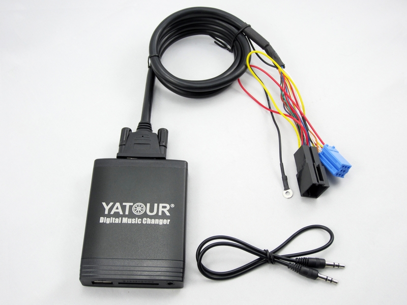

    Czy ktoś z forumowiczów posiada emulator zmieniarki Yatour?
Nazwa:	Yatour-For-Audi-A2-A3-A4-S4-A6-S6-A8-S8-Allroad-TT-ISO-8-Pin.jpg
Rozmiar:	245.4 KB
    Pytam bo chciałbym zamontować zmieniarkę yatour z modułem BT by móc odtwarzać muzykę bezprzewodowo.

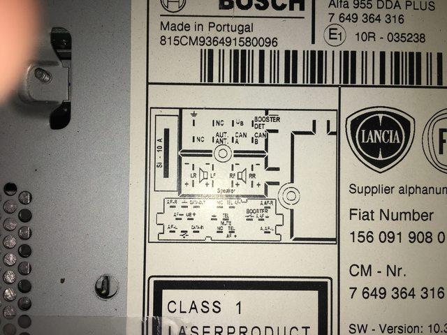

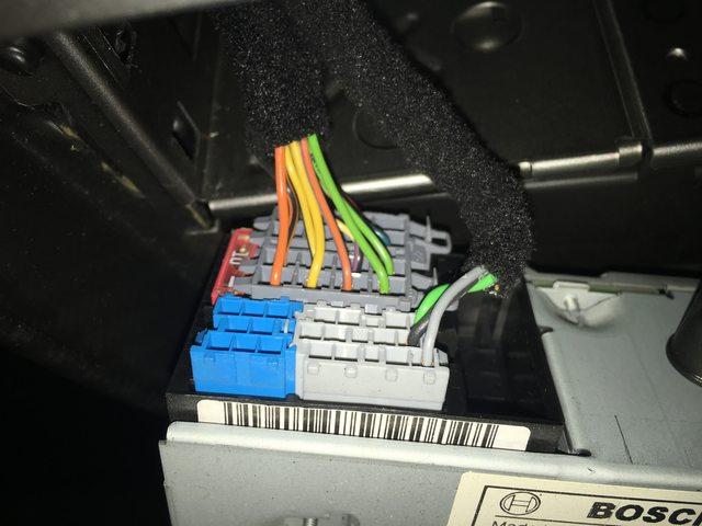

    Wymontowalem radio i widze ze jest miejsce na kostke zmieniarki:
    Radio:
    Czy zmieniarka będzie pasowała z YT?

    Ja u siebie mam wpiętą zmieniarkę BT Dension. Nie myślałem o Yatourze, bo to chińska zabawka, a cenowo chyba wychodzi podobnie. Ja płaciłem 400zl. Kabelek idzie przeciągnąć ze schowka tylko musisz się zaopatrzyć w drut z końcówką jako haczykiem

    Ja mam YT, działa bez zarzutu. Mój model radia to 940 Low Plus w Giulietcie. Większość sprzedawców z Allegro twierdziło że nie pójdzie bo będzie działać tylko z Blaupunktem czyli modele z 2010r. Strasznie mnie ten temat nurtował więc zacząłem drążyć i w opisie aukcji znalazłem mój w/w model radia ale przypisany do Brery. Zaryzykowałem i się udało. Zapłaciłem 359pln i wszystko działa. Powodzenia!
