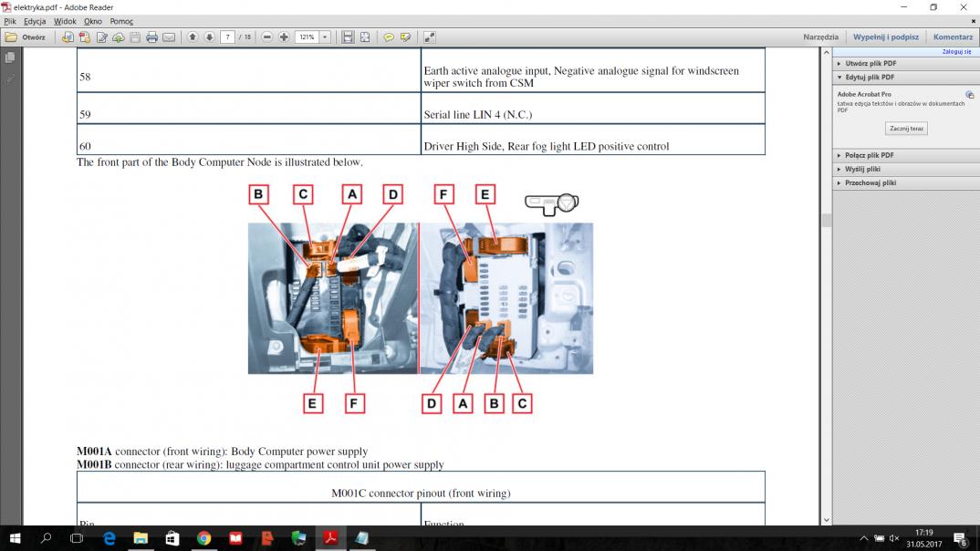

    Panowie
    wkleiłem zdjęcie z instrukcji (mam nadzieję że będzie widoczne)
    wtyk "A" - wyjęcie - brak poboru prądu
    wtyk "B" - brak w mojej wersji
    wtyk "C" - wyjęcie - brak efektu dalej 100mA
    wtyk " D" - wyjęcie - brak efektu dalej 100mA
    wtyk "E" - wyjęcie - brak efektu dalej 100mA
    Wtyk "F" - wyjęcie wzrost na 180mA - tylne okablowanie (przestał działać centralny zamek ( tylko nie wiem czy czasem alarm nie przeszedł na własne zasilanie )
    wyjęcie jakiegokolwiek bezpiecznika nie daje efektów

    ale masz teraz chłopie błędów do kasowania..
    a to że gdy wyciągniesz wtyk A to nie masz poboru to się zgadza bo wtedy odłączasz bezpieczniki od zasilania Body ...
    zrób tak jak mówiłem z innym akumulatorem i sprawdź czy będzie ok ..albo Twój akumulator niech pojeździ w innym aucie

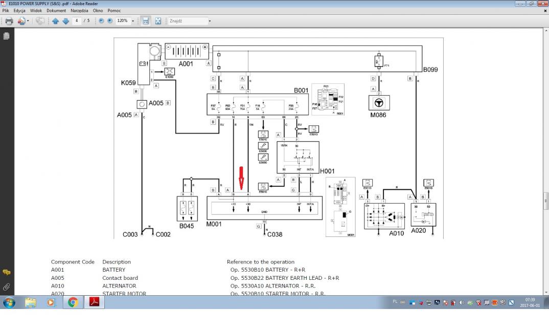

Nazwa:	aa.jpg
Rozmiar:	71.5 KB
