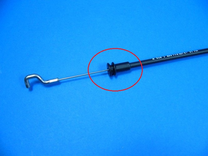

    Linka od klamki trzyma się na jednym zatrzasku. Musisz zdecydowanym ruchem ją wypiąć, najlepiej jakby ktoś potrzymał Ci boczek. Wtedy Ty będziesz mógł dwoma kciukami wypchnąć linkę z zatrzasku. Najdłużej się schodzi przy pierwszym demontażu. Następne będą trwały 5 min, przynajmniej tak jest w moim przypadku.
    P.S. uważaj żeby nie urwać przewodów od sterowania szybami i lampki na dole drzwi.
Nazwa:	12.jpg
Rozmiar:	65.6 KB
