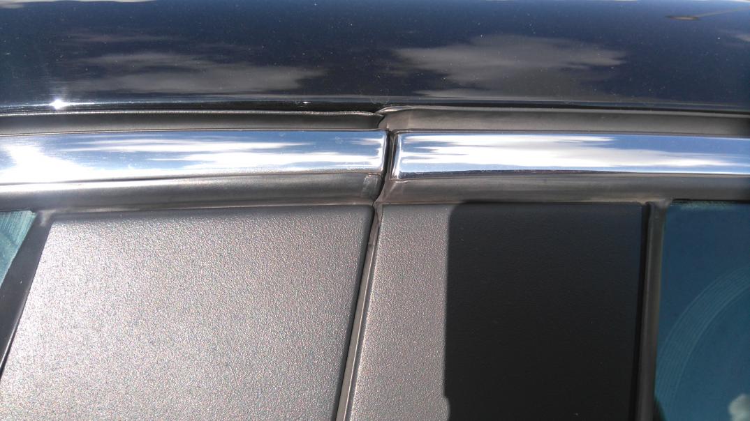

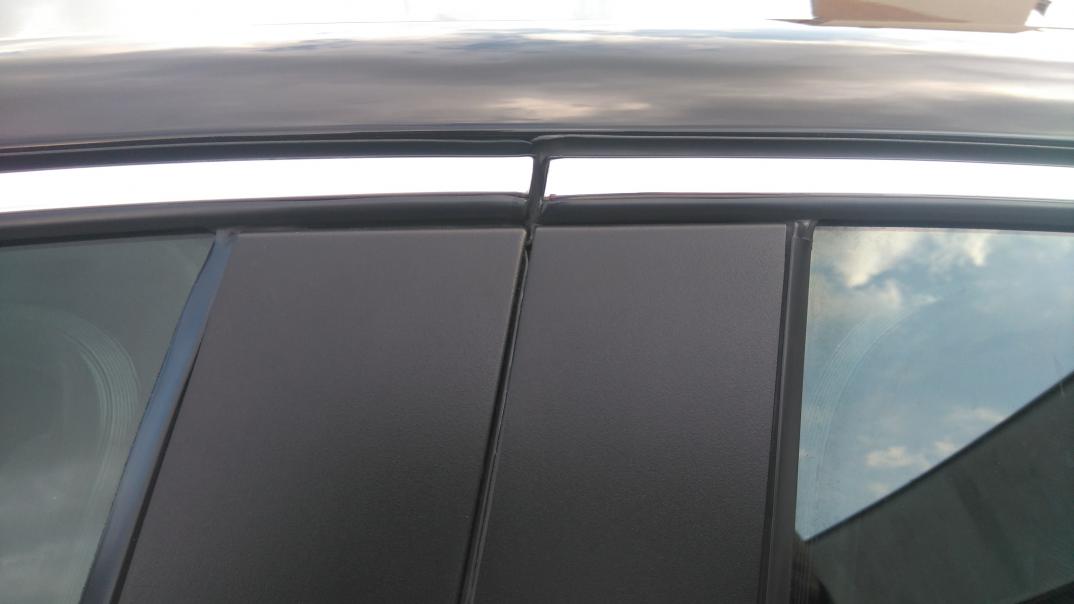

    Opadły mi trochę drzwi kierowcy Kliknij obrazek, aby uzyskać większą wersję
Nazwa:	drzwi[1].jpg
Rozmiar:	89.6 KB
ID:	234032Kliknij obrazek, aby uzyskać większą wersję
Nazwa:	drzwi_1[1].jpg
Rozmiar:	96.6 KB
ID:	234033 i zaczynają haczyć o siebie chromy. Ktoś miał taki problem, można to jakoś regulować?

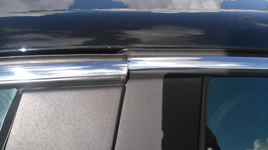

    Gdyby komuś zaczęły obcierać o siebie ozdobne chromowane ramki to okazuje się, że one się przesuwają i wystarczy je przez jakieś drewienko puknąć młotkiem żeby wróciły na właściwe miejsce Kliknij obrazek, aby uzyskać większą wersję
Nazwa:	DSC_0001[1].jpg
Rozmiar:	41.6 KB
ID:	235502 Z drzwiami wszystko jest dobrze .
