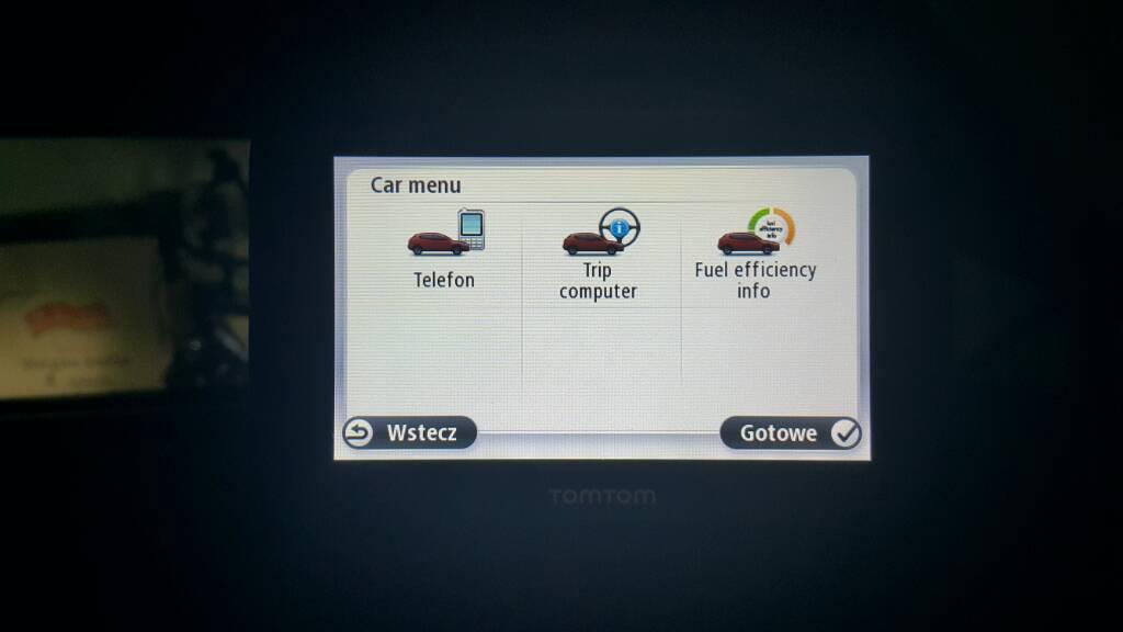

    Problem główny to:
    Sterowanie Media Playerem z ekranu Nawigacji, którego w moim Tom Tomie nie ma. Wiem, że Tom Tom 2 w Car Menu posiada opcję Media Player (pokazywali to inni forumowicze). Funkcja ta jest bardzo przydatna i wygodna, bo sterowanie MP z ekranu środkowego wymaga dłuższego odrywania wzroku od jezdni, co nie jest zbyt bezpieczne.
    Przypuszczam, że to problem wynikający ze starszej generacji B&M, którą mam u siebie.
    Pytanie: Czy można zaktualizować B&M z I do II generacji?
    Czy ktoś miał podobny problem do mojego i zna jakieś rozwiązania?

    Cytat Napisał andrzejm36 Zobacz post
    Pod tym postem widać na zdjęciach, o czym piszę w kontekście sterowania Media Playerem. U mnie jednak nie ma ikonki Media Player w CAR Menu na Tom Tomie.

    Jeśli się dobrze orientuję, to musiałbyś wymienić moduł B&M - software'owo się tego nie obejdzie. U mnie w modelu z 2011 wszystko ładnie działało.
