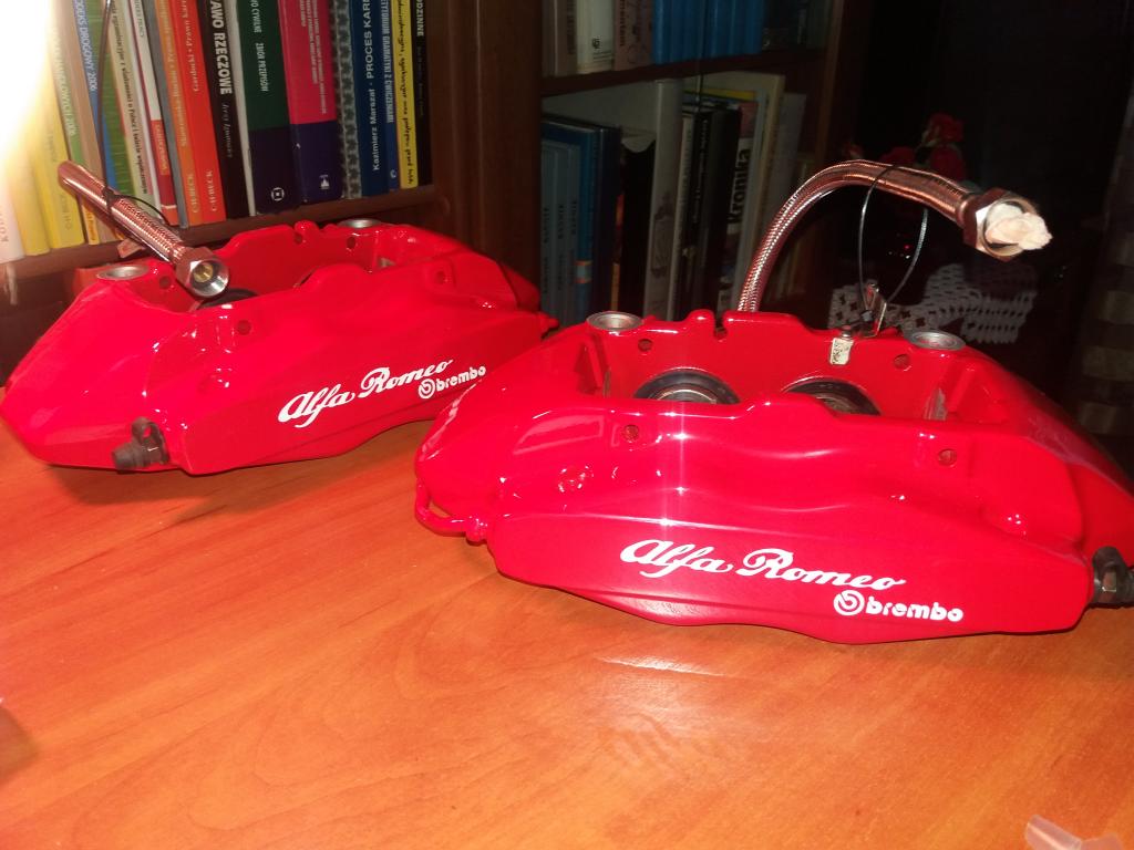

    16 cali z rozstawem 5x100 średnicą 7.0 wchodzą bez problemu, takie są dedykowane do Julki, chyba że zaciski Brembo.

    A po czym poznać? Po tym że czerwone?

    Po tym poznasz Kliknij obrazek, aby uzyskać większą wersję

    niestety moje są szare i brzydkie, ale przynajmniej kółka wejdą dziękuję za szybką odpowiedź
