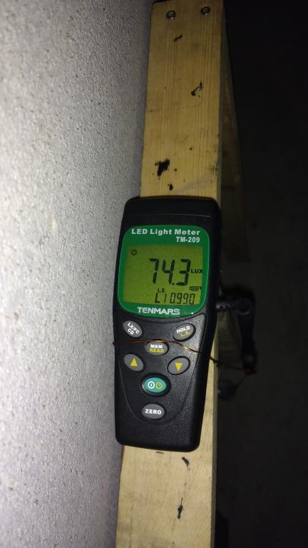

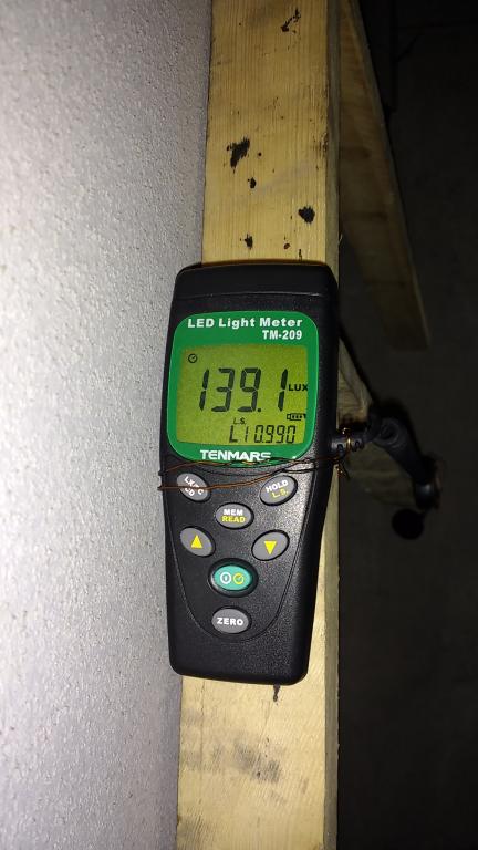

    Zgodnie z obietnicą, poniżej druga część testów oświetlenia w Giuliettcie.
    Tym razem na pokład wpadły żarniki z przetwornicami HID AC 35W firmy Vertex.

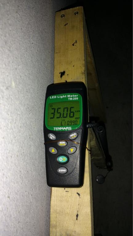

    Powtórzyłem pomiar natężenia światła z odległości ok. 15 m.
    Poniżej zestawienie wyników (światło z jednej lampy):
    - H7 Philips Racing Vision - 75 lx
    - LED 8000 lm - 35 lx
    - HID 35 W - 139 lx
Nazwa:	IMG_20171023_184528.jpg
Rozmiar:	40.6 KB
ID:	242256Kliknij obrazek, aby uzyskać większą wersję

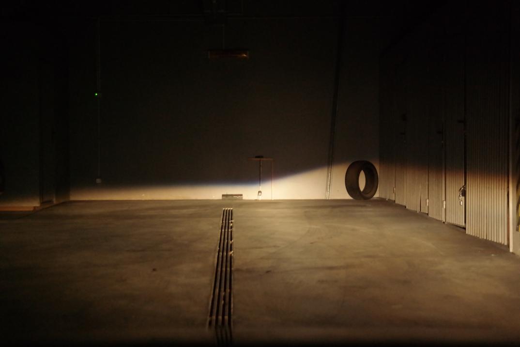

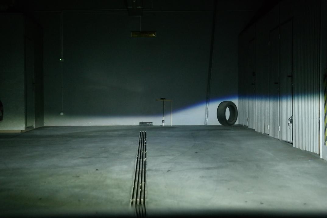

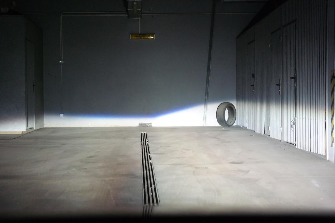

    Oraz zestawienie zdjęć (zablokowana ekspozycja aparatu):
Nazwa:	SAM_5097.jpg
Rozmiar:	38.8 KB
ID:	242258Kliknij obrazek, aby uzyskać większą wersję
Nazwa:	SAM_5095.jpg
Rozmiar:	46.8 KB
ID:	242259Kliknij obrazek, aby uzyskać większą wersję
Nazwa:	SAM_5224.jpg
Rozmiar:	54.3 KB
    Wniosek z testów jest oczywisty, HID świeci najlepiej, dodatkowo kolor światła (4300K) nie rzuca się w oczy tak, jak kolor żarówek LED.
    Są jednak pewne wady:

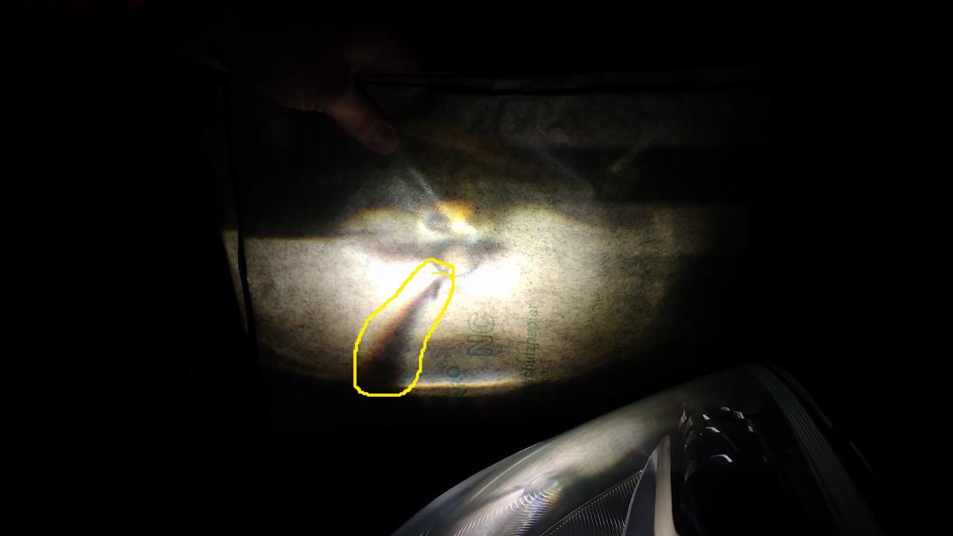

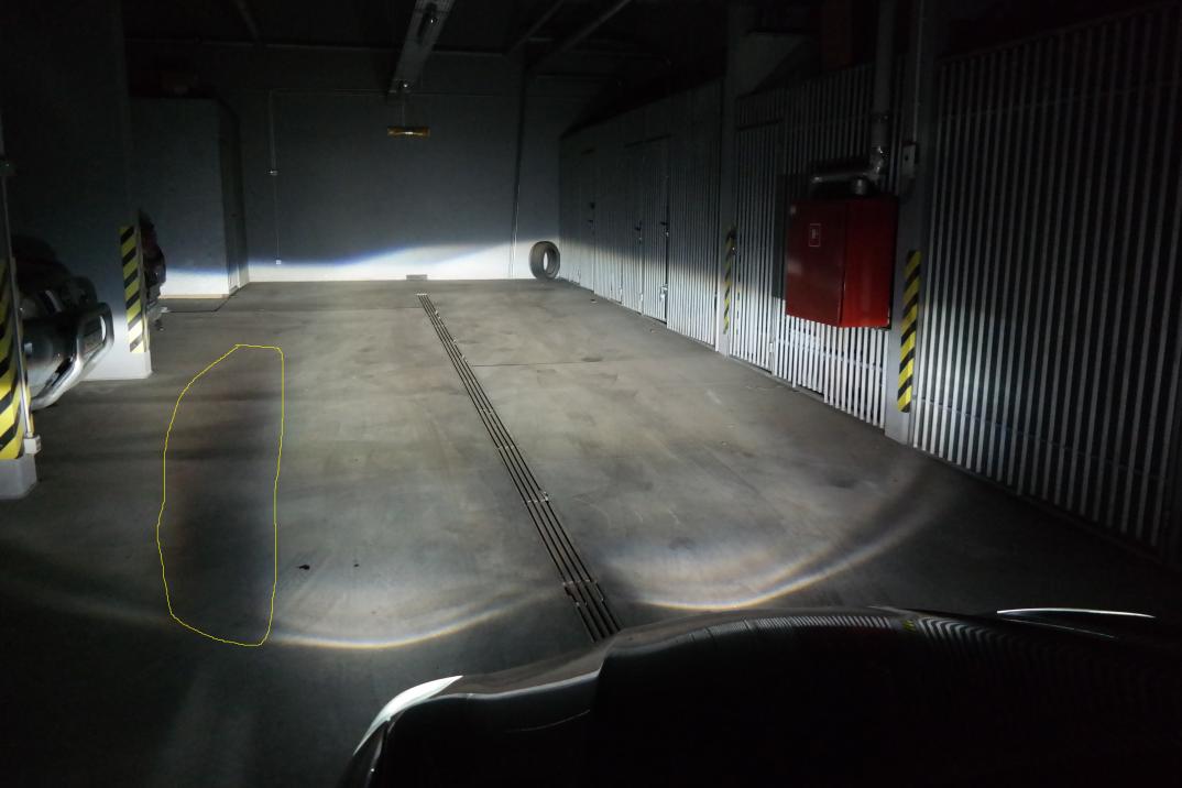

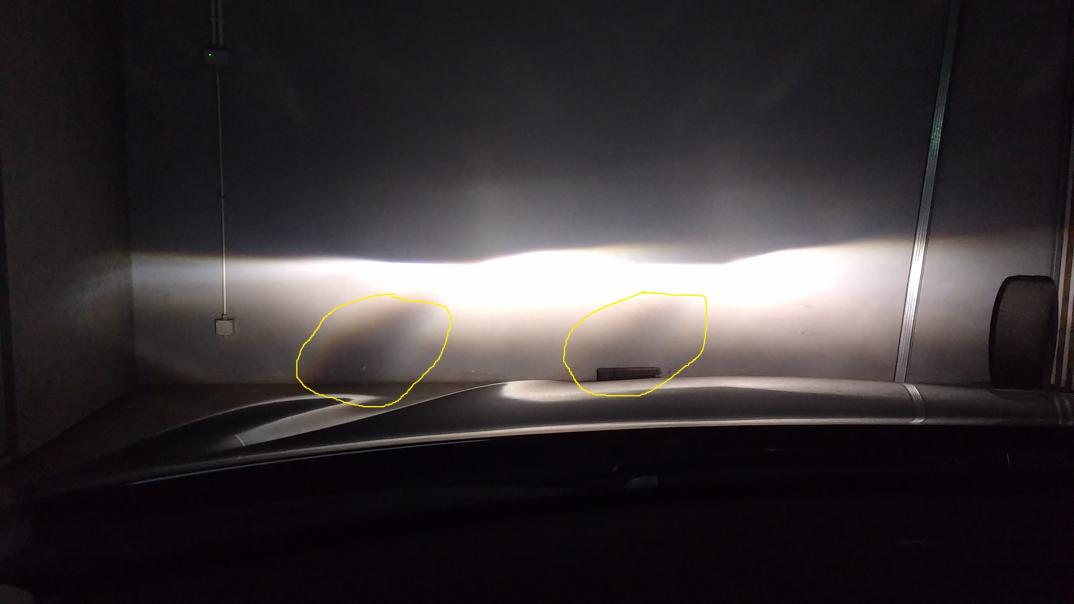

    - HID wymaga przetwornic, czyli wymusza znalezienie miejsca na ich montaż w okolicach lampy, dodatkowo konieczne jest wykonanie otworu w zaślepce reflektora, aby przeprowadzić przewody
    - jedna z elektrod żarnika poprowadzona jest ponad kloszem w dość grubej izolacji, element ten przysłania światło, co objawia się cieniem widocznym na poniższych zdjęciach
    Cień widziany na strudze światła zaraz przed reflektorem
Nazwa:	IMG_20180222_213123a.jpg
Rozmiar:	33.5 KB
    Cień na ścianie przed autem
Nazwa:	IMG_20180222_212750a.jpg
Rozmiar:	35.1 KB
    Cień na ziemi przed autem - tutaj widać, że jego zasięg to ok 10 m, dalej cała nawierzchnia jest już równo doświetlona
Nazwa:	SAM_5233a.jpg
Rozmiar:	61.7 KB
