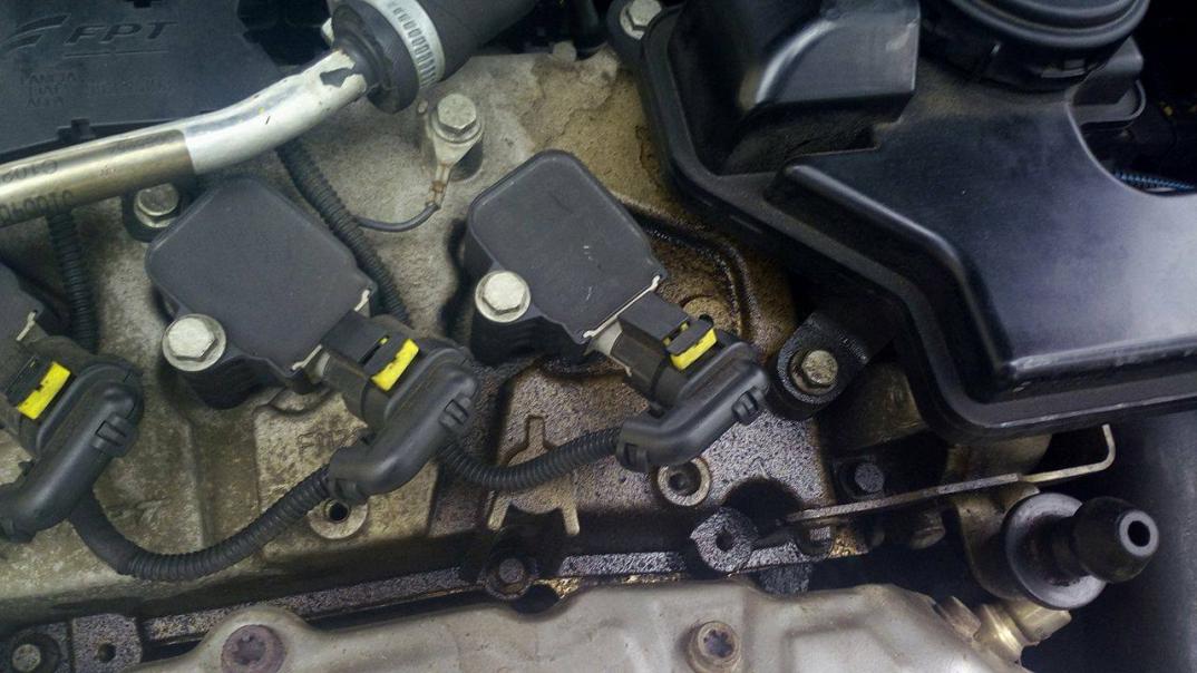

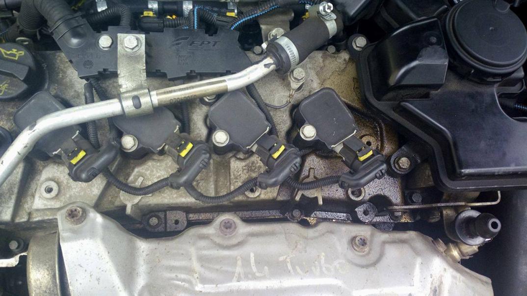

    w jednym krzyknęli mi 5200 a z 2 maja oddzwonić.
    108tkm, wymieniali sprzęgło kluczyki, klocki, tarcze, rozrząd, żarówki itd. Generalnie nic wielkiego się nie działo ale ceny heh...
    ASO jeszcze nie postawiło ale:
    *wyrzuca błąd p0163, p0164
    *przy świecy jest olej
    *telepie silnikiem
    to jeszcze mało argumentów? boję się na razie jechać gdzieś tym autem, jak dowiem się co powiedzą, to wtedy wezmę lawetę z asistance
