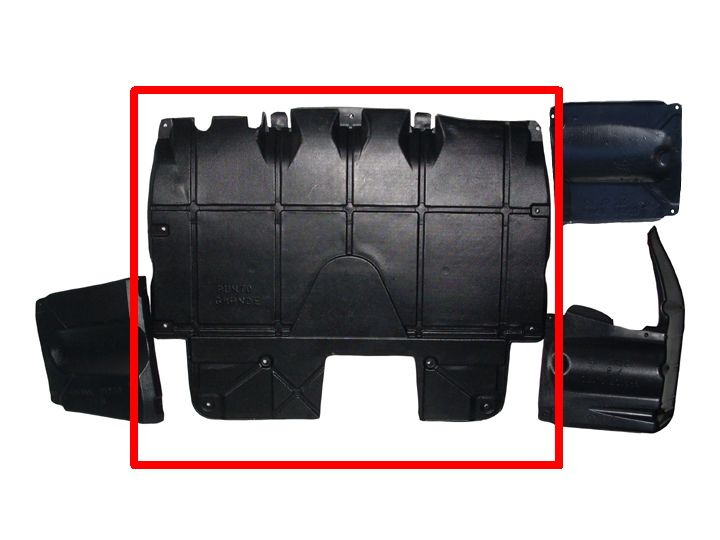

    Ponieważ brakuje mi osłony silnika w Mito, rozglądam się za takim by zdążyć ją jeszcze zamontować przed zimą. Niestety nie jestem pewien jaka jest mi potrzebna. Na portalu aukcyjnym widzę, że wszystkie niby pasują do każdej wersji silnikowej, tak samo pasują jeszcze do Fiata Punto, ale na zdjęciach widzę że są zestawy z pokrywą środkową oraz takie, które mają jeszcze jakieś dodatkowe osłonki. Która była by Odpowiednia do Mito? Cały komplet jak na zdjęciu czy tylko ta zaznaczona?

    Jeśli masz u siebie boczne osłonki to po prostu je zostawisz, jeśli nie, uzupełnisz braki. Jak dobrze pamiętam są osłony do benzyny i diesla i różnią się właśnie jedną z bocznych osłon, dolna osłona jest identyczna.

    Dzięki za informacje, nie pamiętam teraz czy mam boczne czy nie więc lepiej zamówię sobie komplet i najwyżej podmienię na nowe.
