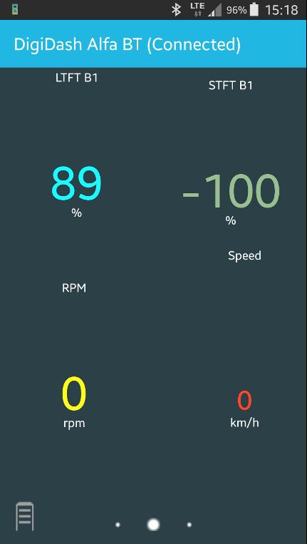

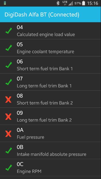

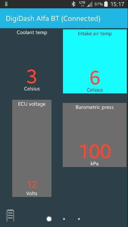

- załączam program BT_digidash.apk do odczytu PID w samochodzie i proszę o podanie wyników skanowania (numery PID)
- program powinien działać na dowolnym modelu auta z CAN (147, 159, Brera, Mito, GT ...) oraz na dowolnym interfejsie z BT

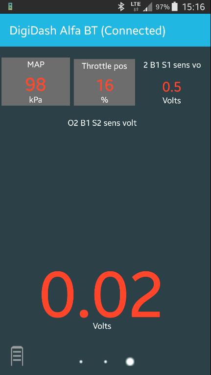

- obsługa programu BT_digidash
0. uruchamiamy program BT_digidash.
1. wybieramy sparowany z telefonem interfejs BT

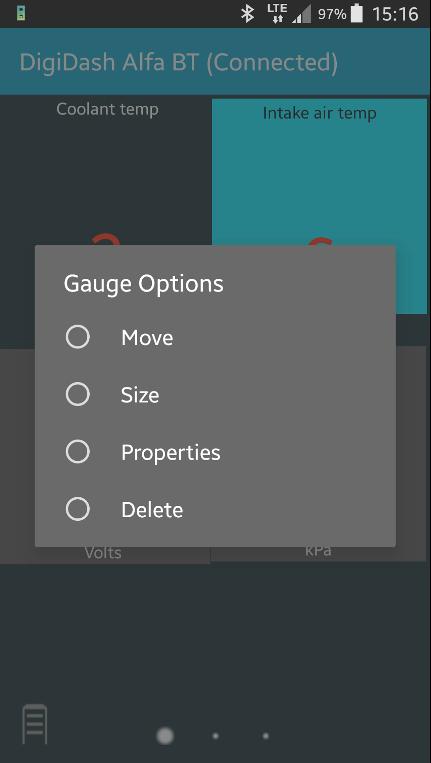

2. z panelu programu wybieramy menu (na dole z lewej strony)
3. wybieramy Properties
4. zaznaczamy PID numer 5, Engine coolant temperature.(PID-y są zaznaczone kolorem czerwonym, nie aktywne)
5. usypiamy program poprzez wybranie ikony telefonu na dole z prawej strony.
6. wznawiamy program poprzez wybranie ikony telefonu na dole z lewej strony i klikniecie na programie BT_digidash
(punkty 5, 6 dotyczą telefonu Samsung Galaxy S5, inne modele mogą mieć inaczej rozmieszczone ikony funkcyjne)
7. na pojawiającym się panelu, poprzez dłuższe klikniecie wybieramy Properties.
8. teraz odczytane PID-y powinny być zaznaczone jako aktualne (ptaszek na zielono).
9. spisujemy i podajemy ich numery na forum. (z góry dziękuję za podanie tych numerów.)

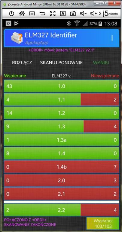

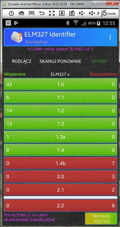

Errata:

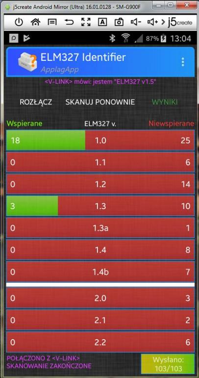

- za szybko powiedziałem że wszystkie interfejsy BT działają.
- za pomniałem, że istnieja podróby i klony by china.
- zwykle zgłaszają się takie interfejsy jako ver 1.5 lub ver 2.1 a nawet ver 2.2, czemu nie.
- zrzuty z ekranu kolejno: bt za 9 zł, bt iCAR ver 2.0 oraz BT iCar versja 3.0

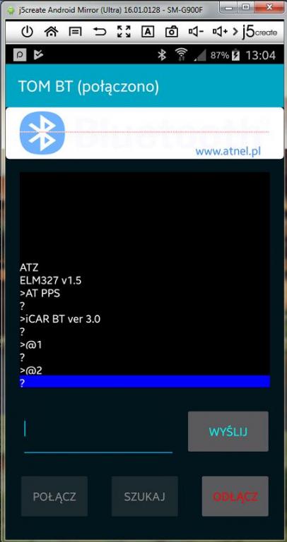

- na czym polega problem interfejsów BT na rynku ?
- BT bazujący na elm 327 ma zaszyte kilka prędkości transmisji od komendy ATSP1 do ATSPA.
- sprawdzenie wybranej predkości to komenda ATDP (nie działa na iCAR3- ten interfejs zglasza się jako VLINK).
- sprawdziłem także iCAR 2, taki z czerwona obwódka, ten działa na komendę ATDP.
- dwie komendy ATSPB, ATSPC są dla użytkownika do programowania prędkości transmisji.
- można zobaczyć tabelę zmiennych po komendzie AT PPS.
AT PP 2C SV 01, AT PP 2C ON
AT PP 2D SV 0A, AT PP 2D ON
- powyzsze komendy ustawiają zmienne w tabeli.
- teraz podanie AT SPB, potem ATDP pokazuje nam CAN29/50.
- podanie AT SPC , potem ATDP pokazuje CAN11/50
- inne interfejsy z alegro biały, czarny i niebieski przezroczysty ma ten problem, że nie reagują na te komendy, nic nie zmieniają.
- na stałe mają wpisane CAN11/125 po podaniu komendy AT SPB lub AT SPC.
- jeśli używa sie tych interfejsów np do body komputera w grupie fiata to jest problem, ponieważ jest potrzebna prędkośc can29/50 a tego ustawić nie można na tych tanich interfejsach.
- na tych tanich interfejsach nie mozna wgrać także komendy AT CRA, slużacej do ustawiania maski, ramki.
- te wszystkie interfejsy pracują także na CAN29/500 czyli ECU od samochodu.
Ostatnia edycja:

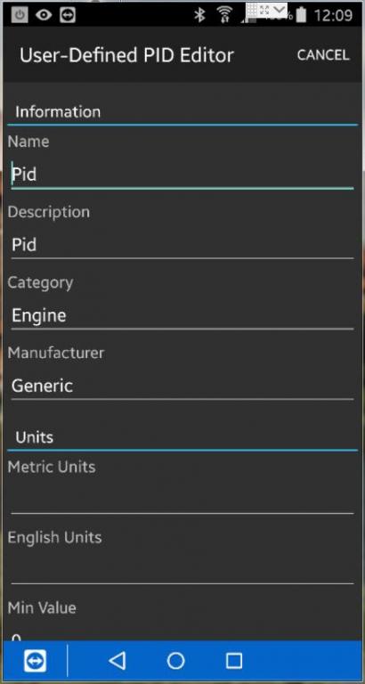

- wg mnie nie warto wydawać więcej niż na interfejs, a o licencji bym raczej zapomniał.
- dostałem trochę danych z forum fiata, na razie wystarczy.
- co do PID_ów to jest bardzo dobry program OBDLink (nie wiem czy jest na ios).
- w nim można ustawić pidy użytkownika.

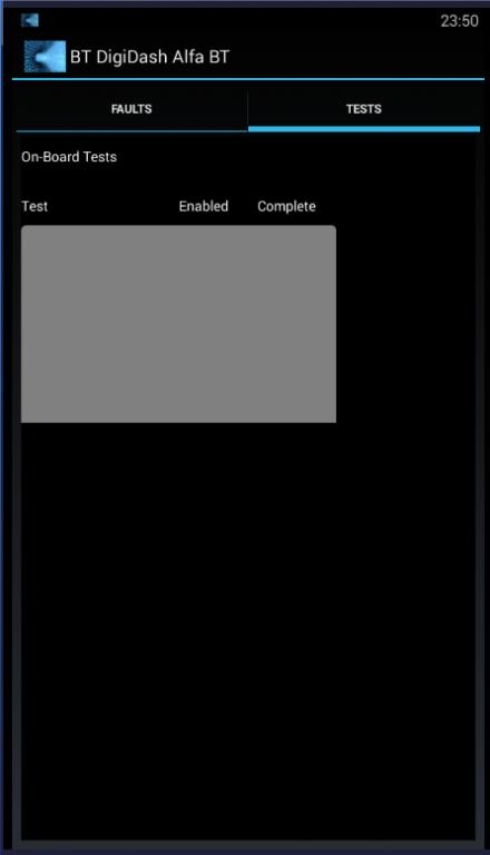

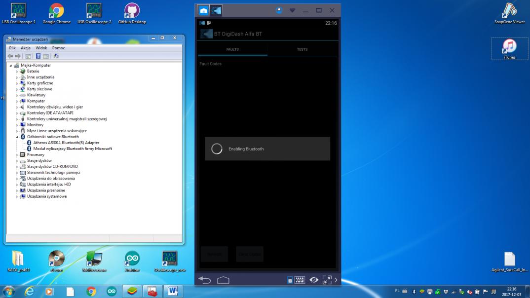

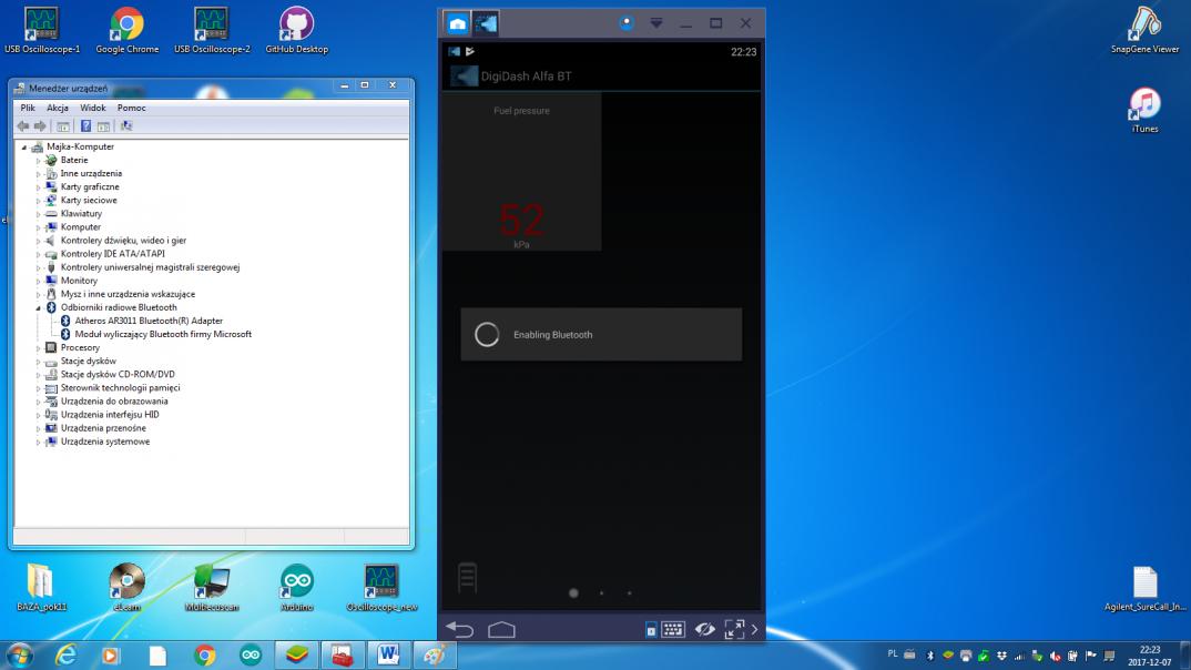

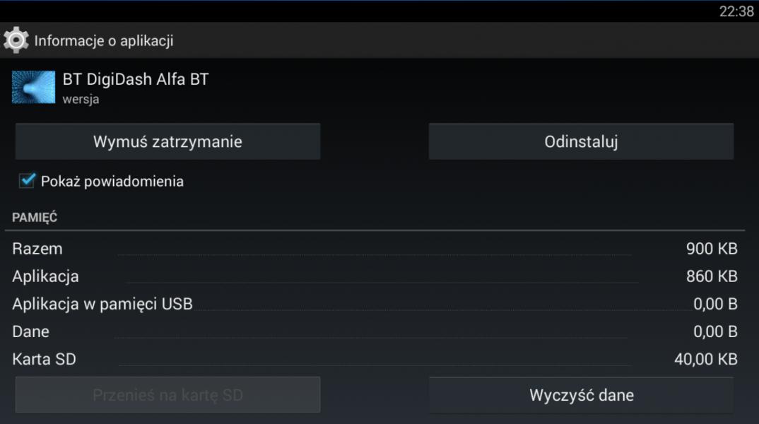

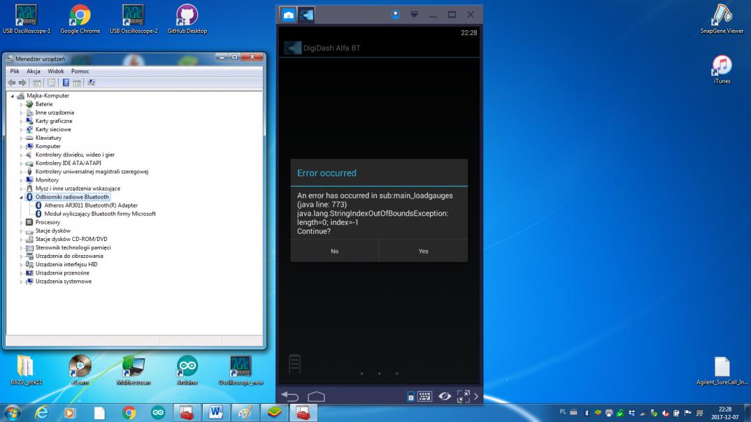

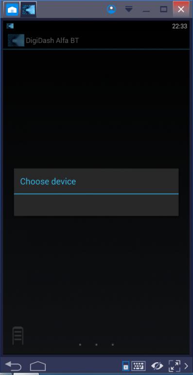

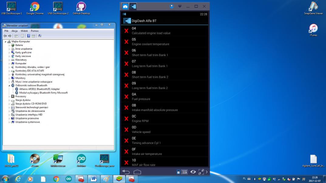

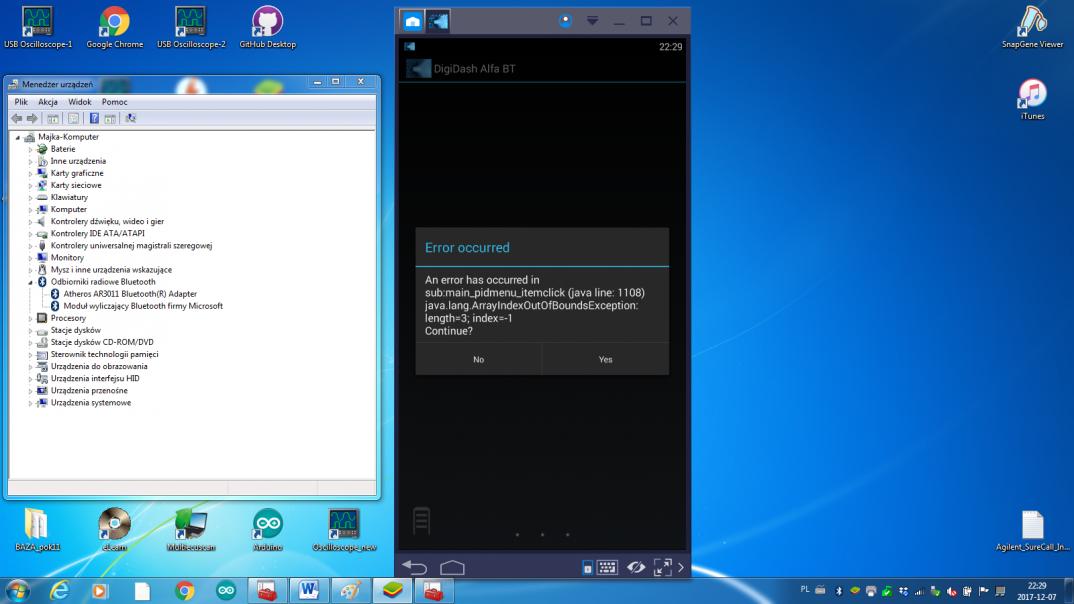

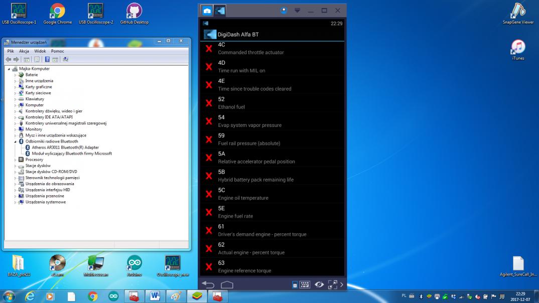

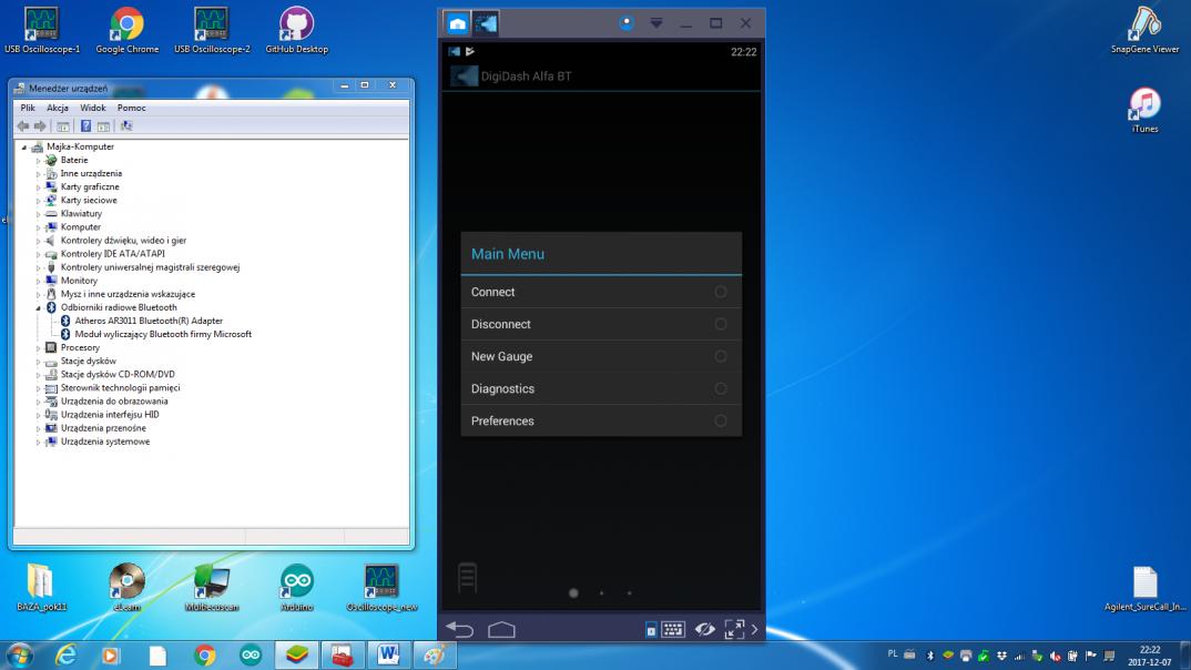

Nie o PIDy chodzi. Nie jest mi też potrzebna aplikacja na telefon. Czasem paradoksalnie coś można wykorzystać w zupełnie innej rzeczywistości. Ciekawiła mnie kuchnia, na poziomie programowania, niekoniecznie z motoryzacyjnych względów. W tym możliwość korzystania z aplikacji wywoływanych z terminala na różnych środowiskach. Czasem nie ważne co, ale ważne jak. Bo jak, dla różnych co jest takie same.
Uruchomiłam aplikację na laptopie. Nie wiem, czy w ogóle będzie możliwa emulacja czy komunikacja z interfejsu, tak sobie działa. Miałam konflikt z bluetooth przy okazji usunęłam. Wolno działa, zawiesza się, nie zawiesza się jak wyrzuca błędy. Nie można wrócić do wcześniejszego menu. Jak się wejdzie w parametr to pokazuje 0 (stosownie do off), po ponownym włączeniu pokazuje stałe 52 i już tak się uruchamia, a po całkowitym resecie wywala już błędy. Potem je pamięta i trzeba na nowo instalować i restartować cały win. Raz się uda a raz nie. Niestabilna jest. Może wina, że nie przez telefon, a może co innego. Skoro nie jest potrzebne, to bez znaczenia.

Może być tak, że apka się tak zachowuje, ponieważ nie ma sygnału – odpowiedzi na przyciśnięcie przycisku lub wywołanie, ot w wersji demo reakcja na brak danych. Zależy co tam w kodzie programu jest napisane. Tak czy owak, potrzebne, czy nie - spróbuję się połączyć, aby zobaczyć czy się da i czy dlatego.
- aplikacja nie będzie działać w emulatorze, program ma wbudowane procesy serwisowe i one będą zatrzymywać aplikację, bo jest time-out.
- ale dzięki za próby z emulatorem.
- w nagrodę podsyłam żródła programu.

Działanie było spontaniczne. Chciałam spróbować, ale niestety wygląda, że masz rację, że emulator nie obsługuje bluetooth, więc nie uzyskam komunikacji z interfejsem w ten sposób. A z kolei aplikacja wymusza tylko taką komunikację, więc i tak potrzebne jest realne urządzenie. Gdyby aplikacja miała możliwość komunikacji po wi-fi, może byłoby to możliwe, ale też w sumie nie mam pewności. Nie komunikowałam się jeszcze z interfejsem bezprzewodowym.
