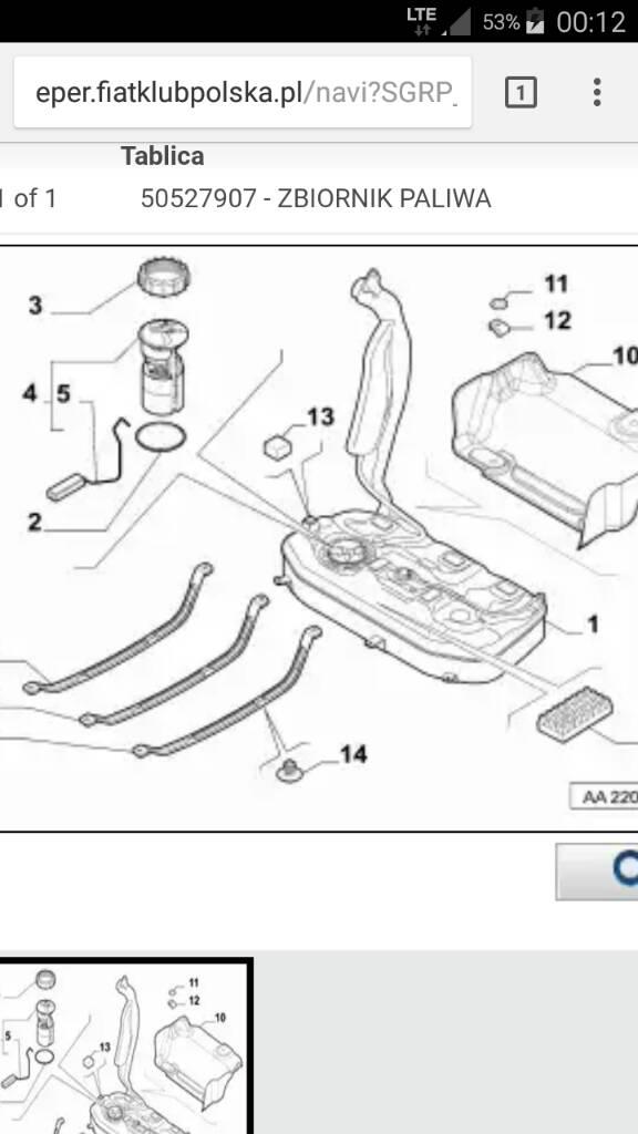

    To Julka ma pływak? Kiedyś, gdzieś czytałem, że nie. Podobno paliwoa jest pokazywana na podstawie tego ile zatankujesz i średniego zużycia paliwa i komputer na tej podstawie to wylicza i pokazuje poziom paliwa. Ktoś to może potwierdzić?
    06 2010
    Tychy
    7,326
    A skąd ma wiedzieć ile tankujesz?!
    Nr 5 - pływak
