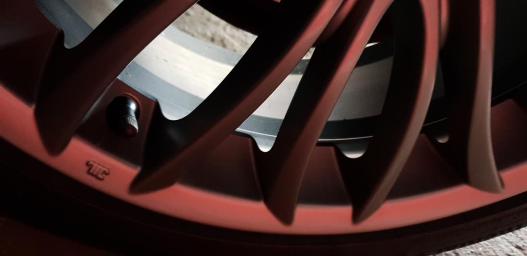

    ale czego nie rozumiesz? skoro np zgubienie z felgi ciężarka np 5 g potrafi powodować wibracje to jak myślisz czy w okresie zimowym nie potrafi się zebrać brudu na obwodzie felgi więcej niż 5 g? wyważasz koła w samochodzie?

    Zdjęcia były i zostały mi pokazane ... i trzeba obiektywnie przyznać, że po czyszczeniu tych felg od środka - problem całkowicie zniknął.
    Prawdą jest jednak fakt, że jest to strasznie czuły układ - bo nawet po zobaczeniu tych zdjęć - uważam, że nie było tego dużo. Po prostu widać każdy gram ma tutaj znaczenie. Nie spotkałem się z tym w innych autach - jednak skoro czyszczenie wyeliminowało problem - faktem musi być przyczyna.
    Ogólnie jak wspomniałem wcześniej - cieszę, że problemem była taka pierdoła. Równie dobrze mogło być tak, że znowu zużyłyby się opony - a tego po ich tak niewielkim przebiegu bym nie zaakceptował.
    Natomiast teraz muszę znaleźć sensowny sposób na dokładne czyszczenie felg raz na jakiś czas. Nie będę przecież za każdym razem odkręcał kół i czyścił ich od środka

    tu nie jest problemem czułość układu i sam brud który jak auto jeździ rozkłada się równomiernie tylko np fakt ze auto trafia np na myjnie wypłuczesz syf z felgi lancą tylko w kilku miejscach zostawiając brud w innych punktach który w takim układzie działa jak ciężarki. nie trzeba wiele - popatrz - zgubienie czasem 5 gram!! powoduje że koła są niewyważone.
    żeby wypłukać felgi od środka naprawdę trzeba kilkukrotnie przestawiać auto tak aby mieć dostęp do poszczególnych części felgi na całym jej obwodzie
    więc albo.. nie myjemy wcale albo porządnie
    polecam doba szczotkę do felg- ja po ostatnich przygodach sobie kupiłem efekt

    dalej opowiadasz kompletne bzdury! przyklej sobie np 5 gram do felgi w innym miejscu i przejedz to zrozumiesz problem! przeczytaj jeszcze raz co napisałem! TO NIE WYNIK JAKO TAKIEGO ZABRUDZENIA FELGI ALE WYPŁUKANIA NA MYJNI BRUDU W KILKU PUNKTACH OBRĘCZY FELGI A NIE PO CAŁOŚCI bo omnibusie nie ma szans w warunkach myjki cisnieniowej osiedlowej bez przesuwania koła felgi dokładnego wypłukania brudu na CAŁYM OBWODZIE. wbij sobie to do głowy i nie wyśmiewaj.
    ja miałem taki problem i wielu moich znajomych. podjedż do pierwszego lepszego gumiarza zapytaj czy nagromadzenie NIERÓWNOMIERNE syfu na feldze może dawać objawy niewyważenia felg!
    to samo spotkało kolegę house4live i tyle w temacie i szukanie tu jakiegoś drugiego dna jest po protu śmieszne
    jak dalej nie trafia to po zimie zrób test - wrzuć tą brudna felgę na wyważarkę a potem usuń trochę syfu np na 2/3 felgi i sprawdź
    i jeszcze jedno chyba na fizycie spałeś ale poszperaj w internecie jaki siły powstają poprzez niewyważenie koła np 5 gramami np przy prędkości 100 km/h
