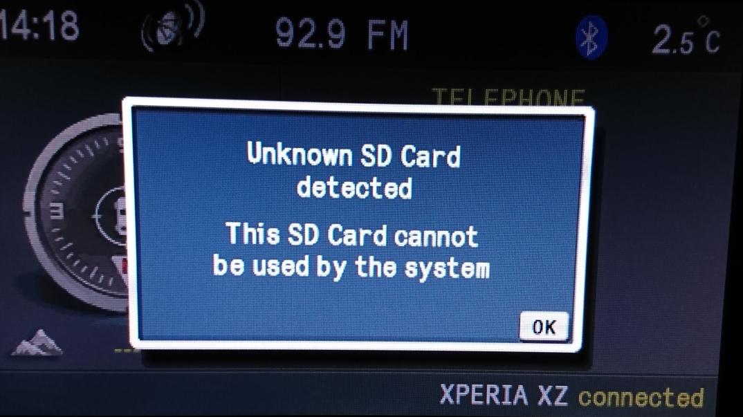

Nazwa:	DSC_0736.jpg
Rozmiar:	84.9 KB
    Mam problem, mianowicie wrzucając pliki na karte SD, wsuwając do slotu w samochodzie wyskakuje mi taki komunikat. Próbowałem już z innymi kartami i to samo. Możecie coś poradzić?
    Użytkownik Świeżak Avatar Alfolik
    09 2017
    BP
    Stelvio 2.0 280 wcześniej Giulietta 1,4 MA TCT
    28
    Wszystko musisz zrobić zgodnie z procedurą.
    Procedura jest bardzo prosta:
    - Pobierz plik w formacie ZIP
    - Sformatuj SD w Fat32 (nie używaj mapy)
    - skopiuj całą zawartość folderu zawartego w pliku ZIP na kartę SD
    - musisz znaleźć następującą listę plików na karcie SD, tylko te
    CMD
    UPG
    Write1
    write2
    WRITE3
    WRITE4
    builtins.out
    builtins.out.inf
    CD.inf
    - przekręć kluczyk w stacyjce aby uruchomić system
    - otwórz panel kontrolny pojazdu i poczekaj na całkowity start całego systemu
    - wyjmij oryginalną kartę SD (jeśli masz ją w środku) z domyślną procedurą
    - włóż kartę SD z powyższymi plikami do gniazda
    - skrypt się uruchomi samoistnie.
    Jeśli karty nie startują to może nie zostały sformatowane przed wgraniem tych plików. Na karcie nie ma prawy nic więcej być niż tylko te pliki.
    03 2018
    Giulietta 1.4 TB 170KM 2012r
    44
    Alfolik dzieki za pomoc, za okolo 10 razem udalo sie. Nie wiem od czego to zalezy ale trzeba probowac wkladac i wyjmowac, za ktoryms razem zalapie.
