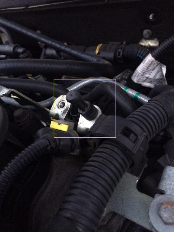

    Trochę nie na temat, ale zapytanie dotyczy komory silnika. Także nie ma sensu zakładania nowego tematu. Wiecie może, czy są gdzieś dostępne takie 'kołki' / 'wkręty' na które mocuje się plastikową osłonę silnika ??? Z tego co dzisiaj widziałem występują 4 takie elementy - z czego 3 mam ułamane i osłona średnio się trzyma. Jeżeli będzie problem ze zrozumienie o co mi chodzi wrzucę zdjęcie poglądowe

    Podbijam temat. Ktoś coś ?!
