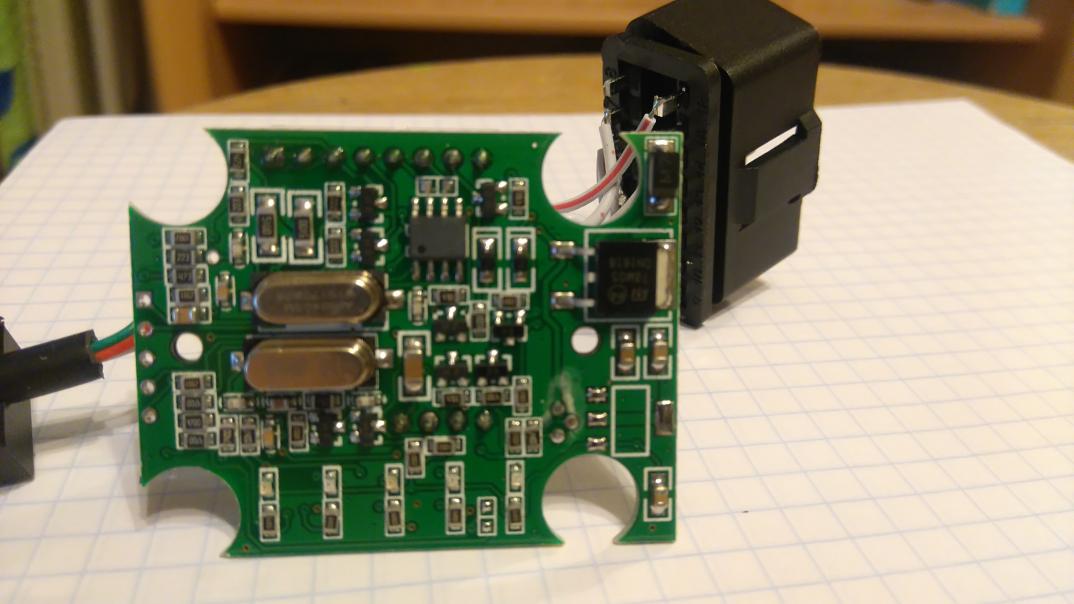

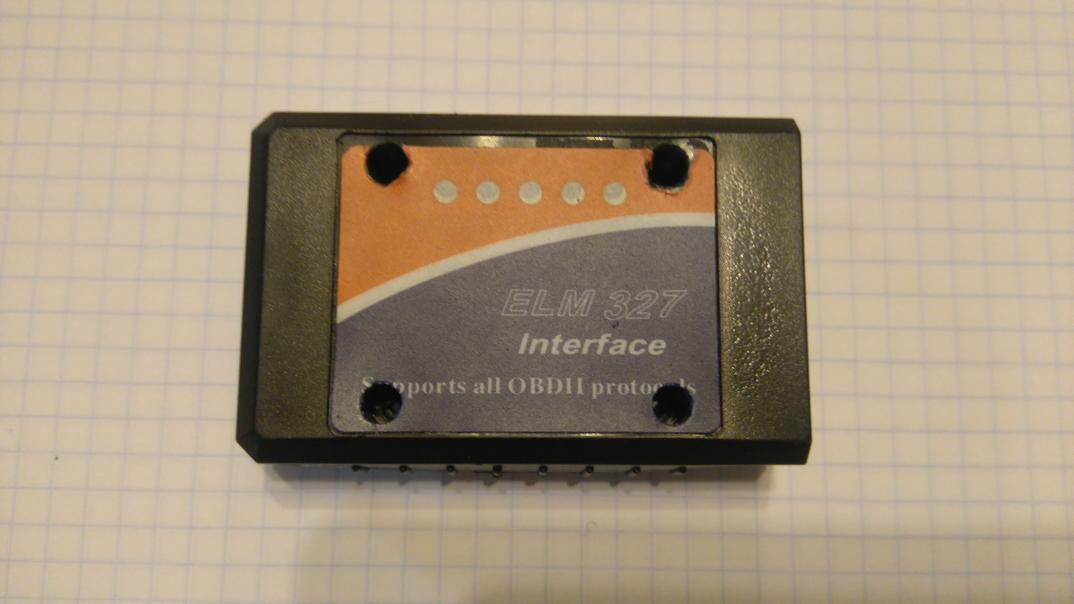

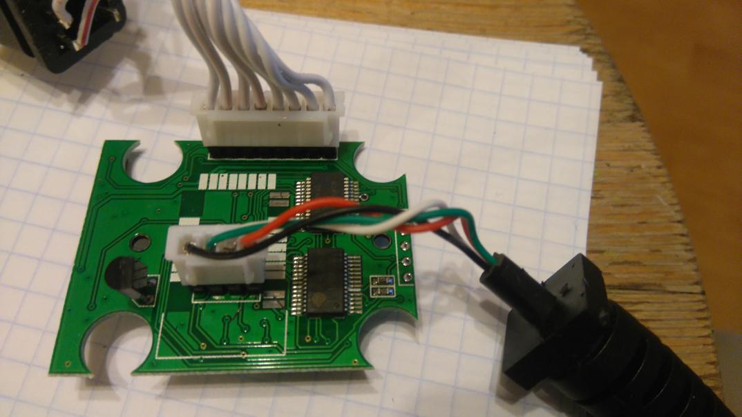

    Rozkręciłem jak radziliście. Czy ktoś widzi wspomniany rezystor? Kliknij obrazek, aby uzyskać większą wersję

  1. [GTV] Podłączenie ELM327 bluetooth
